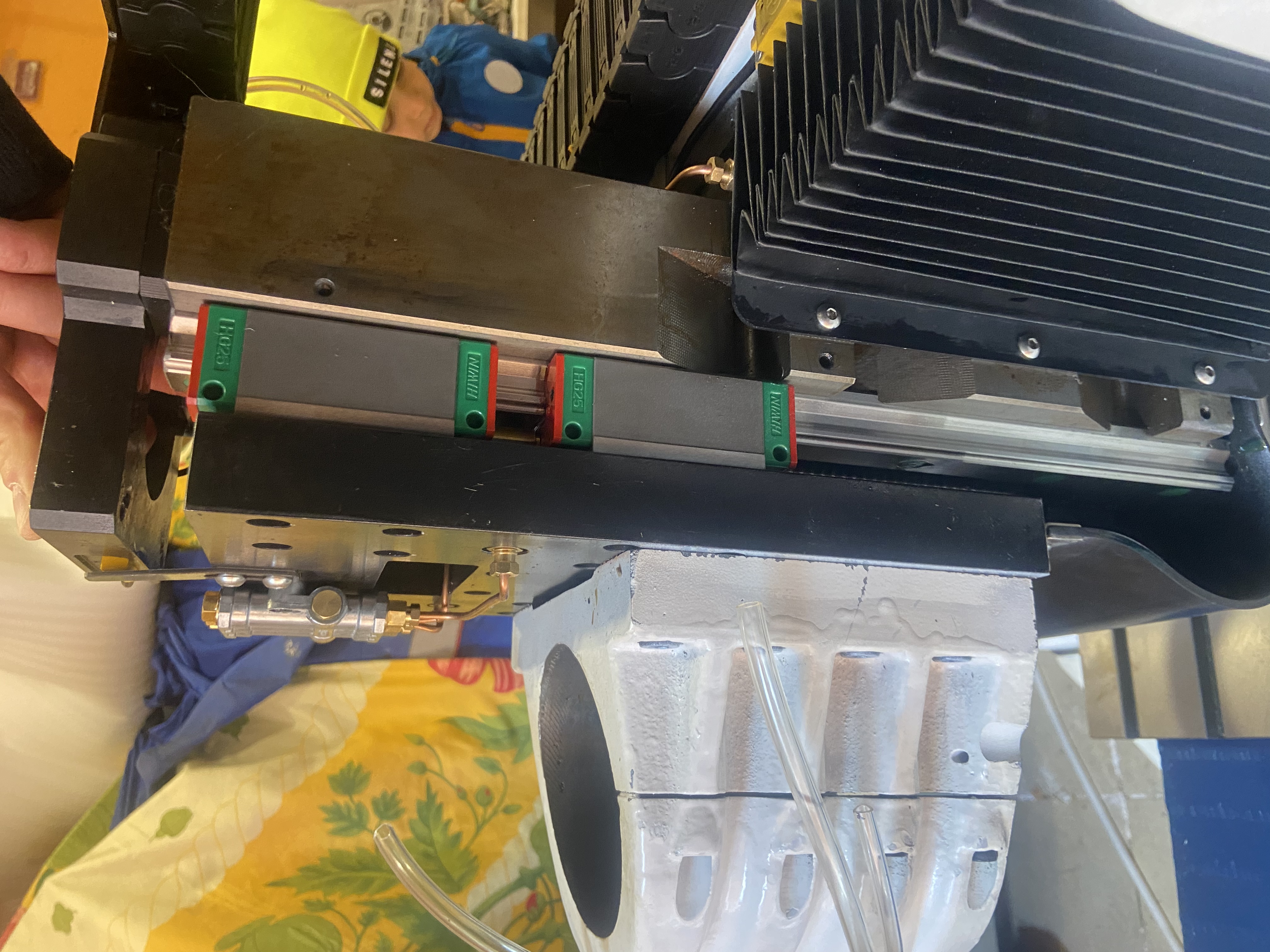

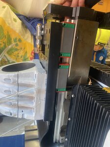

Всех приветствую, призываю коллективный разум ибо самоличное решение данной проблемы грозит раздвоением личности со всеми вытекающими…
Есть всем известный станок про который много написано и повторять не вижу смысла. Всем он мне нравится и устраивает, но для нечастых специфических задач по Z мечтаю увеличить ход. Запросил у производителя чертеж основной плиты чтобы не заниматься реверсом и обратился в несколько мест на предмет изготовления увеличенной на 120мм по длине версии этой детали. Со всех сторон получил отказ(((
Изучив конструкцию Пришла идея попробовать нарастить данную плиту некой приставкой.
Понятно что придется все рабочие плоскости этого бутерброда привести в соответствие после сборки.
Естественно придется удлинять рельсы и винт.
С одной стороны работа в этой зоне будет нечастой, небольшим фрезами и по цветнине (в основном это фрезерование окон в гильзах небольших двс), но что-то внутри меня беспокоит))))
Коллеги, какое ваше мнение?
49762543-82E0-462F-B7FD-B4862C893D88.jpeg (104377 просмотров) <a class='original' href='./download/file.php?id=207828&mode=view' target=_blank>Загрузить оригинал (2.98 МБ)</a>

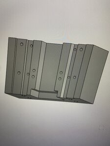

Предполагается снять пластину крепления сервы и на ее место установить проставку (фото 3д модели будут ниже) (104377 просмотров) <a class='original' href='./download/file.php?id=207829&mode=view' target=_blank>Загрузить оригинал (2.95 МБ)</a>
C30AF3FA-262F-40A2-A915-2C2F30E6C646.jpeg (104377 просмотров) <a class='original' href='./download/file.php?id=207830&mode=view' target=_blank>Загрузить оригинал (3.49 МБ)</a>

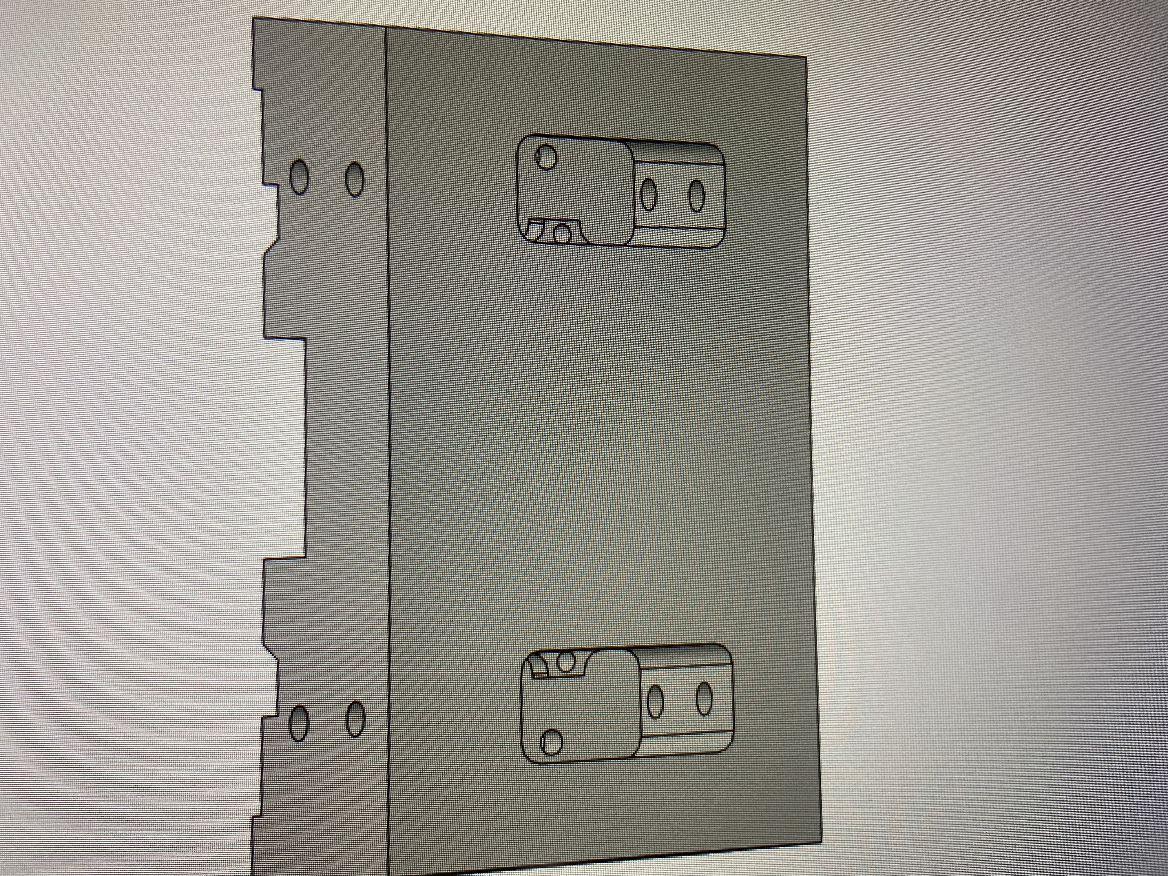

Собственно сама проставка (104377 просмотров) <a class='original' href='./download/file.php?id=207835&mode=view' target=_blank>Загрузить оригинал (6.65 МБ)</a>

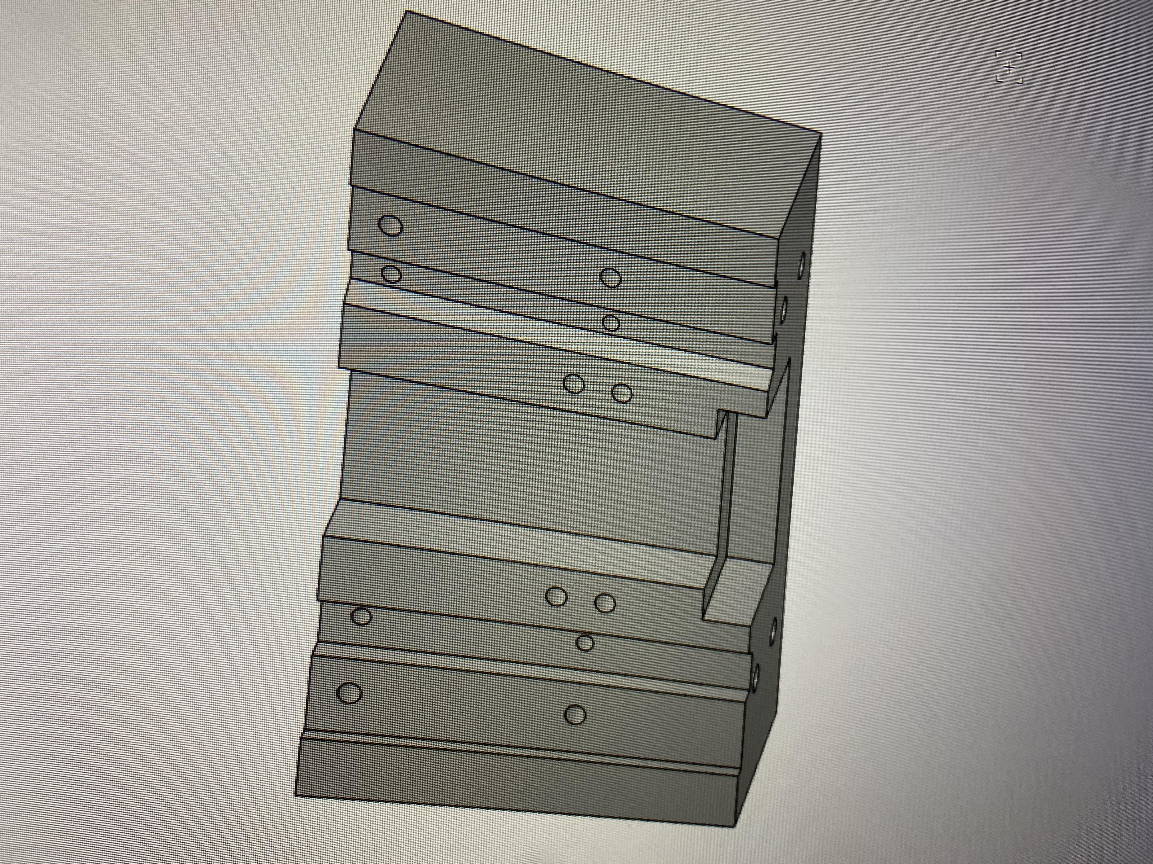

Закрепить предполагаю через карманы в резьбовые отверстия основной плиты через которые крепилась пластина сервы+ штифты. (104377 просмотров) <a class='original' href='./download/file.php?id=207836&mode=view' target=_blank>Загрузить оригинал (7.44 МБ)</a>

Zobakka писал(а): ↑ но что-то внутри меня беспокоит
даже если бы это была целиковая деталь - каретки платформы Z ездят гдето выше портала - там жесткость и так падает, а тут будет еще выше. шпиндель сдвигать или крепеж шпинделя - не вариант?

Zobakka писал(а): ↑ Понятно что придется все рабочие плоскости этого бутерброда привести в соответствие после сборки.
Есть на чем? Есть понимание как?
Почему тогда нельзя цельную самому сделать?
Почему тогда нельзя заказать с припусками болванку у "токаря с авито" и ее "привести в соответствие"?

Про цельную деталь я уже писал- найти где смогут ее изготовить с нужными допусками не удалось.
Нашел кто сможет в допусках сделать только проставку.

думаю у задачи не одно решение типа удлинения платформы.
мне вот тоже нужно сверлить отв глубиной 80 в детали высотой 150, а цанга над столом максимум 160.. то есть не хватает 80мм.

наростить "приставку" неуверен, что долгоиграющая идея.
Может в таком случае уже целиковую самому сделать?
