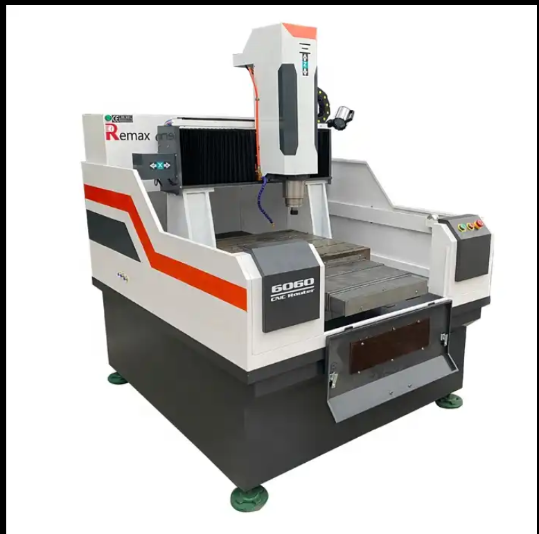

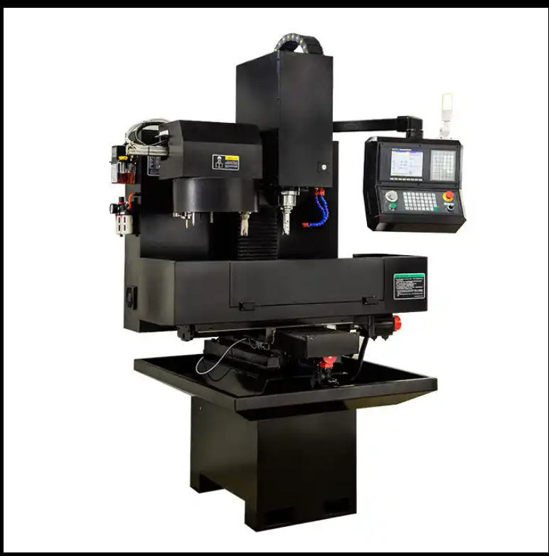

Добрый день, хочу узнать мнения, сравниваю два вида станков, портальный тип и обычный бесконсольный.
2023-09-09_22-25-20.png (94849 просмотров) <a class='original' href='./download/file.php?id=209103&mode=view' target=_blank>Загрузить оригинал (340.55 КБ)</a>
2023-09-09_22-21-57.png (94849 просмотров) <a class='original' href='./download/file.php?id=209104&mode=view' target=_blank>Загрузить оригинал (304.6 КБ)</a>
В первую очередь хочется понять какая конструкция имеет большую жесткость, и можно ли использовать данные станки для металлообработки.
Может быть есть реальные пользователи данных станков, хотел бы какие нибудь отзывы, каким инструментом можно пользоваться, какой материал вполне можно обработать, вобщем как можно больше информации.
Заранее спасибо.

Жесткость имеет не схема, а конкретный станок. Ни вес, ни солидный внешний вид не дают никакой гарантии - я сталкивался со станками в полтонны весом, с рамой залитой бетоном и 57-ми шаговиками на 16ШВП, естественно, ни о какой обработки стали там речь не шла. Только практические испытания на жёсткость дают ответ на Ваш вопрос.
