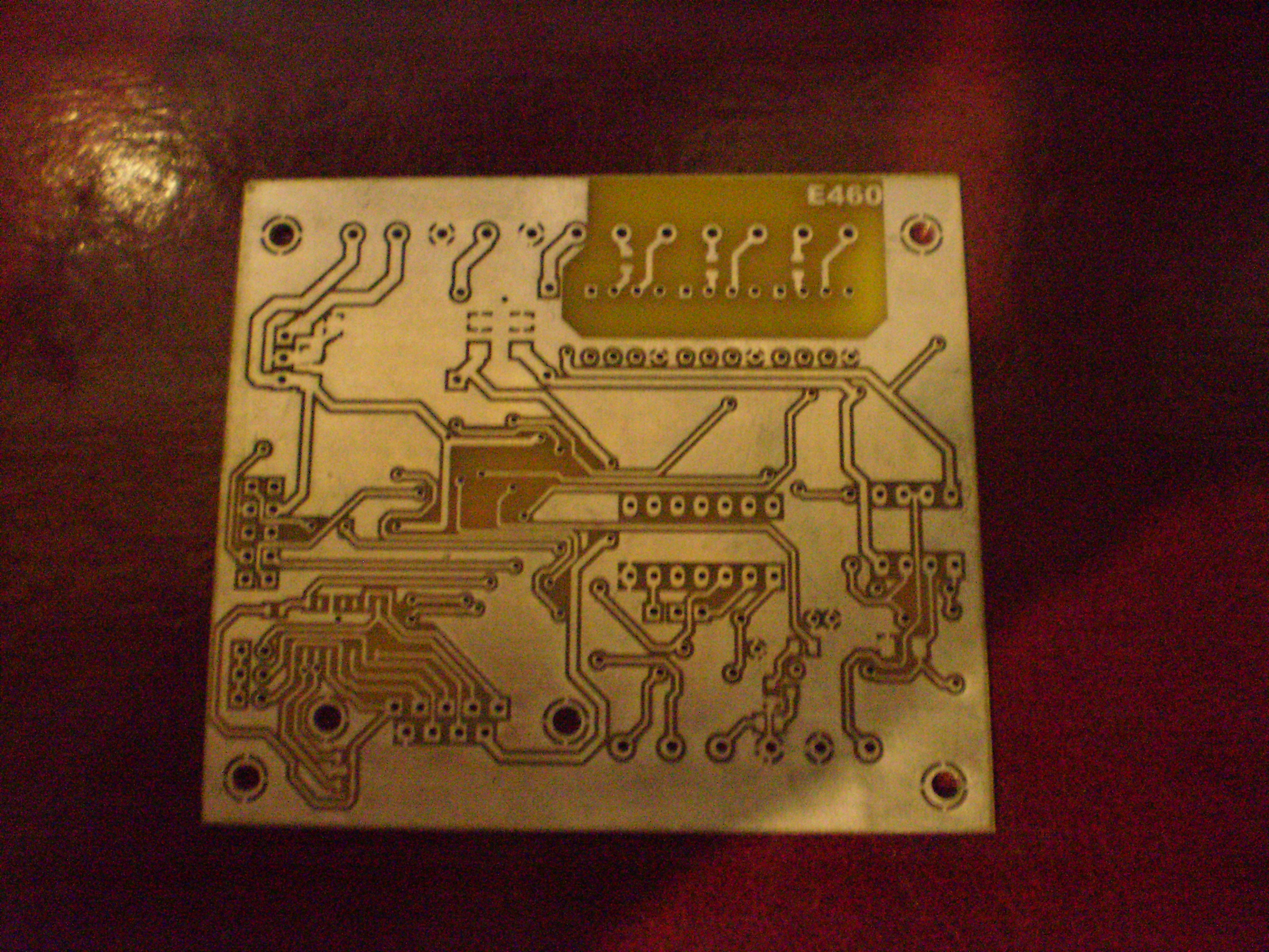

сделал платку - хотел попробовать...
P4030069.JPG (2375 просмотров) <a class='original' href='./download/file.php?id=13986&mode=view' target=_blank>Загрузить оригинал (2 МБ)</a>
P4030070.JPG (2375 просмотров) <a class='original' href='./download/file.php?id=13987&mode=view' target=_blank>Загрузить оригинал (2.01 МБ)</a>

nkp писал(а):сделал платку - хотел попробовать...
Тоже хочу попробовать, но купить было негде. Пришлось платы заказывать.
