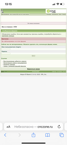

Может я там заблокирован) я чет не помню что там регестрировался 🤷‍♂️
Так выдает (3892 просмотра) <a class='original' href='./download/file.php?id=208968&mode=view' target=_blank>Загрузить оригинал (567.32 КБ)</a>
Так выдает

Homa123 писал(а): Может я там заблокирован) я чет не помню что там регестрировался
Я - Гость, и там все вижу.
