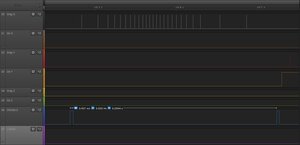

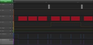

Привет всем!

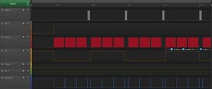

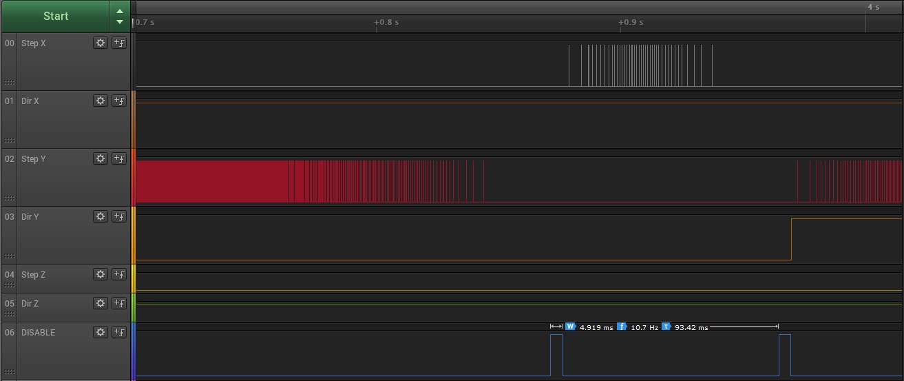

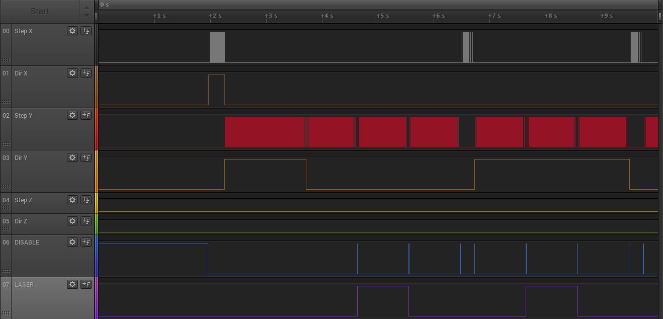

Мой Grbl-контроллер имеет индикатор сигнала DISABLE. И меня шибко заинтересовало, почему во время исполнения некоторых УП он интенсивно подмигивает. Не ради удовлетворения любопытства, а чтобы оценить риск для станка.
Ведь положительное напряжение этого сигнала значит, что все драйверы ШД снимают ток с обмоток ШД на время действия этого сигнала.
Взял осциллограф и проверил. Да, действительно импульсы на драйверах есть. Не померещилось.

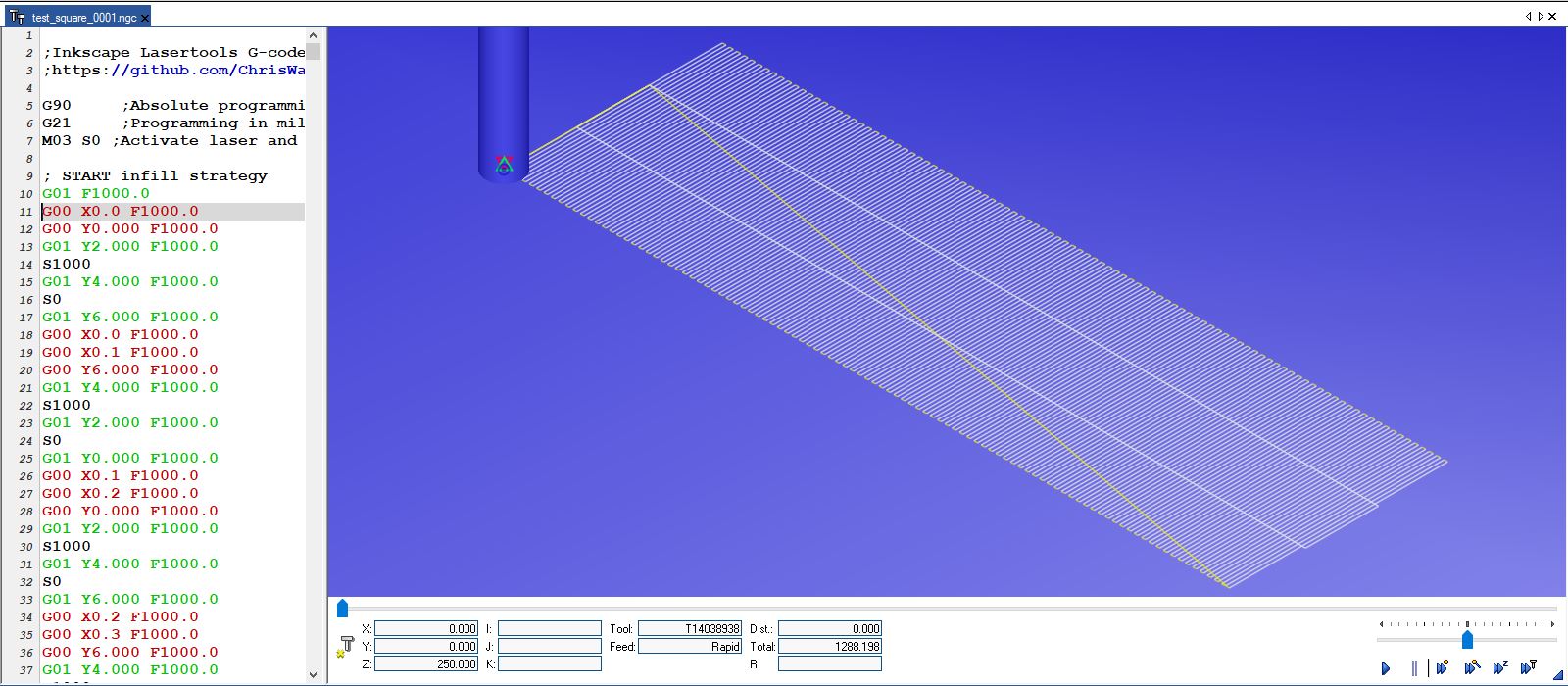

Чтобы оценить зависимость, создал простую УП (лазер заполняет прямоугольник линиями растровым методом).

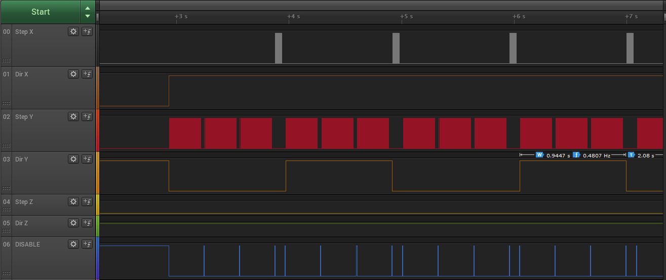

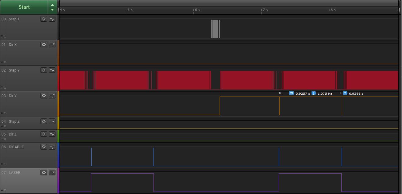

Снял диаграмму сигналов логическим анализатором. Причем для чистоты эксперимента, провел его на не подключенных к станку платах Arduino Nano и Arduino Mega. С прошивками Grbl 1.1 и GRBL-MEGA-5X, соответственно.
И та и другая показали схожие результаты - периодически возникающие сигналы Disable, длительностью 3 - 5 мс. Это значит, что драйвера снимают ток с ШД и возможен пропуск микрошагов.
Нет ли желающих повторить мой опыт? Я был бы весьма благодарен за любые результаты!
Вот управляющая программа для теста. Не обязательно с осциллографом или логическим анализатором - достаточно индикаторного светодиода на пин D8 Nano или D38 Mega.
Траектория тестовой управляющей программы. (5899 просмотров) <a class='original' href='./download/file.php?id=208935&mode=view' target=_blank>Загрузить оригинал (183.5 КБ)</a>
Диаграмма для Grbl 1.1 (5899 просмотров) <a class='original' href='./download/file.php?id=208933&mode=view' target=_blank>Загрузить оригинал (81.6 КБ)</a>
Диаграмма для Grbl 1.1 (5899 просмотров) <a class='original' href='./download/file.php?id=208934&mode=view' target=_blank>Загрузить оригинал (115.63 КБ)</a>
Диаграмма для Grbl MEGA 5X (5899 просмотров) <a class='original' href='./download/file.php?id=208932&mode=view' target=_blank>Загрузить оригинал (82.49 КБ)</a>
Диаграмма для Grbl MEGA 5X (5899 просмотров) <a class='original' href='./download/file.php?id=208931&mode=view' target=_blank>Загрузить оригинал (109.8 КБ)</a>
Диаграмма для Grbl MEGA 5X<br />(снизу сигналы DISABLE для разных осей) (5899 просмотров) <a class='original' href='./download/file.php?id=208930&mode=view' target=_blank>Загрузить оригинал (88.91 КБ)</a>

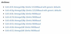

Курдль писал(а): ↑ С прошивками Grbl 1.1
Если не затруднит, можно попросить повторить эксперимент на Grbl 0.9?

Rom327 писал(а): ↑ Если не затруднит, можно попросить повторить эксперимент на Grbl 0.9?
Да не вопрос, если на прошивку ссылку дашь.

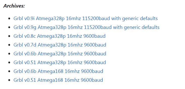

Курдль писал(а): ↑ Да не вопрос, если на прошивку ссылку дашь.
https://github.com/grbl/grbl

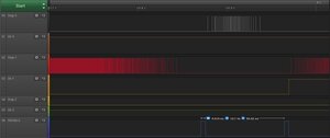

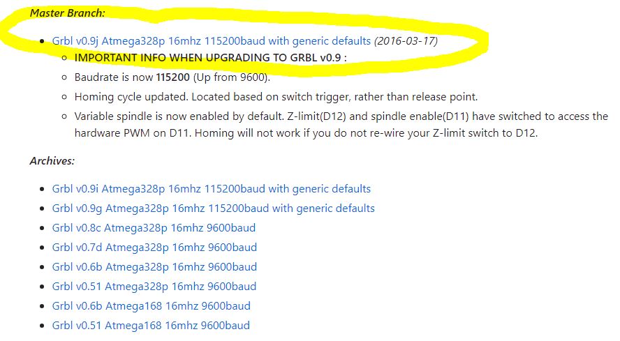

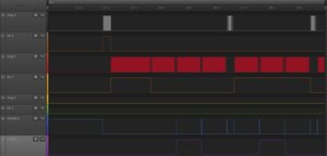

Я залил вот эту:
Grbl_0.9.JPG (5850 просмотров) <a class='original' href='./download/file.php?id=208939&mode=view' target=_blank>Загрузить оригинал (70.48 КБ)</a>
Правда с дефолтными настройками $$
Результат тот же:
Диаграмма для Grbl 0.9 (5850 просмотров) <a class='original' href='./download/file.php?id=208942&mode=view' target=_blank>Загрузить оригинал (87.97 КБ)</a>
Диаграмма для Grbl 0.9. Длительность импульса Disabled более 9 мс. (5850 просмотров) <a class='original' href='./download/file.php?id=208941&mode=view' target=_blank>Загрузить оригинал (126.69 КБ)</a>
Но добавились интересные артефакты - изменение сигнала Dir Y, когда фактически направление по этой оси не менялось и в период действия этого импульса никаких сигналов Step Y не поступает
Диаграмма для Grbl 0.9. Паразитные импульсы Dir Y (5850 просмотров) <a class='original' href='./download/file.php?id=208940&mode=view' target=_blank>Загрузить оригинал (88.98 КБ)</a>

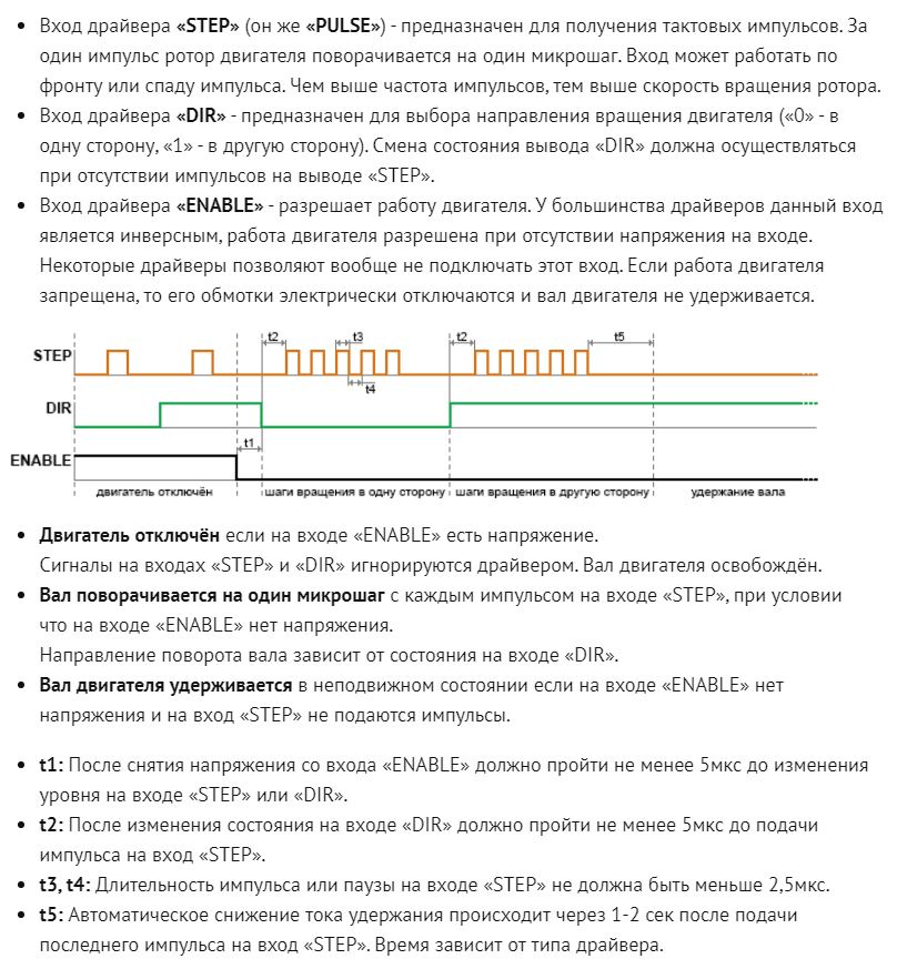

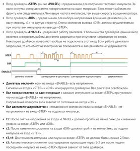

Надо поискать инфу: может драйвера ШД игнорируют сигнал маленькой длительности и не реагируют на "всплески"
https://wiki.iarduino.ru/page/PUL-DIR-STEP-DIR-CW-CCW/
ЕН.JPG (5833 просмотра) <a class='original' href='./download/file.php?id=208943&mode=view' target=_blank>Загрузить оригинал (155.34 КБ)</a>

Похоже, что проблема действительно есть, и она связана с включением-выключением шпинделя. Судя по коду, шпиндель включается-выключается при условии опустошения буфера движений, а также при опустошении буфера автоматически выключается enable драйверам. Логика этого всего довольно кривая, рекомендую не использовать сигнал enable.

Rom327 писал(а): ↑ Надо поискать инфу: может драйвера ШД игнорируют сигнал маленькой длительности и не реагируют на "всплески"
Я посмотрел по диагонали даташит на самый распространенный драйвер TB6600
Ничего похожего не нашел.
По логической схеме он работает как ключ элемента "И" для других сигналов.
