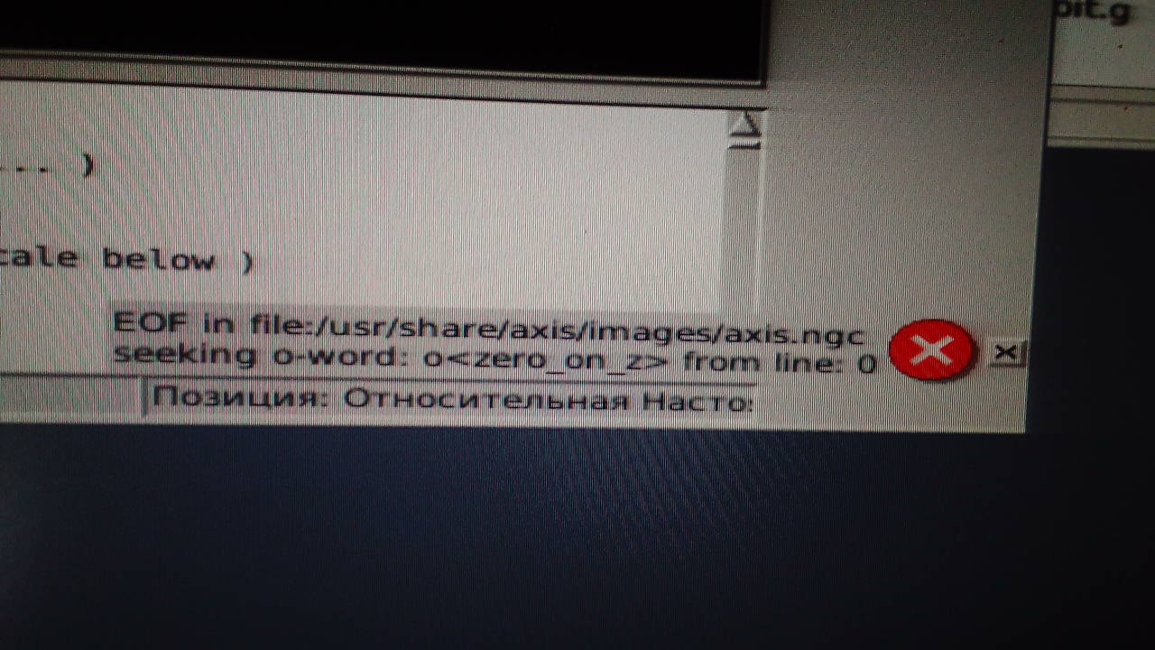

День добрый! Программа AXIS 2.7.15 перестала воспринимать команду PROBE в линуксcnc. Сообщение в приложенном файле. Что это может означать и как с этим бороться? С чего начать поиск реабилитации? Может выложить файл, о котором идёт речь в сообщении? Вчера ещё работал нормально. Может подскажете где почитать список возникающих неисправностей по этой программе.

Ошибка в 0 строке? А можно файл выложить? А что-то изменялось до этой ошибки?
Почитать об ошибке в исходнике скорее всего можно. Возможно в файле /usr/bin/axis.

Загружаю другие УП и система отвечает одно и тоже на каждый введённый файл , выдавая его адресную строку "seeking o-word: <zero_on_z> from line: 0" Т.е. это ошибка не УП, тем более уже отработанной на этом фрезере, а программы фрезера или физический сбой датчиков? И команда PROBE не отрабатывается.

В нэте нашёл, что это возможно происходит сбой вызова внешней программы ( https://forum.linuxcnc.org/38-general-l ... ns-of-lcnc )

Кто-то говорит, что нужно указать subroutine_path в ini файле. Знать бы что такое подпрограмма, где она находится и ч то именно эта подпрограмма отвечает за функцию PROBE

Нашёл у себя файл с такой строчкой o<zero_on_z> sub . Может этого ему не хватает? Только куда этот файл вставить?
