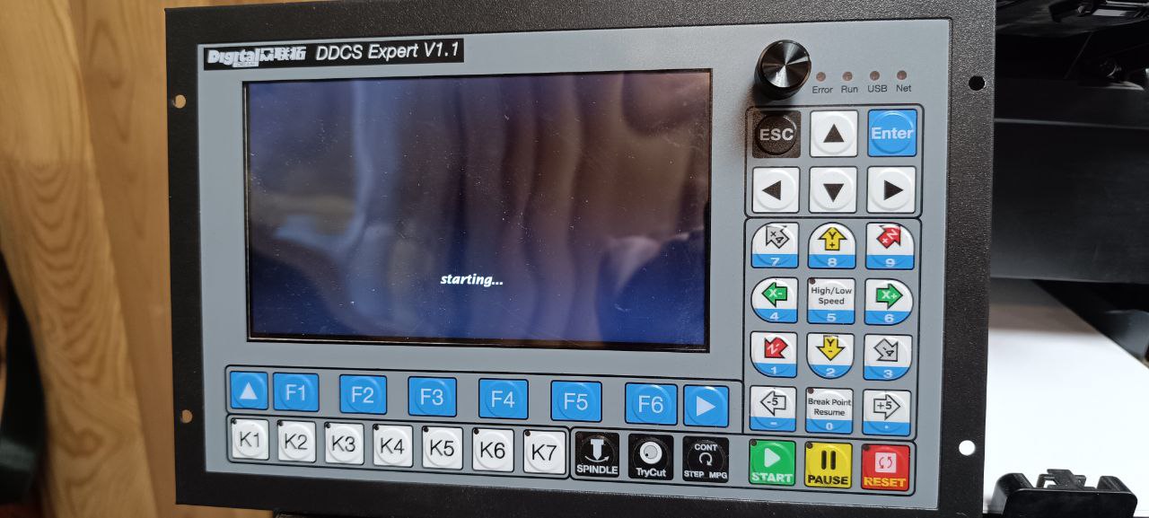

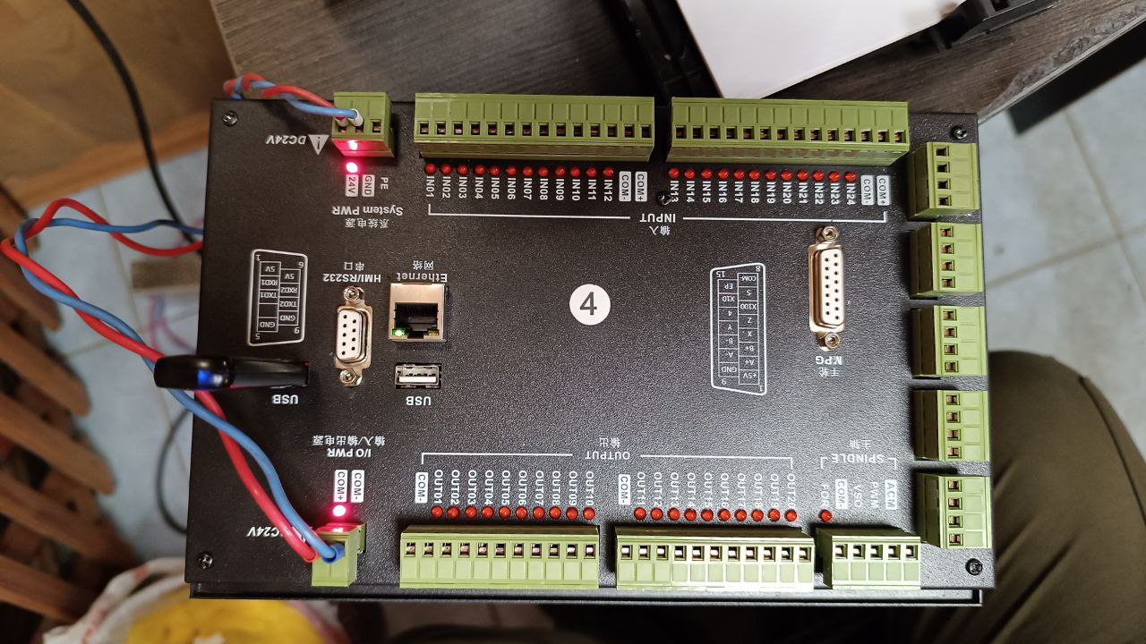

Хелп!!
Сделал глупость. Попытался обновиться и перепутал прошивки. Контролер завис на экране старт. Скачал нормальную прошивку но результат тот же контролер висит, прошивку не загружает. Что делать ума не прилажу. Спасайте ребятки! Кто что знает как выйти из этого? Стойка у меня это вторая. купил новую на 2ой станок. Смущает что у этой стойки 2 порта USB. Это модернизацию так провили или подделка какая?
photo_2023-08-18_10-06-05.jpg (3487 просмотров) <a class='original' href='./download/file.php?id=208730&mode=view' target=_blank>Загрузить оригинал (118.52 КБ)</a>
photo_2023-08-18_10-08-00.jpg (3487 просмотров) <a class='original' href='./download/file.php?id=208731&mode=view' target=_blank>Загрузить оригинал (206.74 КБ)</a>

Всем спасибо проблему решил. Снял бэкап с другой стойки. И о чудо она загрузилась! Может будет кому полезно.
Теперь только не реагирует на кнопки.

AndereyKo писал(а): ↑ Попытался обновиться и перепутал прошивки
Пожалуйста поподробнее. Какая прошивка вызвала такой эффект?

Nikolay81 писал(а): ↑ Пожалуйста поподробнее. Какая прошивка вызвала такой эффект?
DDCS V4.1 (2023-03-21) INSTALL software Вот эту от другой стойки.
Проблему с не реагирующими клавишами так и не решилась. Но хотя бы экран зажигается.
Пробовал свежую прошивку (DDCS-Expert Controller Software 2022-7-26, DDCS-Expert Controller Software 2022-6-29) поставить , подкидывал файл с заводскими установками, на передней панели ни клавиши ни лампочки не работают. Энкодер перемещает курсор но нажатие на него ничего не дает. Короче я в трансе((. Идей пока больше нет.

AndereyKo писал(а): ↑ Короче я в трансе(
А усб клавиатура работает?
Фишка в том, что надо удалить файл ddcsv4.out, который Вы туда залили. Прошивка этого не делает.
Попробуйте залить обнулённый файл. Может это решит проблему.

Nikolay81 писал(а): ↑ Попробуйте залить обнулённый файл
Я так понимаю этот файл закинуть на флешку в папку Install. и прошиться как обычно. Ну и потом залить прошивку стандартную.

AndereyKo писал(а): ↑ акинуть на флешку в папку Install
Точно. Распакуйте только из архива. Когда кнопки заработают, надо зайти в NAND1-1 и удалить все файлы, которые есть на 4,1, но нет на DDCSE. Также, последние прошивки от M350 уже решили проблему заливки прошивки от другого контроллера. Они не цепляют чужие slib и out.
