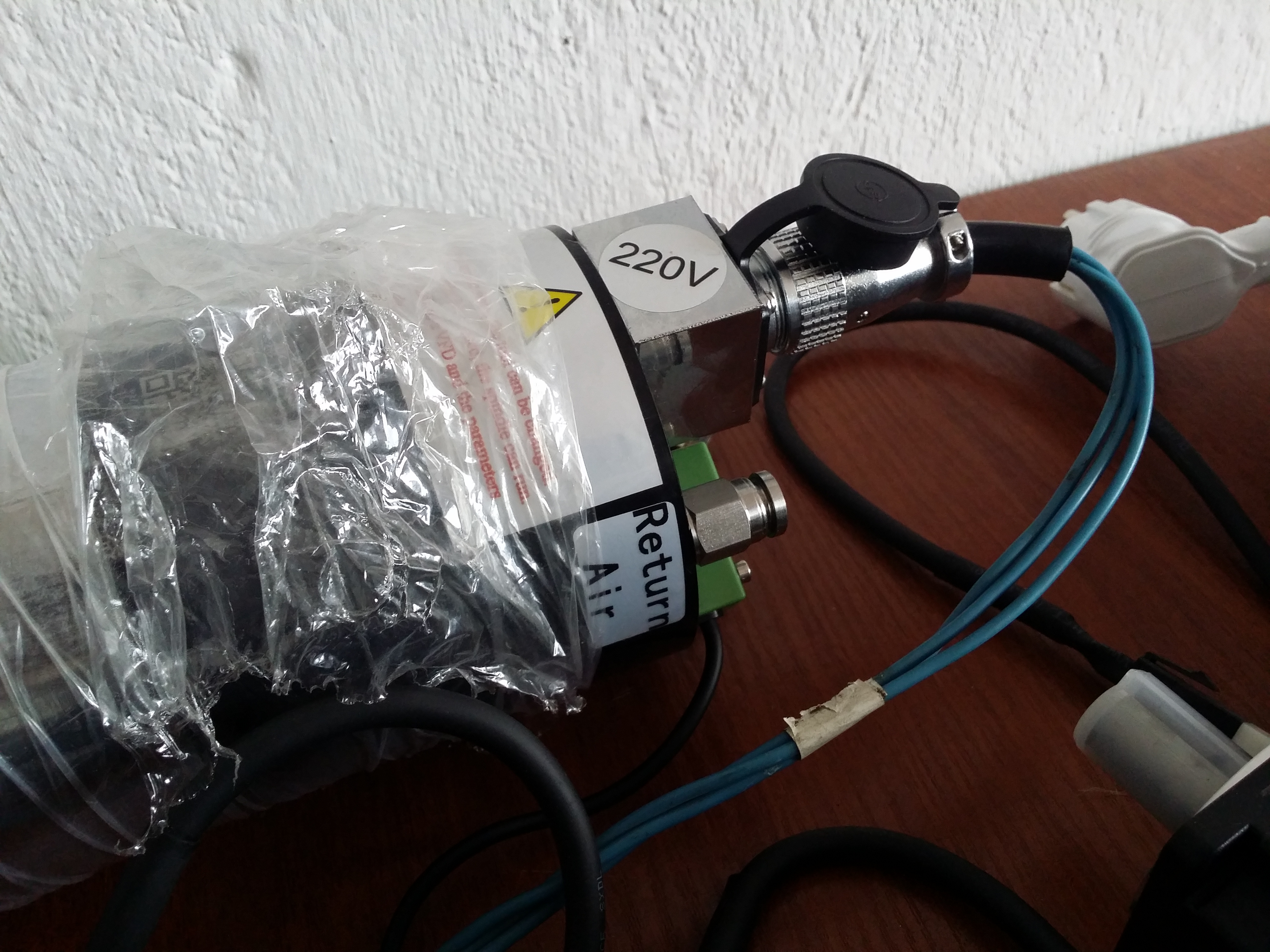

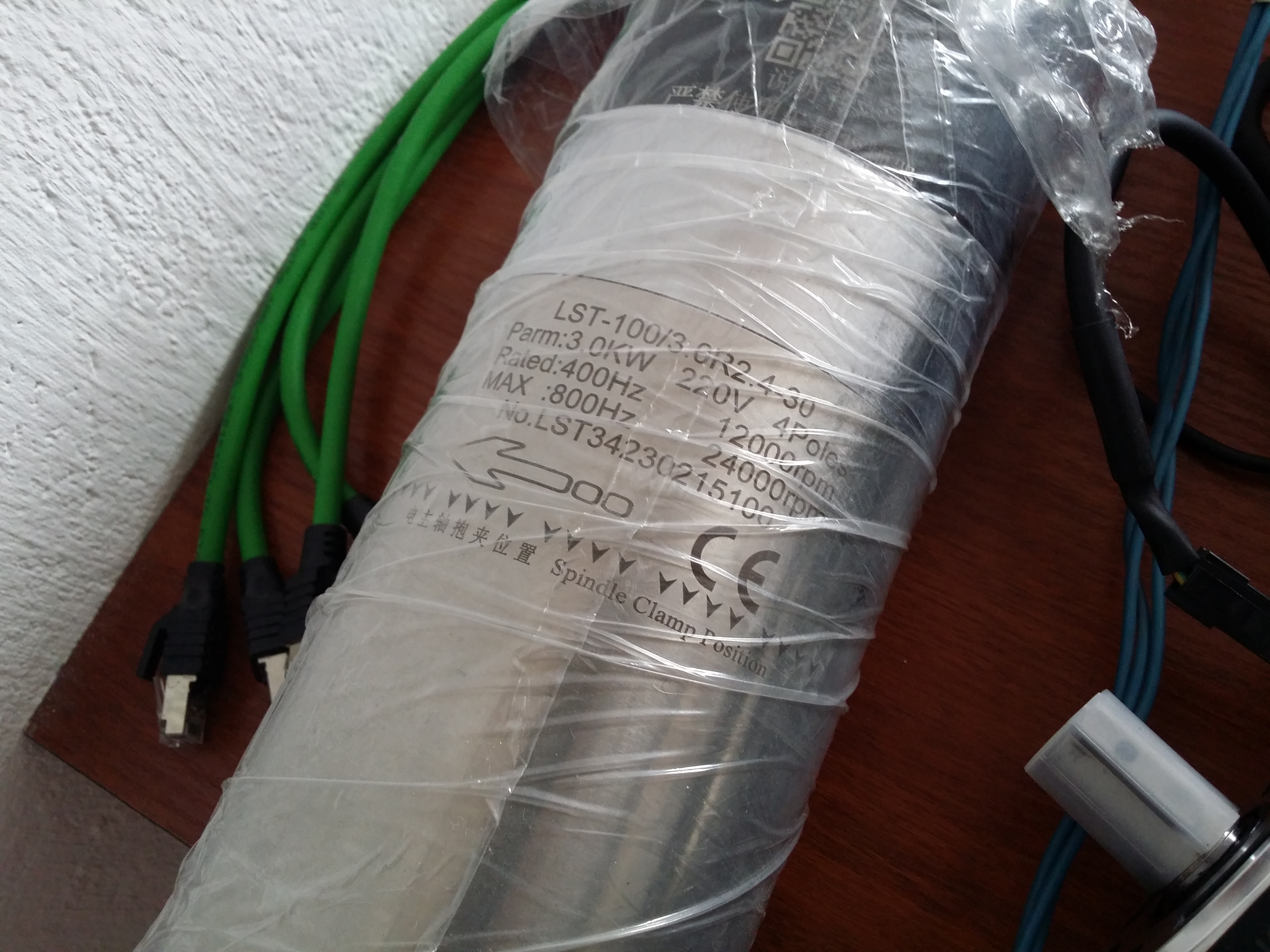

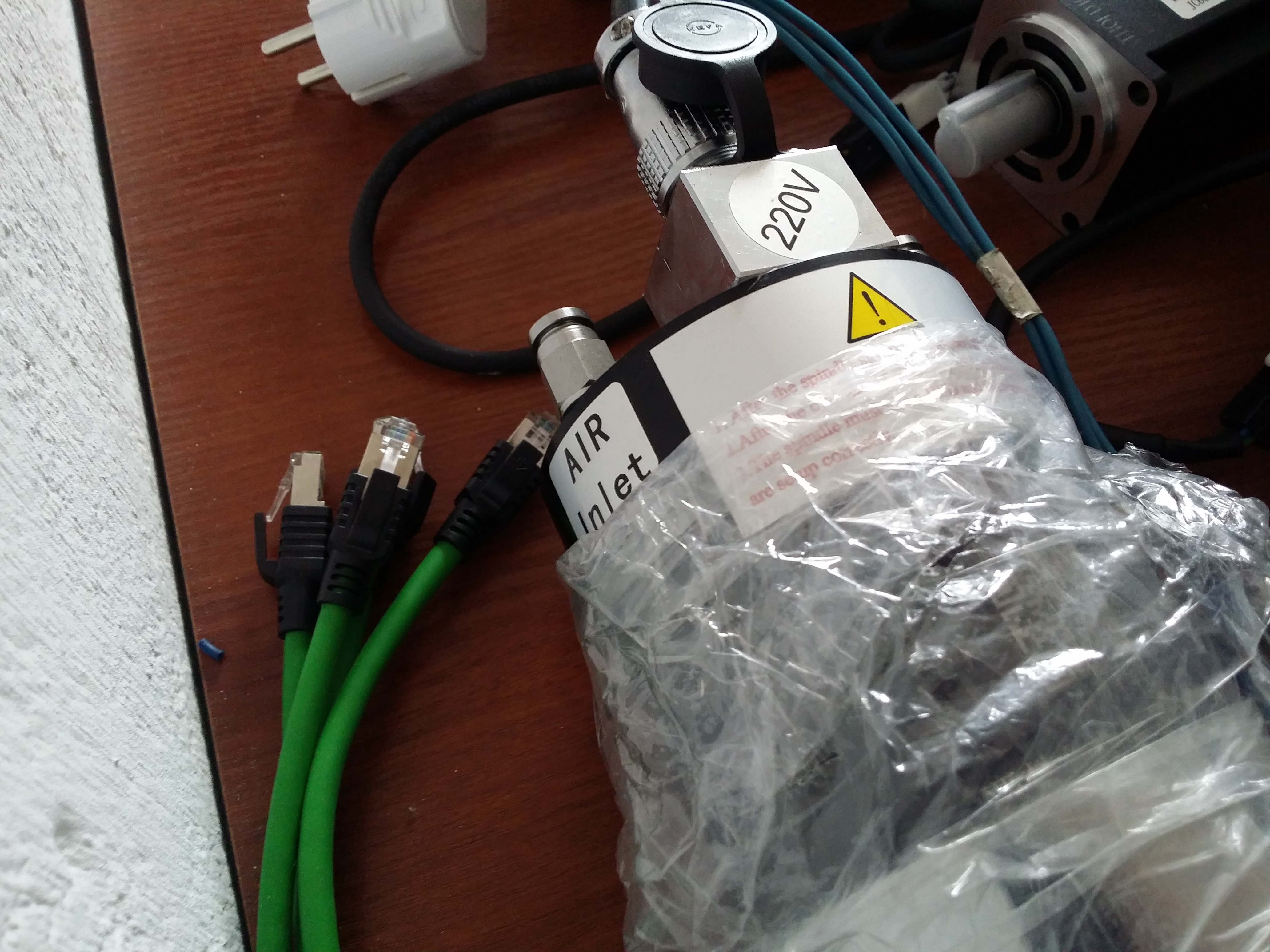

Всем привет!
Запускал ли уже кто-то авто-смену инструмента с этим контролёром?
А то от производителей ответа сложно дождаться. (что подключать, и куда и зачем, а в мануале ни слова)
Интересует примерно подобный вариант смены, только портал будет открывать крышку магазина. (ну и если длинна инструмента не применяется с таблицы, то автоматически на замер)
С авто-сменой инструмента имею дело в первые, так что подскажите пожалуйста, как правильней это сделать.
На шпинделе только 2 воздушных входа (фото прилагаю). Не совсем понятно какой клапан туда покупать.
Только "Follow row" (Tool magazine type) выдает какие-то сигналы на выходы (Tool release/lock и Tool launch/retract), но при этом и на входы нужно подавать сигналы (Tool release/lock и Tool open/close)
По заданным координатам в параметрах типа ездит виртуально. (пока только на дисплее наблюдаю за бегущими циферками)
Буду благодарен любой подсказке и ссылкам. (но фейсбука нету)

Re: Недокументированные возможности DDCS Expert
Сообщение Nikolay81 »
xenon-alien писал(а): ↑ Буду благодарен любой подсказке и ссылкам. (но фейсбука нету)
Ну то что Фейсбука нет - это зря. Потому что, основное обсуждение идёт именно в нём.
Высылаю алгоритм Follow row. Может разберётесь. А вообще, макрос смены инструмента тут дан, скорее для примера. Предполагается, что юзеры будут сами его править под себя. Если не разберётесь сами - подправлю.

Перечитал алгоритм и описание, получается, что мне всё-таки нуже Fixed row (типа этого) + проверка датчика по закрытию и открытию крышки защиты от попадания стружки.
Если бы ещё комментарии не были на китайском в файле slib-g.nc
Примерно такая крышка планируется.
https://www.youtube.com/watch?v=cvP-O8esqHQ

xenon-alien писал(а): ↑ проверка датчика по закрытию и открытию крышки
Открытия и закрытия, проверяются только если указаны порты на странице IO. Если не указаны - этот датчик игнорится. По поводу комментариев - у Вас же есть алгоритм. И список переменных. Сделайте комментарии сами. Там всё понятно.

xenon-alien писал(а): ↑ за что отвечает GOTO6, DO16,NE, T%.0f, #1!=0, и.т.д и т.п.)
Всё кроме T%.0f - это стандартные команды языка MacroB. Вот его и изучайте. + список переменных. Всё что касается смены инструментов - в подпрограмме О20000.

Nikolay81 писал(а): ↑ Всё что касается смены инструментов - в подпрограмме О20000.
А как меняется использование О20000, если переключить с одного типа магазина на другой?

xenon-alien писал(а): ↑ А как меняется использование О20000, если переключить с одного типа магазина на другой?
Выполняется проверка переменной, задающей тип магазина. Далее идёт ветвление, с помощью IF ... GOTO. Но алгоритм для Fixed Row, довольно коряво написан. Программу пробинга тоже изучите. Она тоже важна для смены.
