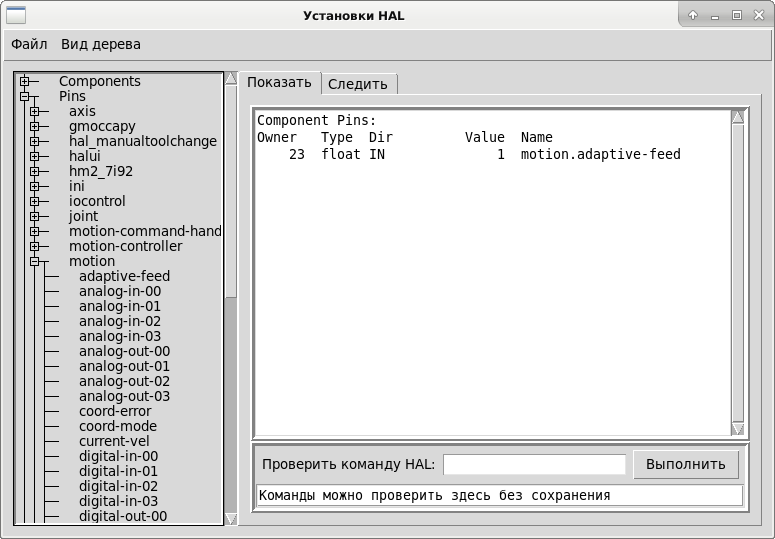

Здравствуйте. Хочу подключить motion.adaptive-feed к ползунку, чтобы менять значения от -1 до 1. Был создал xml файл, где был создан ползунок. Далее прописываю в postqui.hal следующее:
net (имя проводка) motion.adaptive-feed <= pyvcp.(имя ползунка)
Выдает ошибку: Pin 'motion.adaptive-feed' does not exist.
В Halshow пин существует. Подскажите пожалуйста, что я упускаю?

станок-показать установки хал
развернуть пины и посмотреть, что там в motion вообще есть..

В motion пин есть, но как им воспользоваться не понимаю

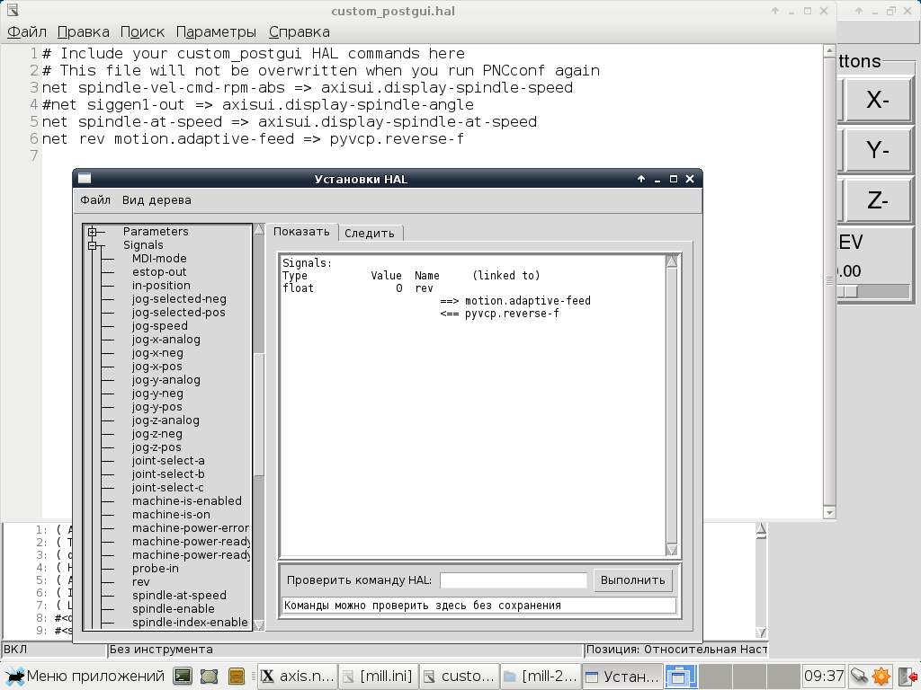

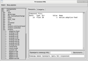

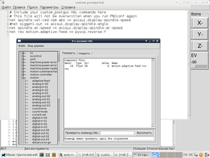

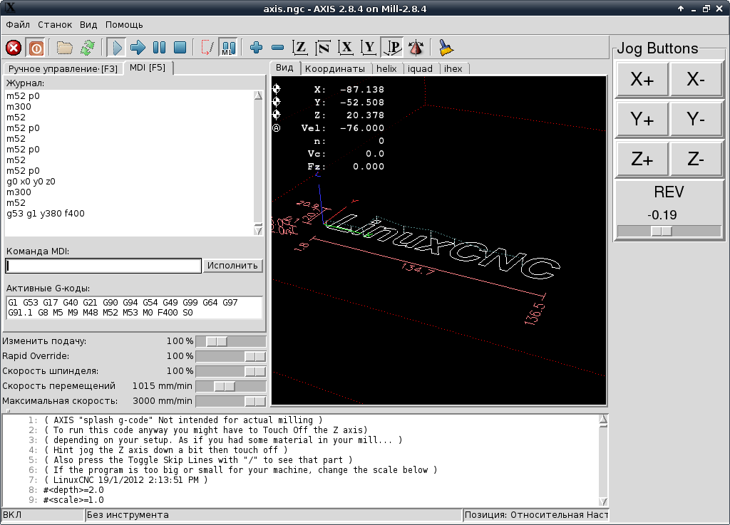

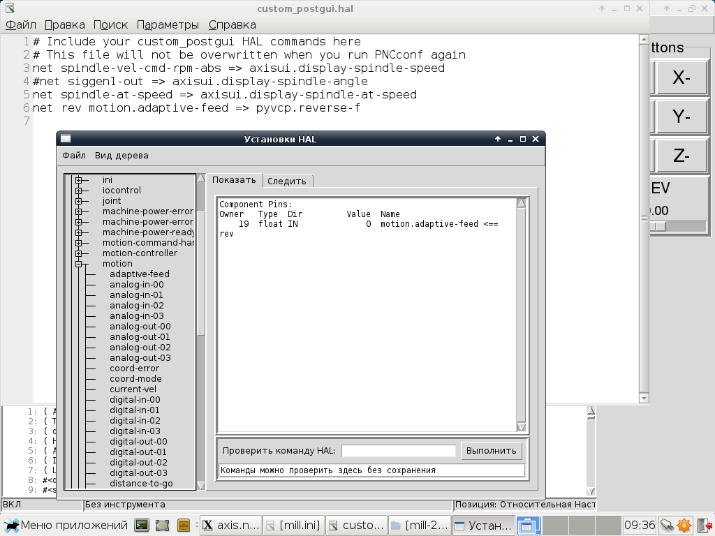

Oko12 писал(а): В motion пин есть, но как им воспользоваться не понимаю
Только что проверил, работает нормально и даже ездит назад:
rr1.png (3914 просмотров) <a class='original' href='./download/file.php?id=207802&mode=view' target=_blank>Загрузить оригинал (96.15 КБ)</a>
rr2.png (3914 просмотров) <a class='original' href='./download/file.php?id=207803&mode=view' target=_blank>Загрузить оригинал (94.91 КБ)</a>

Действительно, с Axis все работает. Но я использую Gmoccapy и он не находит этот пин.
