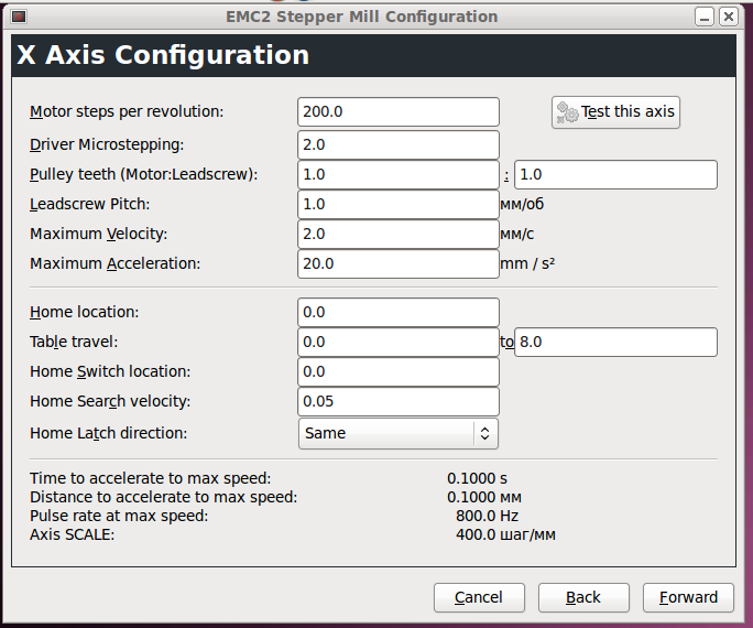

На всякий случай вот настройки параметров двигателей перед тестами
Ось X
Ось Х nema 34 (9729 просмотров) <a class='original' href='./download/file.php?id=1822&mode=view' target=_blank>Загрузить оригинал (60.4 КБ)</a>
Ось Х nema 34
Ось Y
Ось Y nema 34 (9729 просмотров) <a class='original' href='./download/file.php?id=1823&mode=view' target=_blank>Загрузить оригинал (64.62 КБ)</a>
Ось Y nema 34
Ось Z
Ось Z nema 34 (9729 просмотров) <a class='original' href='./download/file.php?id=1824&mode=view' target=_blank>Загрузить оригинал (64.04 КБ)</a>
Ось Z nema 34

Поляки объясняли почему они использовали "Включить усилитель" вместо Цифровой выход 0, 1, 2, но я в польском не силен, хотя ответ очевиден.
Админу Nick-у стоит дополнить тему "Конфигурация EMC2 LinuxCNC" раздел Настройки пинов LPT своего форума этой информацией.
Осталися вопрос:
Почему двигатели продолжают гудеть :headphones: даже при выходе из StepConf-а :?:
но это пожалуй вопрос для новой темы, а эту стоит переименовать в [РЕШЕНО]
