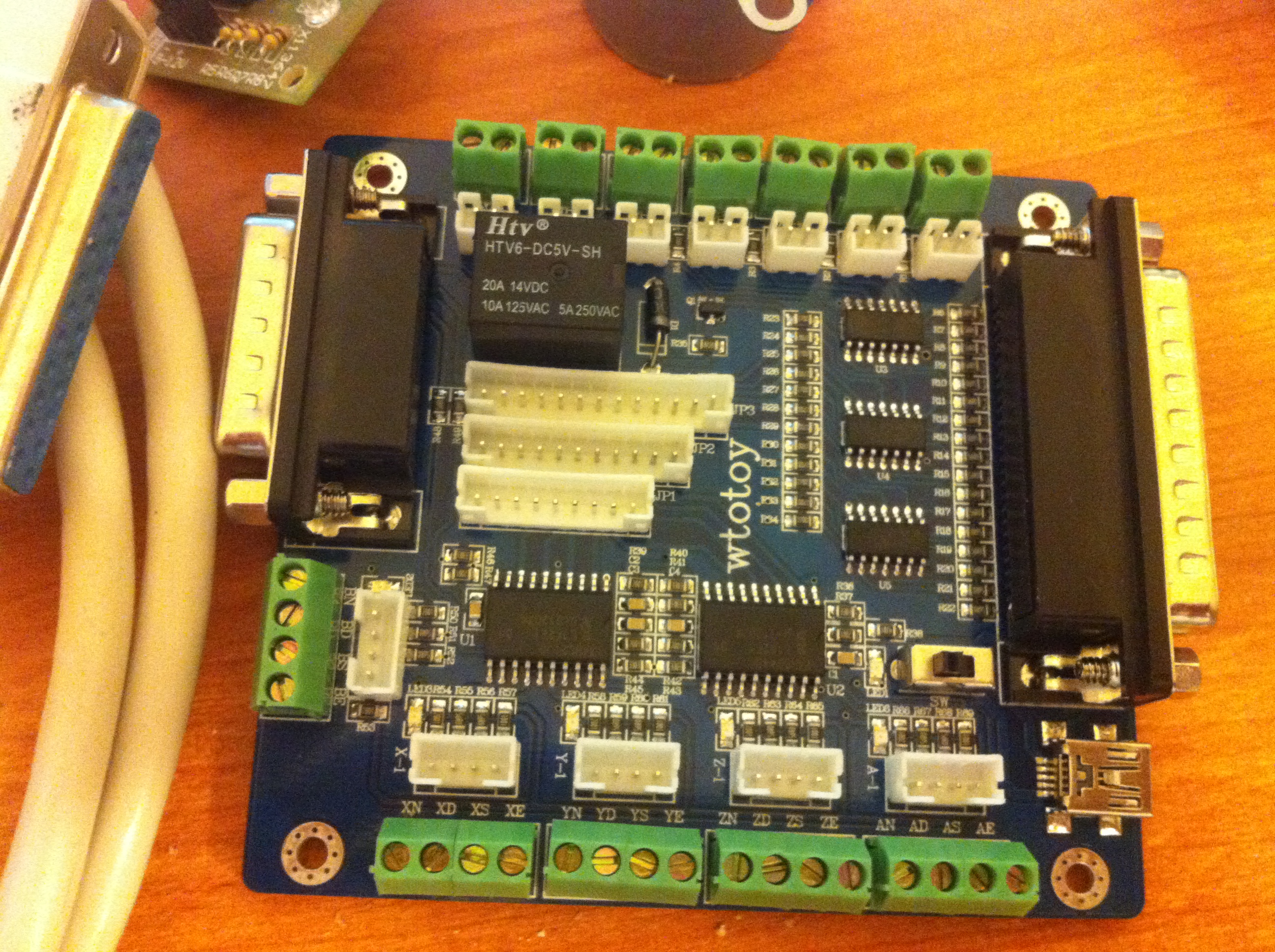

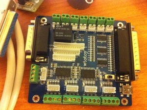

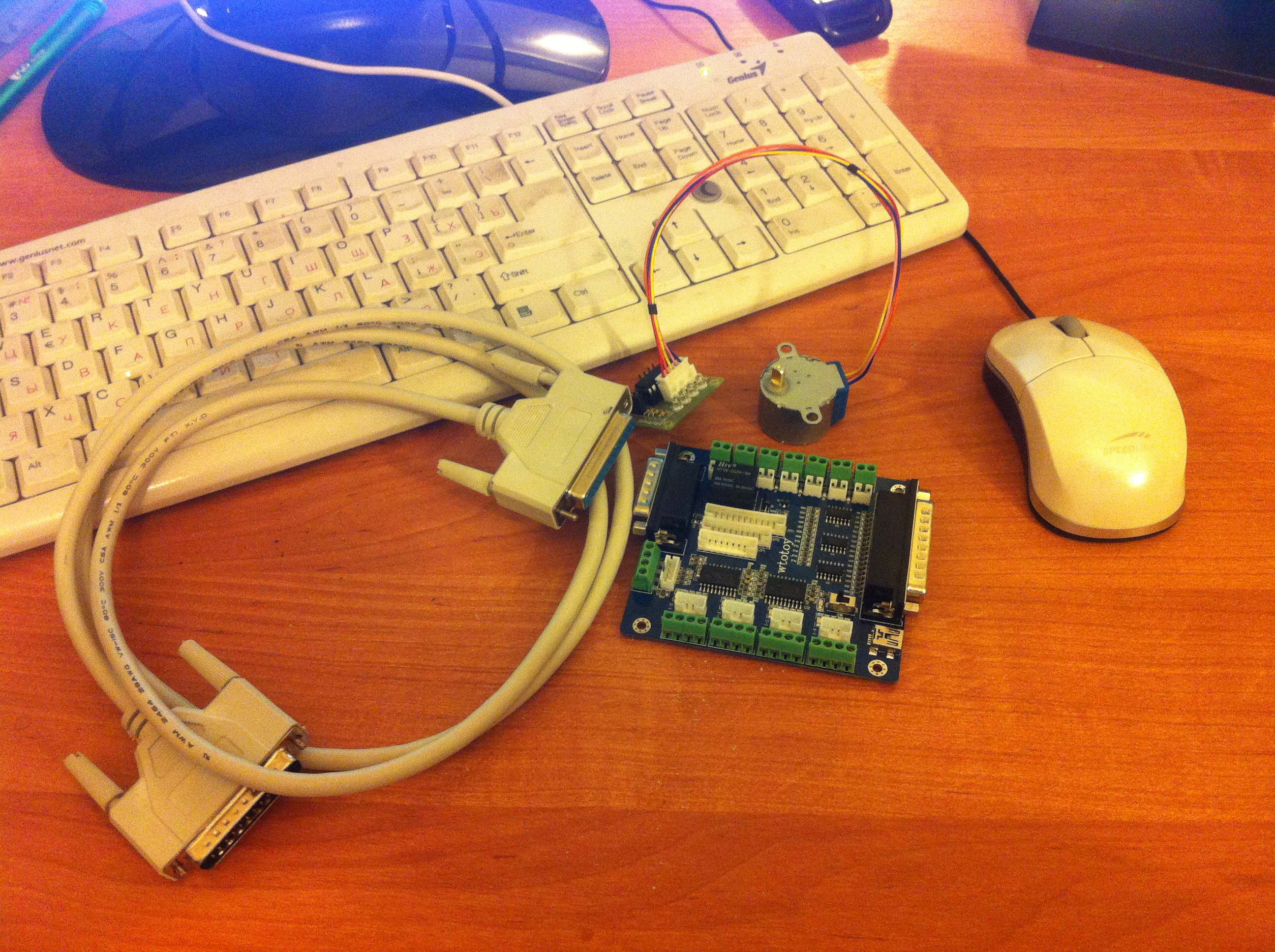

Приветствую!
Ув. форумчане, не подсажете, что я купил?
Вообще я немного глуповат и склонен к необдуманным поступкам.
Заказал на китайском сайте "нечто" за 15$
Надеясь, что это будет контроллер ЧПУ.
Есть не преодолимое желание собрать модельку станка, что бы все ездило :))) конечно не в масштабе, но принцип был понятен - наглядное пособие.
И вот пришла посылка!
IMG_0252[1].JPG (4060 просмотров) <a class='original' href='./download/file.php?id=13634&mode=view' target=_blank>Загрузить оригинал (2.42 МБ)</a>
IMG_0253[1].JPG (4060 просмотров) <a class='original' href='./download/file.php?id=13636&mode=view' target=_blank>Загрузить оригинал (2.19 МБ)</a>
Есть еще диск с ПО, так понимаю этот девайс называется полностью HY-JK02-M 5-axis interface board manual
На одном из сайтов российско-китайских посредников. Он значится как РАЗВЕТВИТЕЛЬ
Еще я взял для эксперимента маленький шаговый двиг с драйвером, в надежде что он закрутится.
Отсюда обращаюсь к вам за помощью. Нужно разобраться что я купил, для чего это служит. И что подойдет для моих целей. Потому как у меня закрались подозрения что купил я не то...
Пока думаю заказать эту штуку. На ней есть хотя бы слово контроллер.

Эту штуку втыкаешь в LPT, в нее втыкаешь драйвер двигателя, в драйвер двигатель и питание.
Это плата коммутации компа и драйверов.
Re: Купил сам не знаю что это такое....
эта штука нужна для того чтобы твой компьютер не сгорел если что нибудь коротнет. Это если коротко.. Она ничего не контролирует

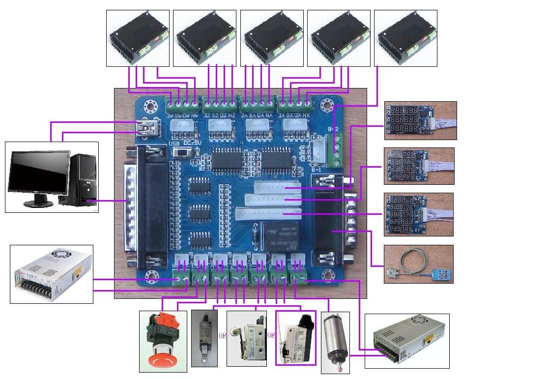

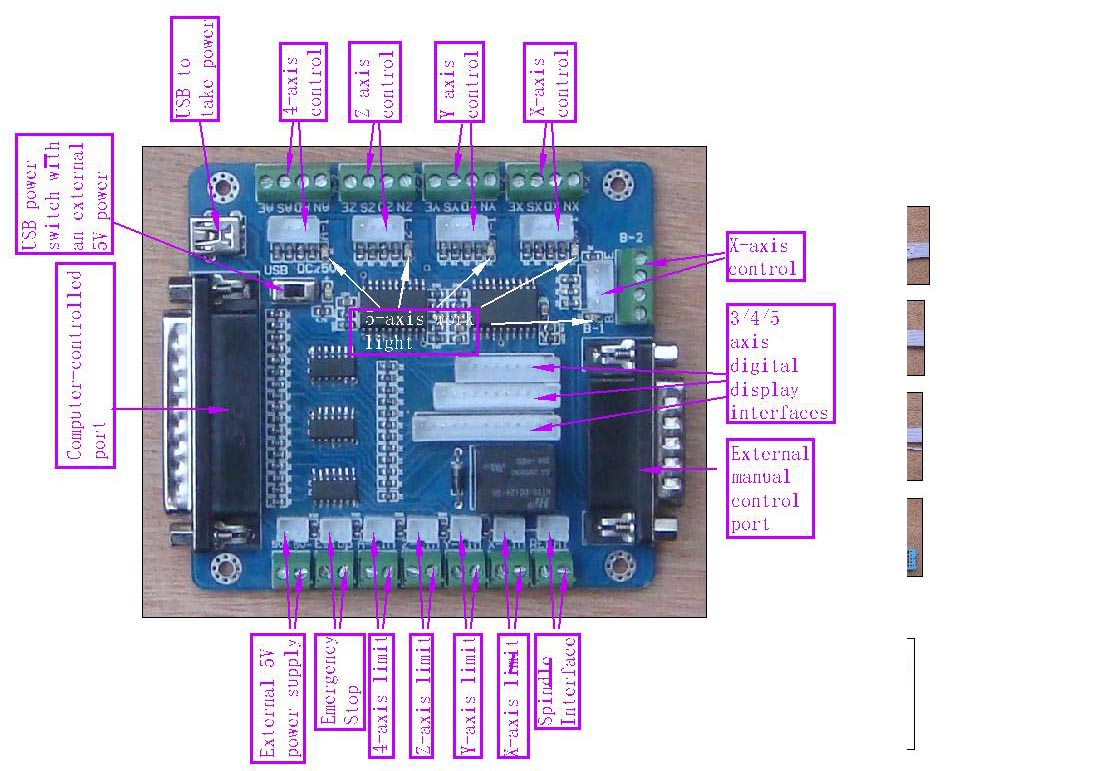

Схема есть на диске с мануалом.
Безымянный.png (4054 просмотра) <a class='original' href='./download/file.php?id=13638&mode=view' target=_blank>Загрузить оригинал (1.08 МБ)</a>
Безымянный1.png (4054 просмотра) <a class='original' href='./download/file.php?id=13639&mode=view' target=_blank>Загрузить оригинал (819.22 КБ)</a>
В принципе наглядно и понятно. Я и думал что это контроллер. Просто какой то дешевый ... медленный ... китайский.
Но почему он тогда называется Breakout Board, а не контроллер? В чем тогда его отличие от контроллеров за 100-500$
Эта штука даст мне возможность управлять 3мя такими ШД с ПК с матчем? Или еще к ней нужно что?

Ostap_2013, Неприятно расстраивать, но в эту плату моторы не воткнуть...
На ней нет силовых элементов. Т.е. это просто плата для удобного подключения силовых блоков (драйверов) шаговых моторов.
Собственно, интерфейсная плата хорошая, но это не многоканальный драйвер.
Я смотрю у вас моторчик с какой-то платкой и микросхемкой. Возможно, это и есть драйвер. Возможно к ней можно подключить выходы Step/Dir (шаг/направление) от интерфейсной платы,
подключить интерфейсную плату к LPT компьютера, установить и настроить программу Mach3, LInuxCNC, или TurboCNC, чтобы выдавала импульсы управления моторами на LPT, и, вероятно, получится покрутить мотор.
А вот предложенная сине-зеленая плата многоканального драйвера ("контроллера станка") для шаговых моторов вполне может управлять довольно большими шаговыми моторами,
правда плата имеет много недостатков, если и покупать что-то подешевле - лучше красную аналогичную, у нее многие недостатки исправлены. Хотя, и ей далеко до безупречной работы.

Ostap_2013 писал(а):Но почему он тогда называется Breakout Board, а не контроллер? В чем тогда его отличие от контроллеров за 100-500$
Контроллер что то контролирует, а плату что ты купил тупо пропускает сигналы, ну мож чуток усиливает. Контролировать она ничего не контролирует. В качестве контроллера выступает комп с Мачем.
Ostap_2013 писал(а):Почему? Что мне посоветуете тогда взять?
Почему - дунишь на нее не так, посмотришь косо все, сгорела :)
Чуть напруга скакнула - сгорела
Станок толкнул моторы прокрутились выработали ток -сгорела
Что брать - а драйвера шаговых которые от 50В начинаются там нет этих нежных микросхем ТВ6560 :)
Это если коротко на пальцах :) А твоя плата Breakout Board тебе пригодится.

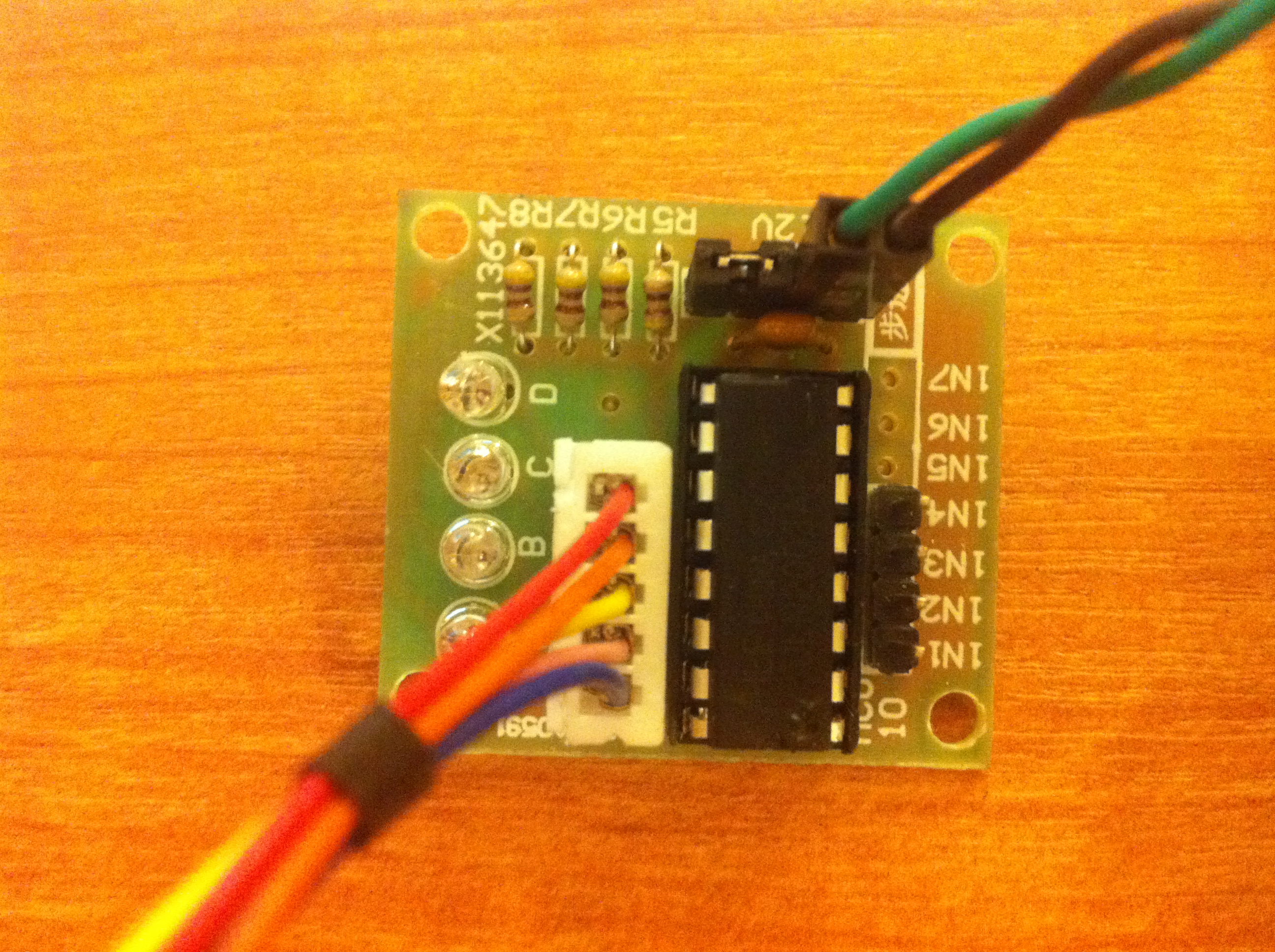

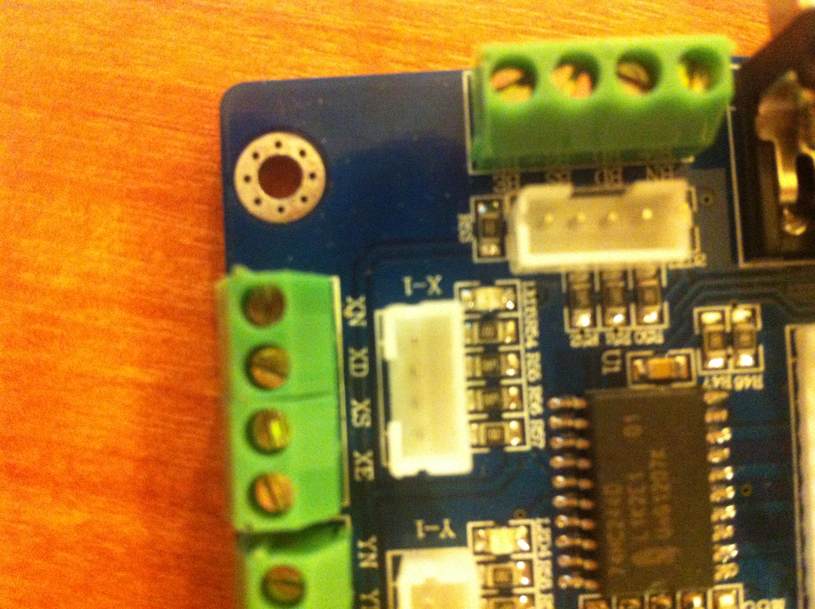

Еще раз приветствую!
Перед покупкой нормальных шаговиков, очень хочется убедится в своих силах все собрать.
Подскажите как подключит имеющийся мотор с драйвером к этой плате. Хочется просто покрутить его.
Плату с ПК соеденил без проблем, нажимаю кнопочки в матче, плата даже отзывается загоревшимся светодиодом по выбранной оси :)
А вот двигатель не крутится. Пробовал подключить по разному, иногда 2 светодиода на плате с драйвером горят, иногда при подаче сигнала на ось пытается что -то загореться. В общем мне нужно понять как это подключить. Маркировка не ясна.

Этот драйвер не работает от степ\дир. на нем стоит сборка транзисторных ключей и все. а блок, с которого Ты подаешь на него сигналы выдает степ\дир, он с твоим драйвером работать не будет, если я не ошибаюсь!

Вообще, подключить можно, если интерфейсную плату использовать немного не по инструкции... Вроде, как не обязательно подавать именно те сигналы, как они подписаны на плате.
Второй серьезный косяк в подключении в том, что Mach3 нужно было еще и настроить, самое важное - на какой вывод LPT какой сигнал будет выдаваться (в соответствии с описанием на плату).
Но эта программа не может управлять таким примитивным драйвером. Из тех, кто может, известная программа - TurboCNC.
Там нужно будет задать в какой последовательности подавать напряжение на обмотки мотора, чтобы он поворачивался шаг за шагом.
Но в любом случае - все это нужно будет настроить в программе (какой вывод, как использовать, куда что подключено). Само оно не заработает.
