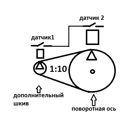

Строю поворотку для фрезера, нужен датчик нуля.
Я попробовал для теста концевик в виде микропереключателя - но повторяемость плохая.
Индуктивные за пару тыщ р. я думаю будут работать примерно так же.
Хотелось бы какой-то хороший пром. датчик чтобы поворотка всегда с сотками градуса попадала в стартовую позицию.

либо может кто знает энкодер с Z меткой, но не обычный бочонок вешающийся на торец винта. А что-то типа большого кольца. Просто мне надо не на классическую 4-ю ось, а поворотный стол с наклоном - там мало места и обычный энкодер бочонком не повесишь. И встроить внутри корпуса его тоже негде.

ex71 писал(а): Но, сейчас вопрос именно в датчике нуля
Я бы попробовал сделать так:
Датчик.jpg (3690 просмотров) <a class='original' href='./download/file.php?id=208367&mode=view' target=_blank>Загрузить оригинал (31.67 КБ)</a>
По крайней мере точность увеличится на соотношение диаметров шкивов (в данном примере х10)
