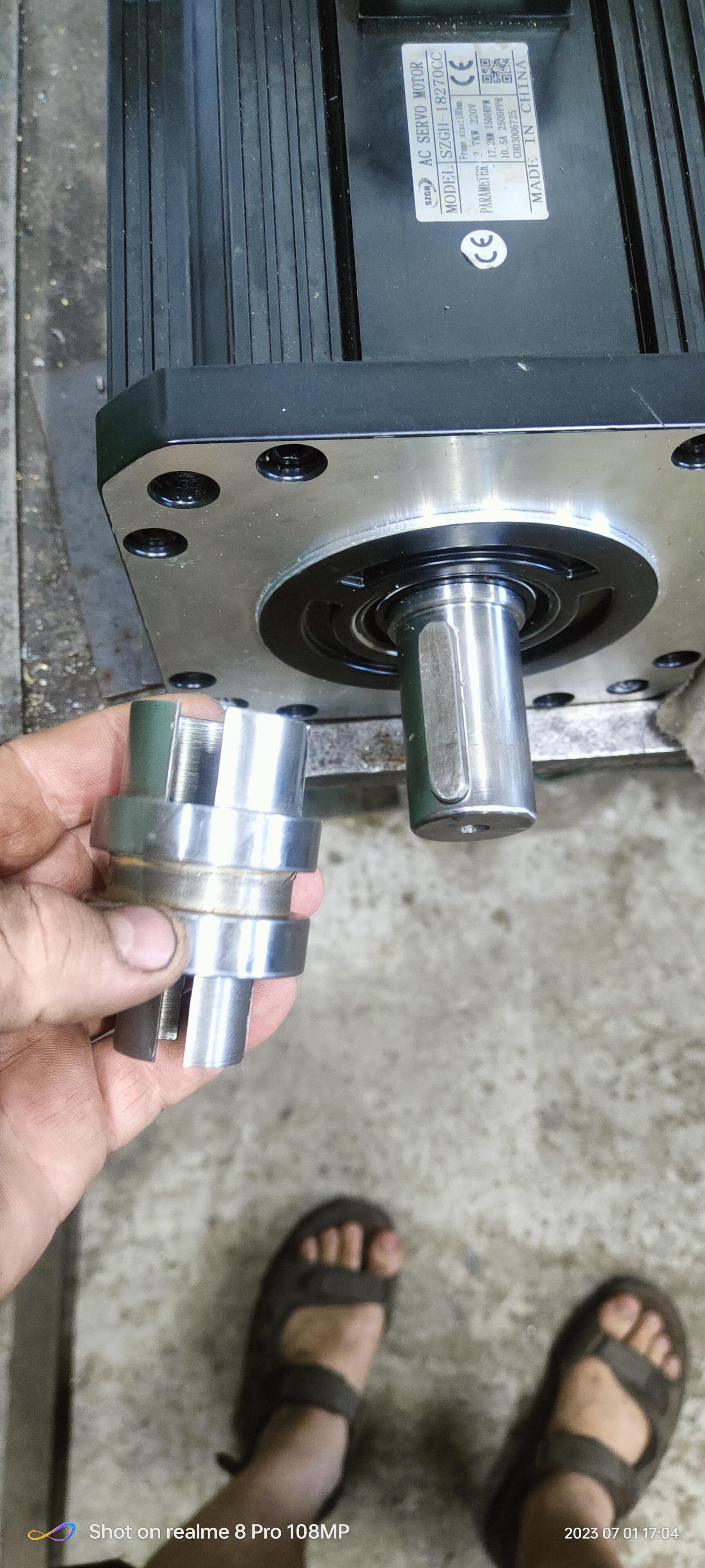

Стояли вот такие муфты, по ходу дела проблема была в них Решил сделать жесткие.

apanovic писал(а): ↑ Стояли вот такие муфты, по ходу дела проблема была в них Решил сделать жесткие.
Напрасно!, малейшая не соосность, будет убивать подшипники, да и нагрузка на двигатель возрастет

Там изначально жесткие стояли.
Re: Модернизация станка 16а20ф3
Сильфонные муфты должны хорошо работать. Может на валу скользят? Метки попробовать поставить...

Я в них сделал шпонки тоже думал что скользят. Нет они походу играют на этой пружине.

apanovic писал(а): ↑ Нет они походу играют на этой пружине.
Да нуууу, чтоб заиграли поперечку в бараний рог скрутит уже. Кулачковые и то работают. Чистовой проход хоть делается и как, с врезанием или просто елозиением на чистовом диаметре? Если делать чистовой на финишном диаметре по методу елозения ни чистоты ни точности не получить, ибо сказано в писании врезание не менее половины радиуса вершины.
