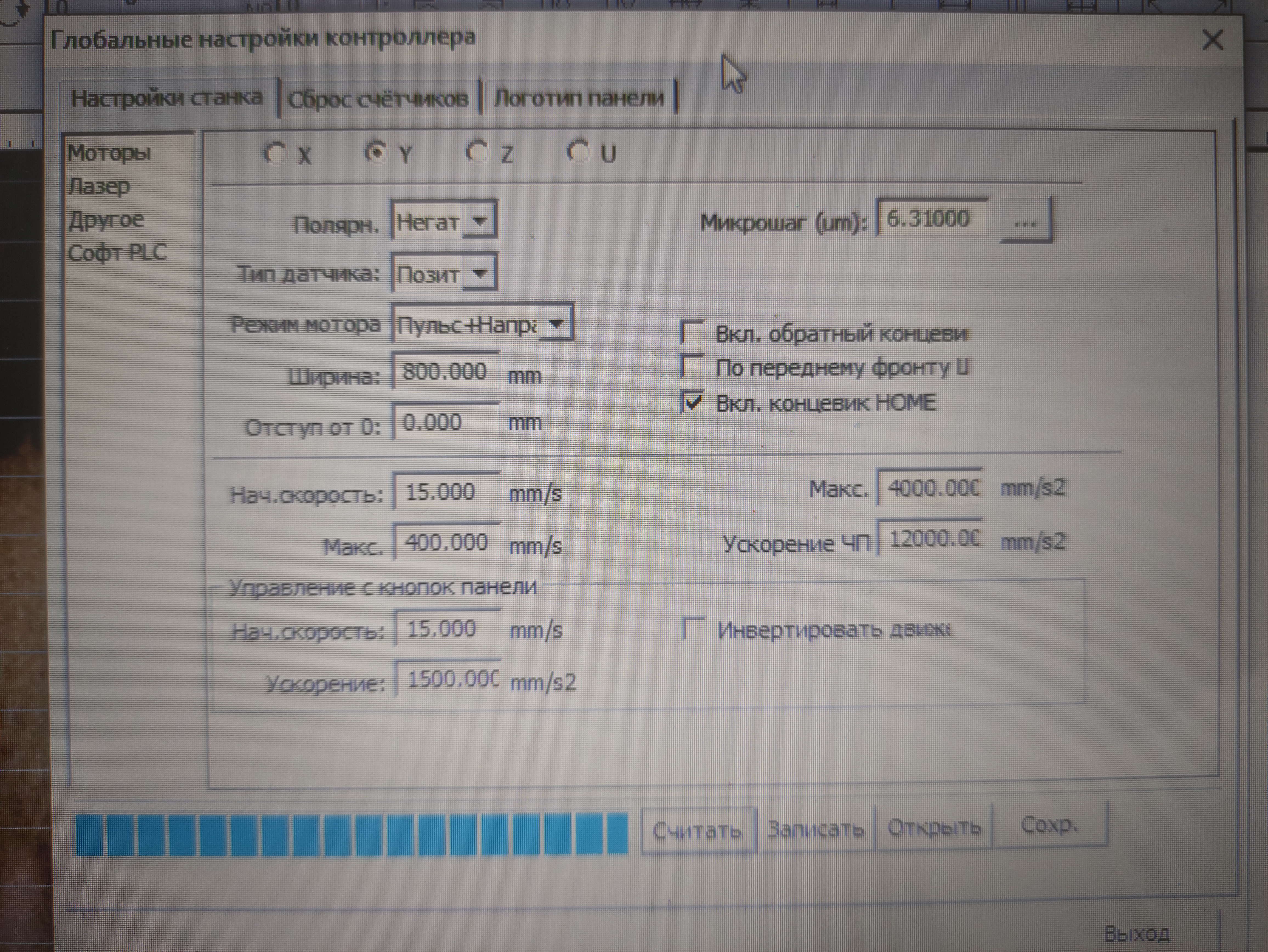

Который день пытаюсь настроить концевики, на вновь собраном станке, ничего не выходит. Контроллер Ruida rdc6445S
При пуске станка, оси едут в сторону концевиков, приезжают касаются, обнуляют координаты и Всё, больше с места не двигаются.
Путём имитации сработки концевиков выяснилось, что ось можно и дальше двигать но только за пределы поля в сторону концевиков. То есть при парковке ось едет в сторону концевика, и после обнуления считает что рабочее поле находится в той же стороне, за концевиком.
Если инвертировать обмотку двигателя или программно всё то же самое но в другую сторону. Создаётся ощущение что при движении в начало координат станок считает что он двигается в обратную сторону..... Все идеи у меня кончились, может у кого то есть?
Настройки оси (3629 просмотров) <a class='original' href='./download/file.php?id=208211&mode=view' target=_blank>Загрузить оригинал (9.44 МБ)</a>
Настройки оси

но нз (no nc) надо поиграться

обрати внимание что при наезде на концевик скорость должна быть больше чем при возврате на него.если на оборот то сделай как должно быть.
это моя версия причины ,а объяснить как исправить слов не хватает.разумеется нужно не скорость менять а поиграться с направлениями движения.
скорость только ориентир правильной настройки

Концевики пробовал в программе выставлять прямую и обратную полярность проблема не исчезает. При наезде на концевик скорость выше чем при возврате (как и должно быть на сколько я понимаю) заметил ещё одну вещь: в настройках установлен офсет 3 мм т.е. отступ рабочего поля от концевика. При нормальной работе на сколько я понимаю ось должна прощупать концевтк и отодвинуться от него на 3 мм и установить ноль в этом положении. У меня же ось прощупывает концевик затем на эти 3 мм наезжает на него. Ну и дальше считает что отсчёт пошёл в ту же сторону.

Вестимо позиция домашней точки указана неверно

Концевики стоят в X - и Y - пробовал подключать их на X+ , Y+ , не работают. Менял прошивку контроллера эффекта нет.
Концевики стоят так, что начало координат находится в левом ближнем углу. И подразумевается (мной) что плюс будет вверх и вправо. В реальности плюс получается вниз и влево. Кажется что решение где оо на поверхности но ничего не приходит :think:

а в системе домашняя позиция по умолчанию правый дальний угол ...

Поднеси метал к концевику и потом нажми ресет и посмотри реакцию может нужно поменять тип концевика
