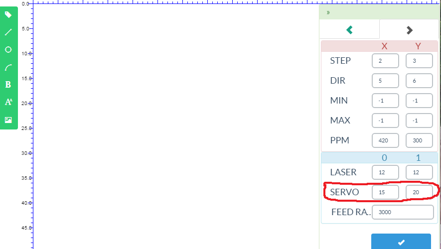

Бенбокс управляет RCсервой ,но он ставится только на ардуино ! За то специально заточен под это дело , файлы из инкскейпа рисует на раз!
первая цыфирь опущенное состояние ,вторая поднятое (3778 просмотров) <a class='original' href='./download/file.php?id=208076&mode=view' target=_blank>Загрузить оригинал (24.37 КБ)</a>

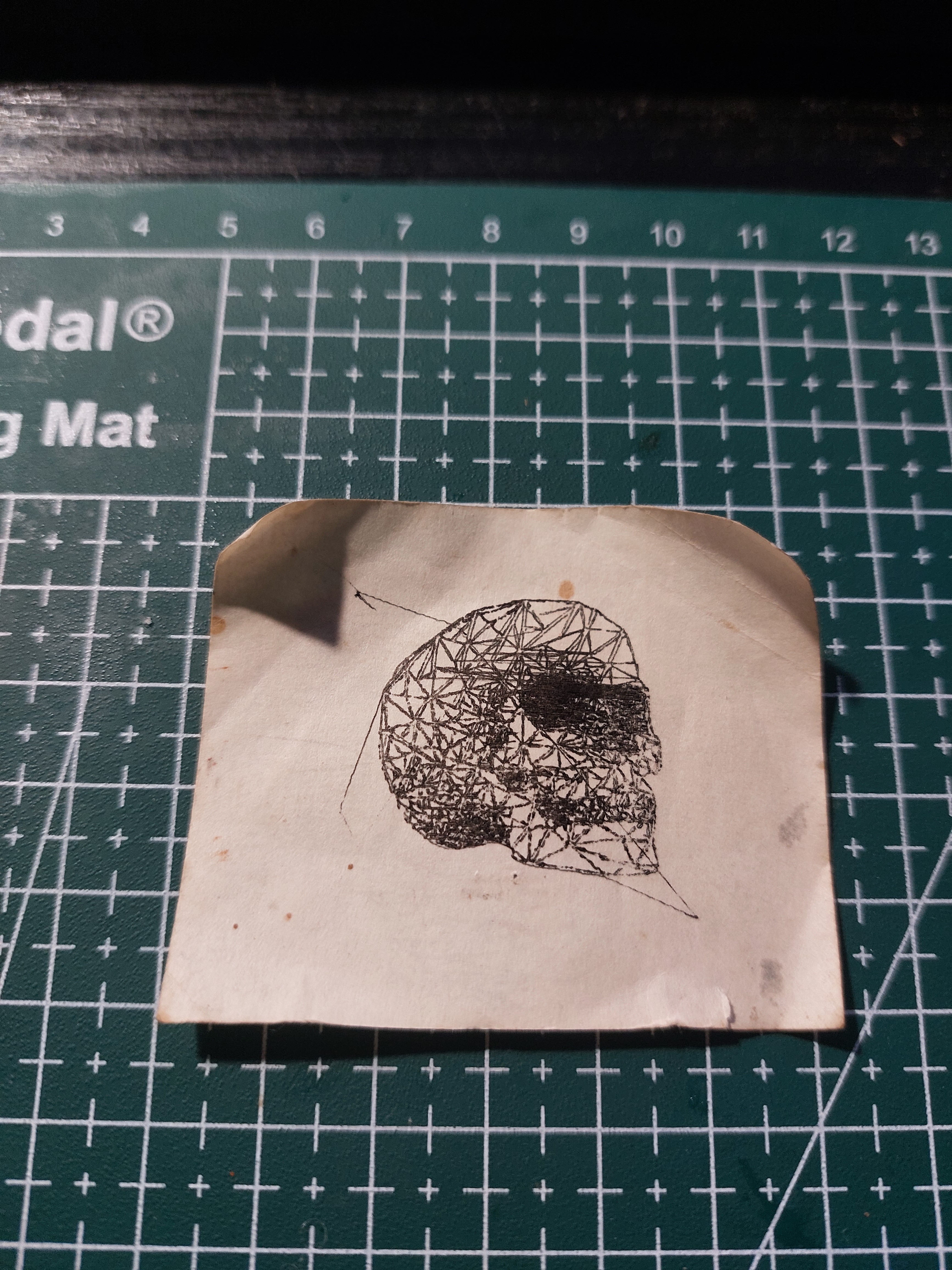

рисовал на плоттере из дивидиромов (3778 просмотров) <a class='original' href='./download/file.php?id=208077&mode=view' target=_blank>Загрузить оригинал (3.42 МБ)</a>

А ещё интересно ,что в бенбокс грузим не Gкод а векторный файл и он как то сам решает как рисовать и где поднимать карандаш.
