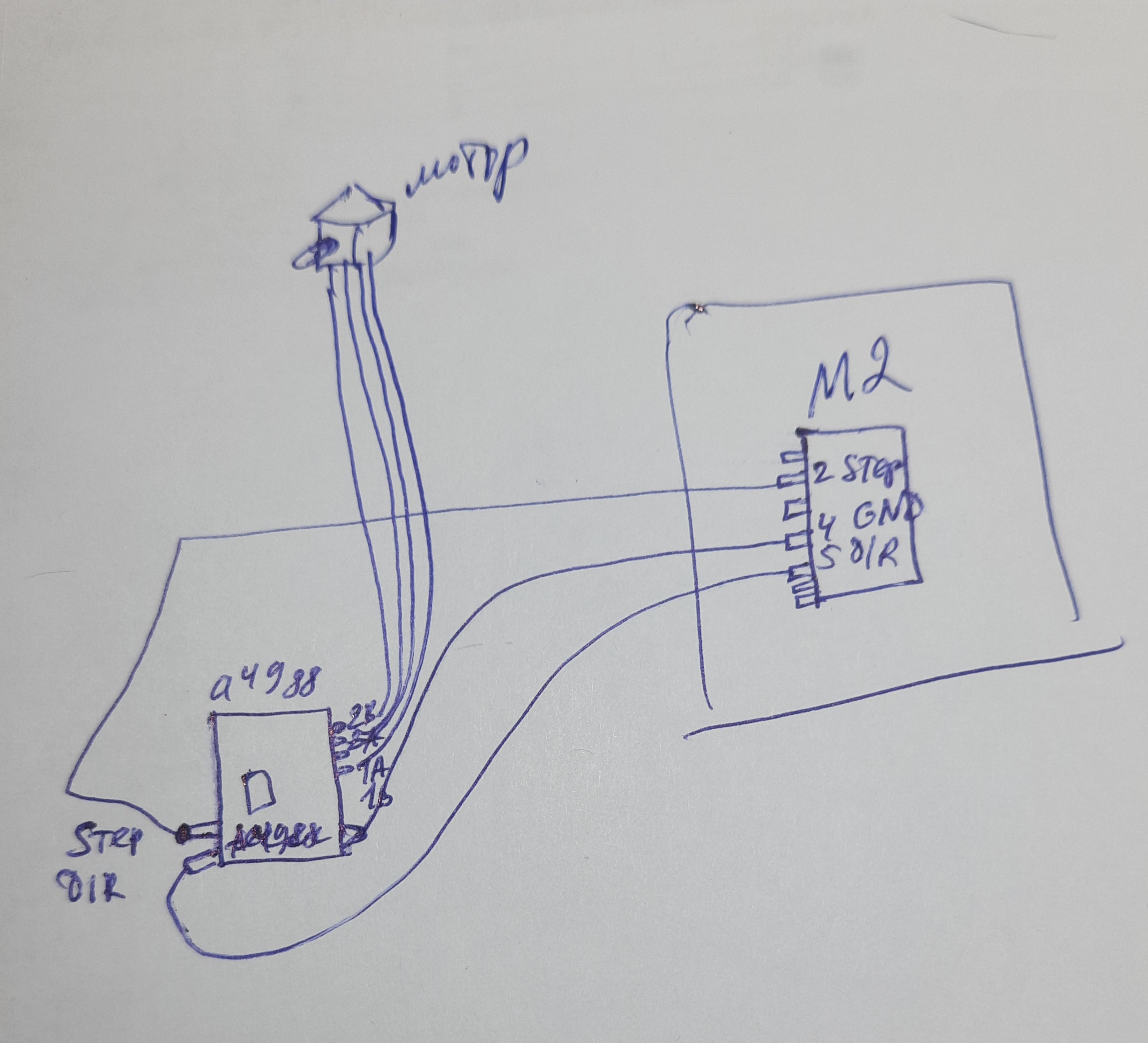

Здравствуйте!
Есть неиспользуемый станок старый с рабочей областью А4, рабочий.
Возникла идея сделать новую раму побольше и перенести электронику на самодельный станок.
Понял что движок не тянет, слабый ток, рукой легко можно остановить.
Плюс надо подключить дополнительно второй мотор.
Вопрос:
К контроллеру М2 можно ли прикрутить драйвер А4988? В самом контроллере М2 нужные контакты какие подобрать и подключить к А4988.
Спасибо.

toyon писал(а): К контроллеру М2 можно ли прикрутить драйвер А4988?
На М2 именно А4988 и установлены, смыст такие же пристраивать ? Можно приподнять ток ШД, подрегулировав внешние цепи, но надо в даташите копаться.
toyon писал(а): В самом контроллере М2 нужные контакты какие подобрать
Находишь опять же по даташиту STEP и DIR на установленных на плате А4988 и подключаешь к нормальным внешним драйверам. Я пробовал, у меня получилось.
toyon писал(а): большие станки с огромными моторами и работают через М2, то там уже другие встроенные драйвера стоят??
Большие станки с М2 не делают, во первых там бюджет другой, во вторых у М2 недостаточно настроек, чтобы большую механику гонять даже через внешние драйвера. Да и маленькие станки, кто в теме, стараются на "Руиду" перевести :)

toyon писал(а): именно интересует увеличения тока..
От руки то что понял нарисовал.. так подключить?

Уже на двух форумах недоумевают, зачем вместо встроенных А4988 присовокуплять внешние А4988 :wik:
