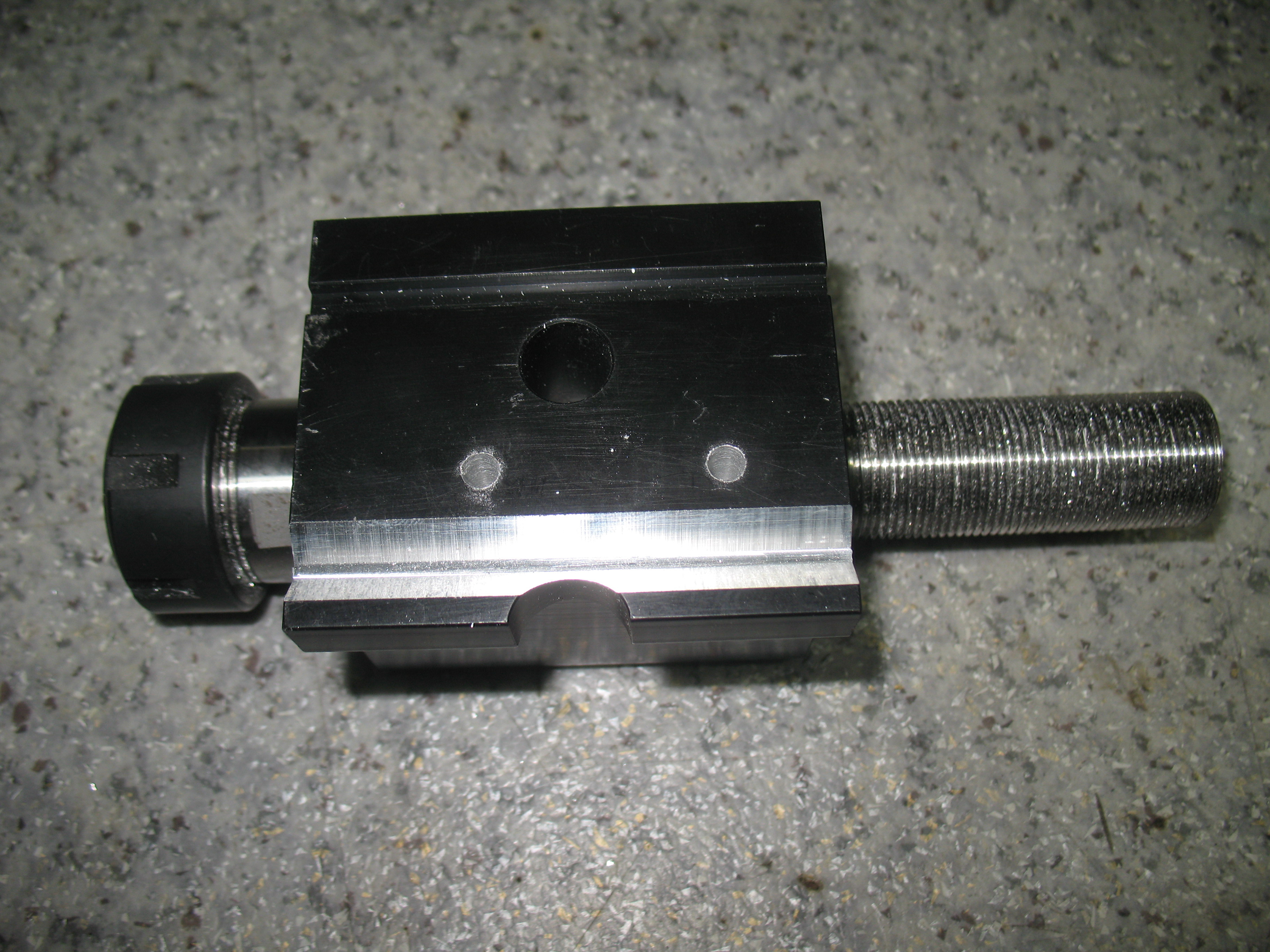

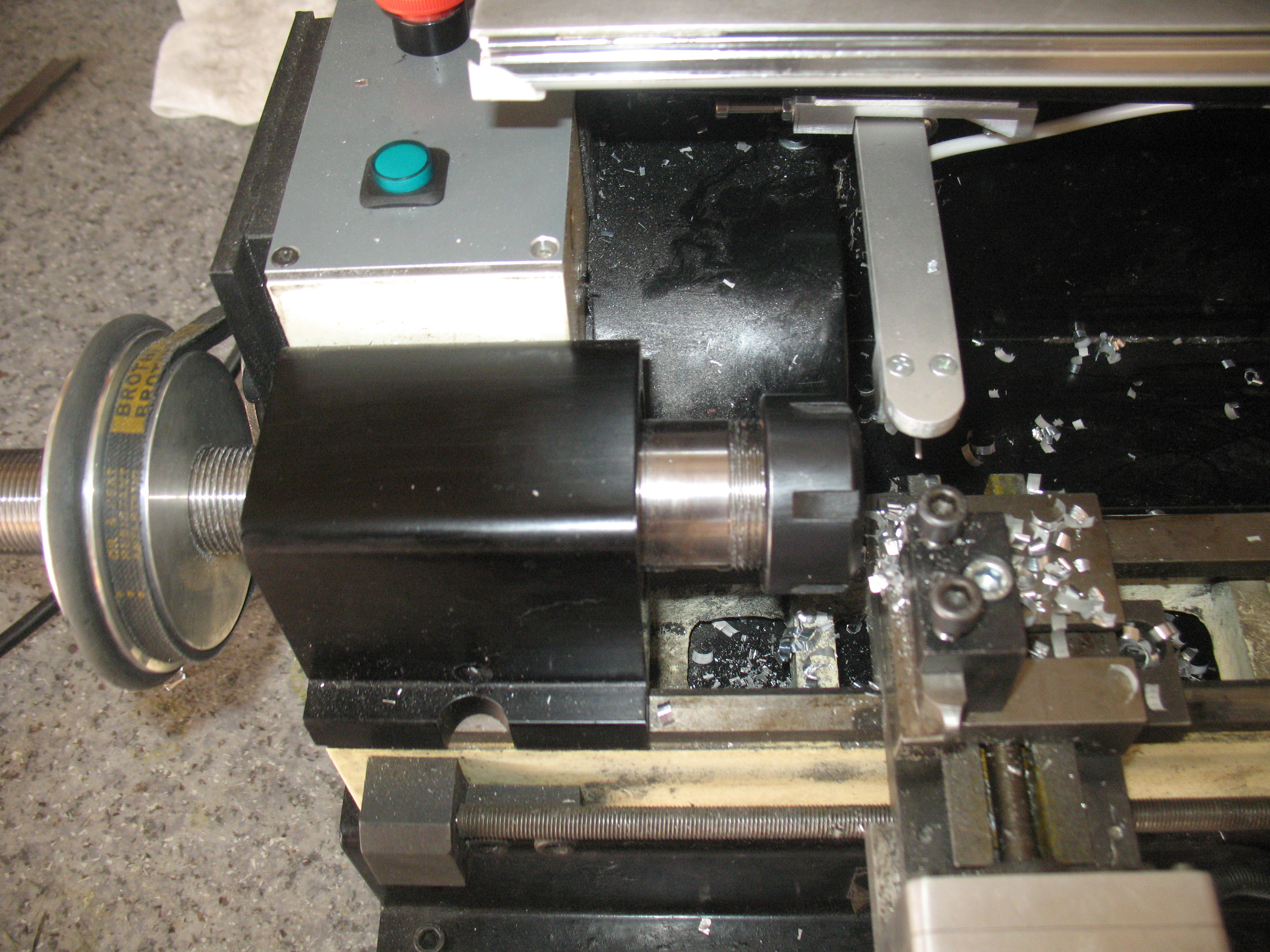

Сообщение ultrus »
После двухлетней ежедневной нещадной эксплуатации решил реанимировать станочек и настроить на другое изделие.
Оказалось, что не так всё страшно. Поменять пришлось только бронзовые гайки на винтах, направляйки и винты живые, износ незначительный. Мазали вовремя.
Поставил переднюю бабку с цангой от какого-то американского станка. На eBay прикупил.
Токарный 006.jpg (8065 просмотров) <a class='original' href='./download/file.php?id=50895&mode=view' target=_blank>Загрузить оригинал (1.8 МБ)</a>
Пришлось её немного фрезернуть для правильной установки на станину:
Токарный 002.jpg (8065 просмотров) <a class='original' href='./download/file.php?id=50896&mode=view' target=_blank>Загрузить оригинал (1.69 МБ)</a>
Токарный 005.jpg (8065 просмотров) <a class='original' href='./download/file.php?id=50897&mode=view' target=_blank>Загрузить оригинал (1.78 МБ)</a>
Новая задача для станка простая, но массовая - 25 000 шт, торцовка и паз в алюминиевой трубке:
Токарный 007.jpg (8065 просмотров) <a class='original' href='./download/file.php?id=50898&mode=view' target=_blank>Загрузить оригинал (3.16 МБ)</a>

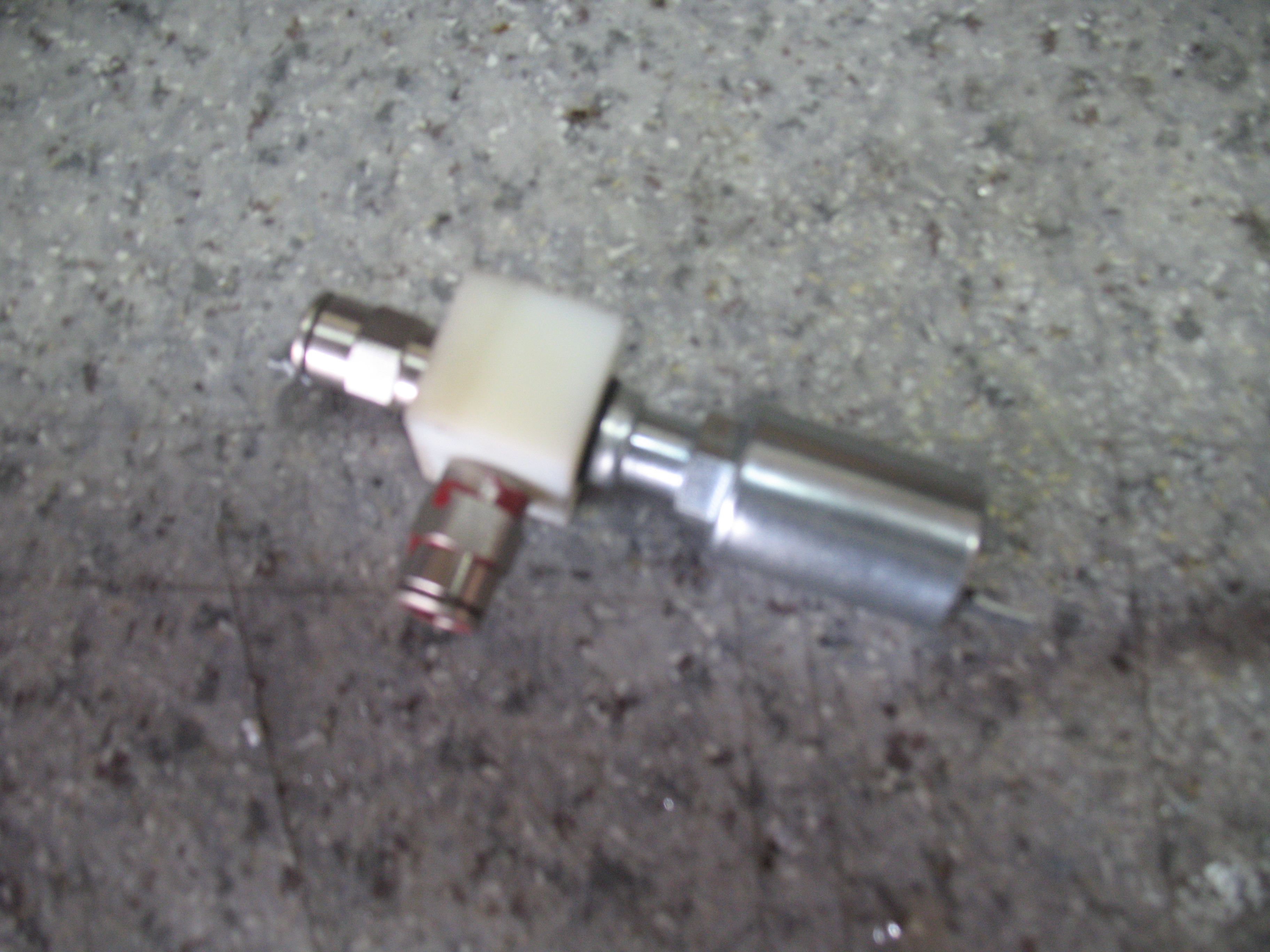

Чтобы ускорить операции, решил применить подачу СОЖ.
Клапан подачи СОЖ сделал из ВАЗовского электромагнитного клапана, который стоит на карбюраторе. Фитинги поставил пневматические:
Токарный 008.jpg (8065 просмотров) <a class='original' href='./download/file.php?id=50899&mode=view' target=_blank>Загрузить оригинал (4.22 МБ)</a>
Подачу организовал из капельницы, при команде с Mach3 открывается клапан и СОЖ капает с иглы. Интенсивность регулируется обычным пневмодросселем:
Токарный 013.jpg (8065 просмотров) <a class='original' href='./download/file.php?id=50900&mode=view' target=_blank>Загрузить оригинал (4.86 МБ)</a>

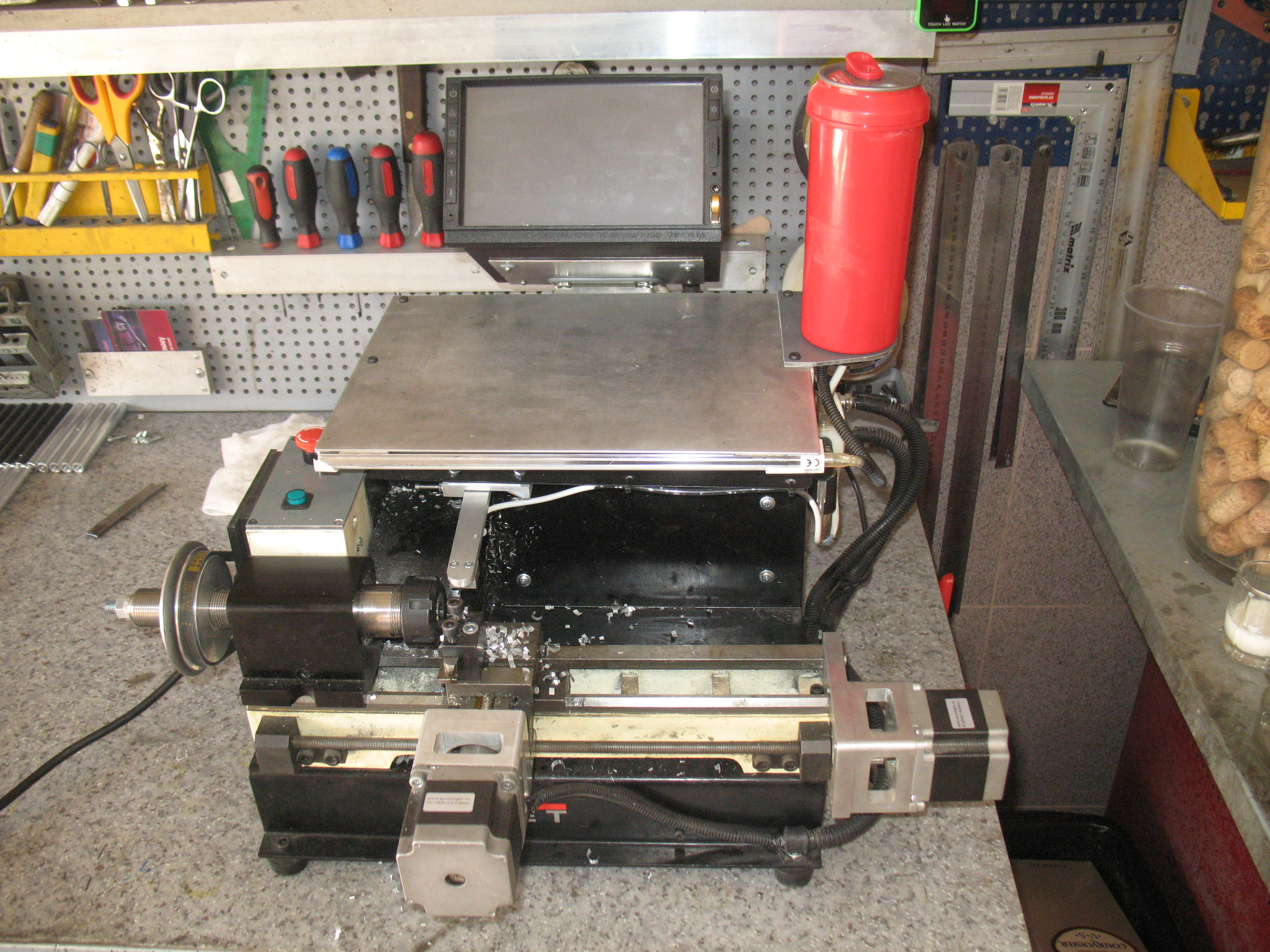

Вот так станок выглядит сейчас:
Токарный 014.jpg (8065 просмотров) <a class='original' href='./download/file.php?id=50903&mode=view' target=_blank>Загрузить оригинал (5.23 МБ)</a>
Капельная подача сож позволили увеличить скорость реза в 3 раза без дробления и налипания стружки на резец.
СОЖ - вещь! :good:
Долго прикидывал, как сделать лоток для сбора СОЖ. Практика показала, что в нём нет необходимости.
Те, три капли, что попадают на деталь во время реза или испаряются, или остаются на стружке.
Достаточно убрать стружку пылесосом, а станина остаётся чистой. Немного попадает на кожух двигателя, но всё решается тряпкой в конце смены во время уборки.
