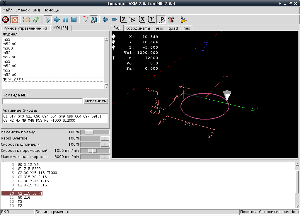

Друзья, фрезерую обычный круг:
G2 X0 Y15 I15
G2 X15 Y0 J-15
G2 X0 Y-15 I-15
G2 X-15 Y0 J15
И в строках 1 и 3 скорость станка падает почти до минимума. Получается некий затык и скорее всего это негативно отразится на чистоте обработки. По умолчанию использую: G64 P0.05. Скорость обработки также не велика: F1000. Пробовал играться с G64 и F. Затыки все равно присутствуют.
Можно ли грешить на параметр BACKLASH в ini файле? Т.е. для выборки люфта ЧПУ тормозит в местах знакоперемены перемещения

Nikomas писал(а): И в строках 1 и 3 скорость станка падает почти до минимума.
А так не пробовали?
G2 I15 J0 P1

Попробую. Но тут же проблема не только с данным кодом. Нет, нет да и на другом коде такое бывает.

а с просто g64?
