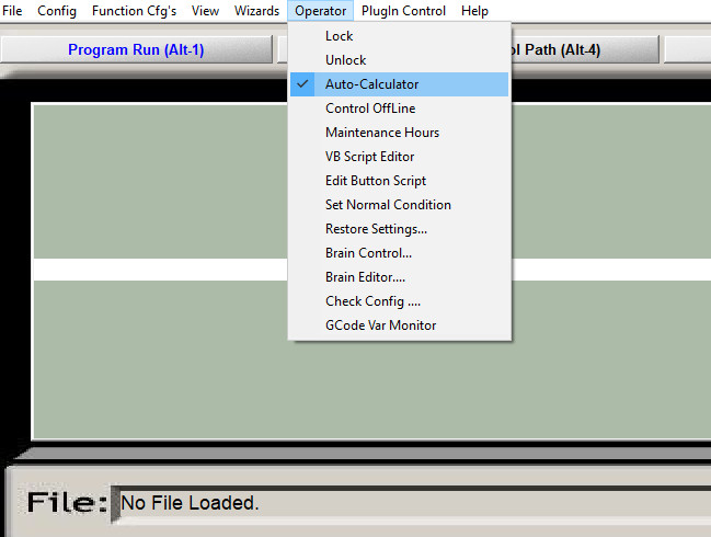

Добрый день.
Как в Mach3 screen сделать возможность ввода значения в DRO через точскрин. Чтоб прямо выскакивал калькулятор и ручками забиваешь значение прямо на экране. Или это где-то в настройках MACH3 лежит. Не могу найти...

Так в окно дро и так можно вводить, не понял, где трабла?

operator->auto calculator

Евжений писал(а): 05 май 2023, 21:55 operator->auto calculator
Спасибо, но опять проблема - этот калькулятор дробную часть не вводит, хотя точка - разделитель есть, но нажимая ее дробная часть не вводиться :thinking:

Kupfershcmidt писал(а): 05 май 2023, 20:45 Так в окно дро и так можно вводить, не понял, где трабла?
Ввести надо без клавиатуры с экрана.

NOGAN75 писал(а): Ввести надо без клавиатуры с экрана.
Чот такое попадалось мне, сам тачскрином баловался...а вот где, уже не помню, надо поискать у себя...

Нашёл, где брал. https://kd-dietz.com/pages/eng/plugin/k ... ption.html# там же и скрин эдитор есть и ещё что-то
