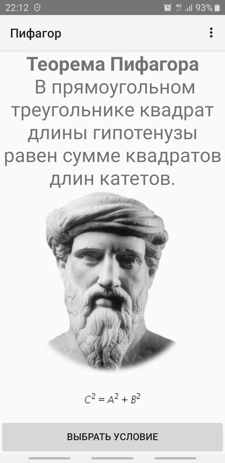

Название программы: Пифагор вер. 1.5
Стоимость: бесплатно
Способы доставки:
Установочный файл в архиве качайте с этого сайта. Прикреплён в конце описания.
Краткое описание: Программа, работает под управлением о. с. Android ver. 4.3 и выше. Предназначена для узкого круга специалистов, а именно операторов, наладчиков, программистов и токарей, работающих на токарных станках под управлением стойки УЧПУ Электроника НЦ 31-02, а так же её модификации на базе модуля программного управления НЦ-31. Основная задача программы это нахождение приращений Р1 и Р2 в функциях G2 и G3 круговой интерполяции, при точении радиусов с углом меньше 90°.
Идея написания программы зародилась давно, как и её реализация. Сначала я написал её для персонального компьютера, теперь вот для смартфона, благо он всегда под рукой. Сама программа немного похожа на калькулятор, потому как её прямая функция заключается в выполнении обычных, математических вычислений. Разница только в том, что все вычисления выполняются с помощью формул, которые не все знают, или просто не помнят по памяти, ещё со школы. Нужно только ввести данные, а программа выполнит необходимые расчёты. Почему я дал программе название Пифагор? За основу всех расчётов взята теорема Пифагора т. е. её условие, в котором стороны прямоугольного треугольника являются искомыми данными для нахождения нужных нам значений. Катеты это приращения Р1 и Р2 в циклах G2, G3, которые собственно и нужно найти, а гипотенуза радиус R окружности. В программу добавлены формулы нахождения радиуса R , высоты H и хорды C кругового сегмента, возможность нахождения гипотенузы и катетов прямоугольного треугольника я вывел для вычисления отдельно, на всякий случай, если кому нужно. При нахождении радиуса и хорды сегмента окружности вычисленные значения можно экспортировать для расчёта приращений нажатием кнопки ВЫЧИСЛИТЬ ПРИРАЩЕНИЯ. Эти данные иногда необходимы для выполнения некоторых расчётов с заранее неизвестными значениями, неуказанными в чертеже.

Стартовая страница (8975 просмотров) <a class='original' href='./download/file.php?id=166095&mode=view' target=_blank>Загрузить оригинал (206.89 КБ)</a>
Стартовая страница

Здравствуйте! Пожалуйста, прокомментируйте работу программы. Мне интересно знать Ваше мнение. Недавно я делал заказ, по образцу детали, радиус в радиусе должен был кататься. Силами программы посчитал исходные точки и приращения, всё совпало. Деталь успешно была изготовлена, согласно расчётам. Использую вычисления не только для стойки УЧПУ Электроника НЦ 31-02, под которую и заточена прога, а также выполняю расчёты для точения радиусов на стойке УЧПУ NC-201M. Если кто работает на таких машинах можете находить с её помощью исходные и конечные координаты радиусов по обеим осям. Это удобно делать при условии, что некоторые размеры явно отсутствуют или не верно указаны в чертеже, сталкивался не однократо, или как в данном случае делать пришлось по образцу с лопнувшей внешней частью обоймы радиуса.
