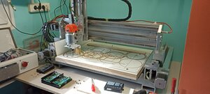

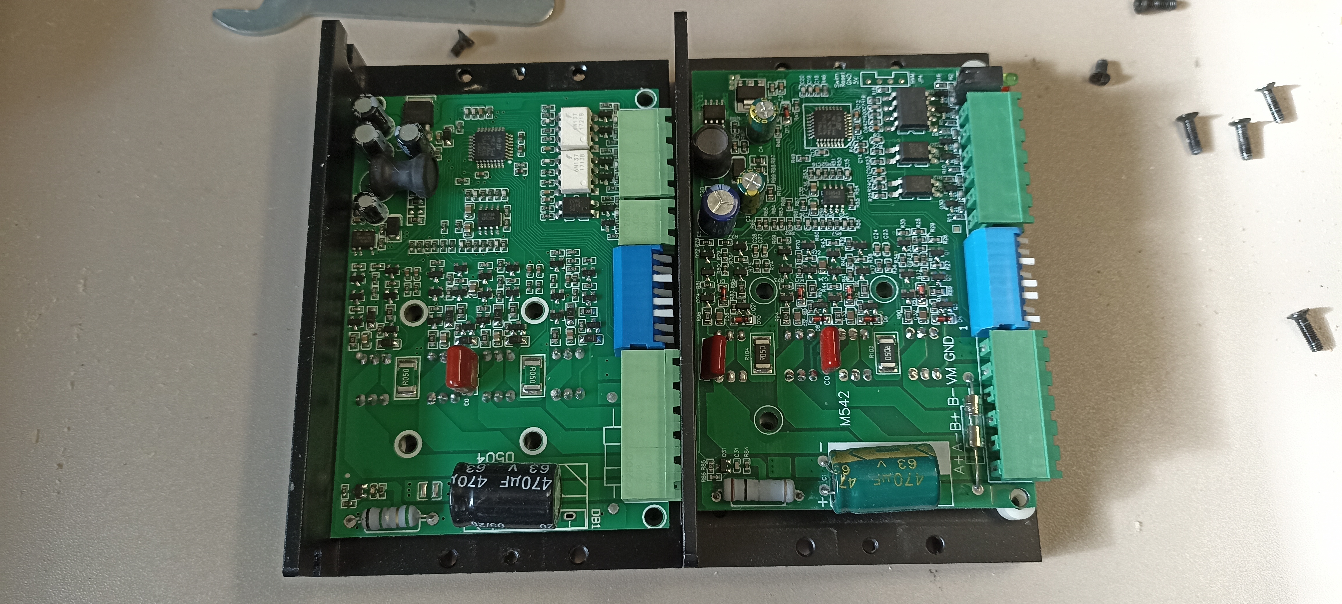

Фото драйверов и станка в целом.
Справа 2 драйвера на оси Y, слева cтоят на X и Z (8943 просмотра) <a class='original' href='./download/file.php?id=207649&mode=view' target=_blank>Загрузить оригинал (2.91 МБ)</a>

Вот тот, что справа - нехороший.
Слева две восьмилапых белых.
Справа одна восьмилапая, а вместо второй - четырехлапая. Это оптопара DIR, которая справа медленно переключается.
Лечится только оперативным вмешательством(замена на шести- или восьми-лапую) но можно попробовать снять симптомы - диета, всякое такое...
1. Деление шага какое сейчас? Поставить не более 8 (1600).
2. Инвертировать СТЕП. Пусть кто-нибудь подскажет, как это в маче сделать.

Проверить виновность оптопары можно следующим образом.
Поставить голову в середине пространства и заставить её подвигаться по оси вперед-назад например 100 раз. Смещение должно составить 5/800×2×100=1.125мм
5 -шаг винта
800 -степов на оборот
2 - вместо очередного шага назад один шаг вперёд
100 - количество циклов вперед/назад.
Прикол в том, что проблема смещения только при смене направления в однуу сторону, а при смене в другую проблемы нет, и компенсации значит нет.

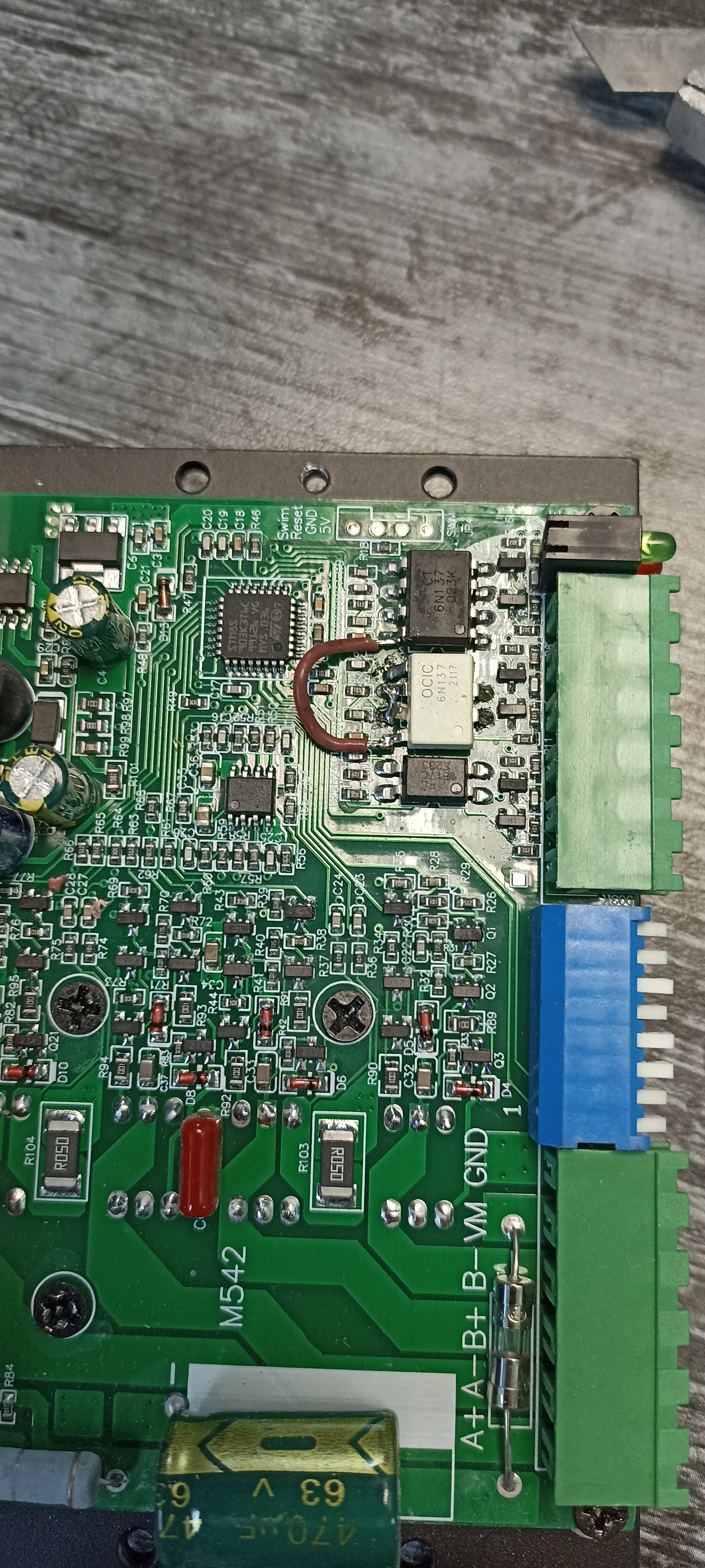

Вообщем поменял местами драйвера и о чудо, ось Y на месте. Зато теперь ушла X, да проблема именно в драйверах.
lokdim
Сообщения: 7
Зарегистрирован: 19 апр 2023, 16:59
Репутация: 5
Настоящее имя: Дмитрий Локтионов
Re: Сбиваются координаты Y
Сообщение lokdim »
УРА! Победа! Заменил на одном драйвере оптрон EL 817 на 6N137 и все заработало как надо. Осталось докупить еще один оптрон и переделать еще один драйвер по Z и в бой.
