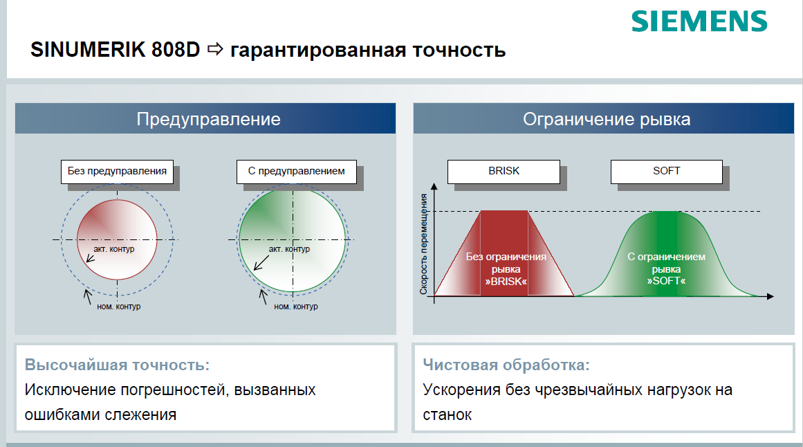

Большие скорости и ускорения скажутся на механике. В пром.стойках использует jerk и ускорение не трапецией как в хобячных ЧПУ, а S разгон/торможение. Некоторые на форуме говорят что это все фигня. Но на живом станке это заметно или станок ездит плавно или с ударами.

aftaev писал(а): ↑24 окт 2022, 19:01 В пром.стойках использует jerk и ускорение не трапецией как в хобячных ЧПУ, а S разгон/торможение. Некоторые на форуме говорят что это все фигня. Но на живом станке это заметно или станок ездит плавно или с ударами.
Солидарен. Функция нужная.
На моем 1515 станке есть S и J кривые. Пользуюсь ими c первого для его покупки. Пульт RichAuto A11.
Скорость, конечно, замедляется, но плавность и комфорт на высоте.
С шаговиками вообще лучше медленнее, чем быстрее))
Новый станок планируется на серваках. Можно будет разгонять по полной, не боясь пропуска шагов.
Стойка LNC MW-2500D тоже поддерживает функционал HSHP, судя по мануалу (стр. 32) https://disk.yandex.ru/i/GHWik1xE3LRecA

Profi_2405 писал(а): ↑ На моем 1515 станке есть S и J кривые. Пользуюсь ими c первого для его покупки. Пульт RichAuto A11.
Есть сомнения что есть.
