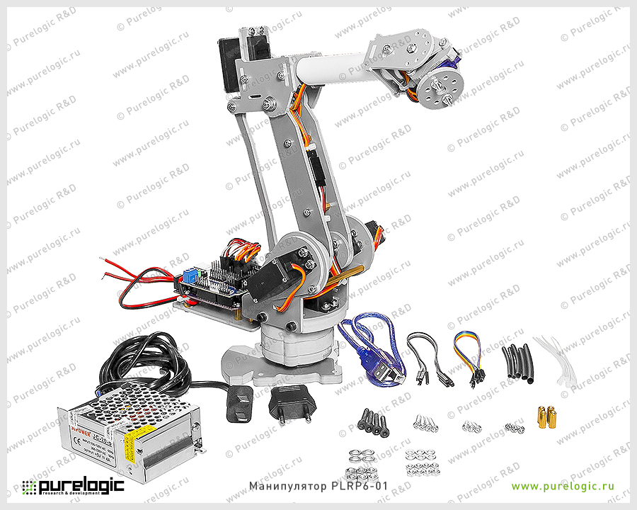

Или можно вот эти китай от пурелоджик или с али выписать

Re: есть российские производители?
robot-home2000 писал(а):Или можно вот эти китай от пурелоджик или с али выписать
:idiot:
LeonidT34 писал(а):Есть задача по сварке деталей, движущихся по конвейеру.
Предложенный робот сварочная горелка и её кабель просто своим весом раздавят.

2 кг на крайней точке держит без проблем, стоит у ребят под клеевой пистолет 3кг весом- единственно тяги и конструктив заменили на Al точность плюс минус 0,5-1 мм их устраивает...решение стоимостью меньше 35 т.р.на момент покупки. позволяет рисовать клеем .
Вес горелок Сварог под 0.6-1 мм = 1400 грамм, под 1-1.6 мм = 2000 грамм.

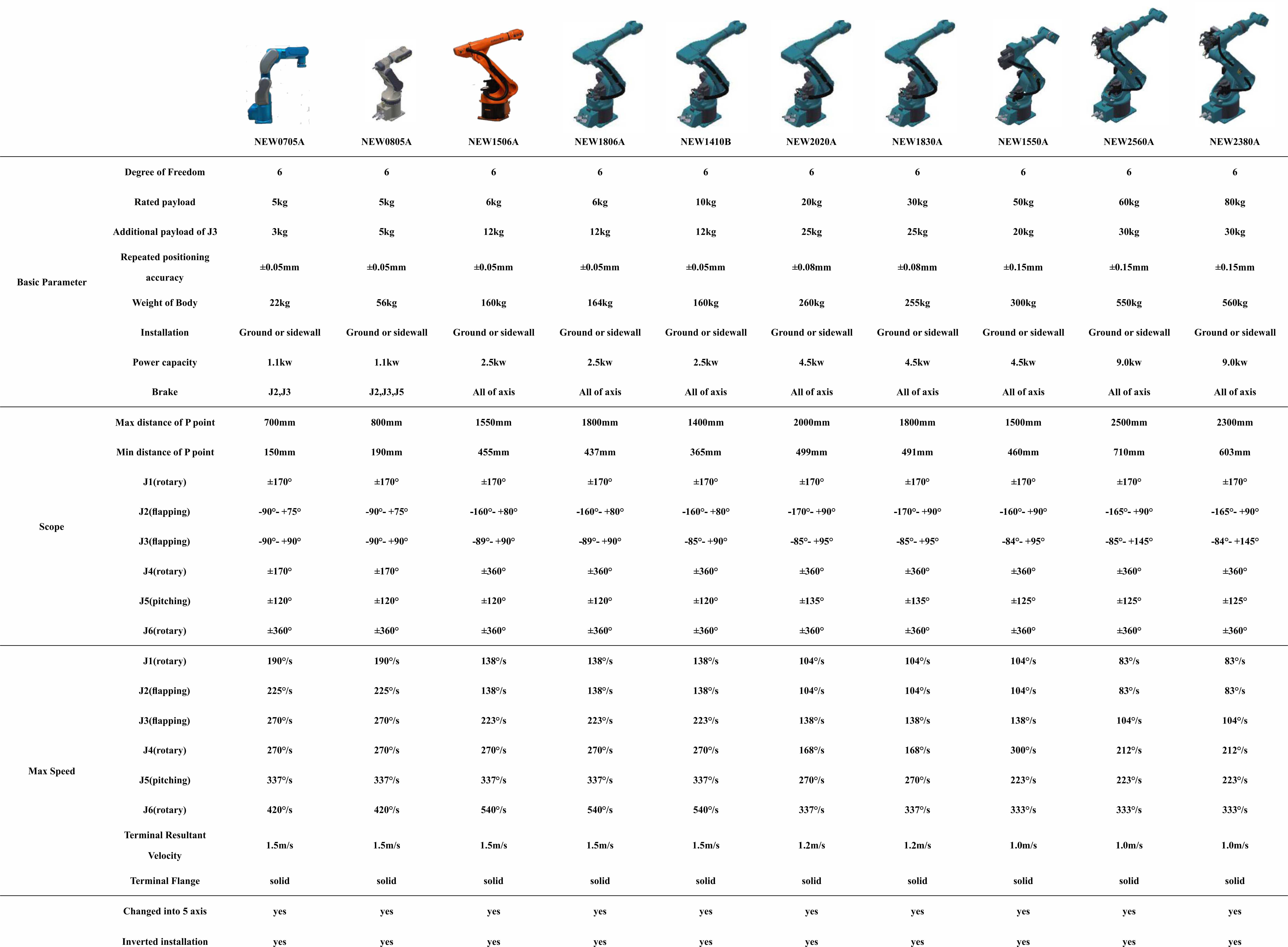

LeonidT34 писал(а):Есть задача по сварке деталей, движущихся по конвейеру. Детали небольшие, сварочный шов круговой. До недавнего времени присматривались к зарубежным 6-осникам. Но они дороги и для наших задач избыточны.
Самим заниматься разработкой не хочется. Сделаем, конечно, но времени много уйдет.
Может есть в России компании, производящие несложные 4, 5- осевые сварочные манипуляторы? Поделитесь ссылками!
Заранее спасибо!
Если и есть российские производители, то еще все не доведено до ума.
Вот ассортимент роботов от Newker
Если интересно скину видео и полное описание
роботы.jpg (18685 просмотров) <a class='original' href='./download/file.php?id=183047&mode=view' target=_blank>Загрузить оригинал (1.09 МБ)</a>
