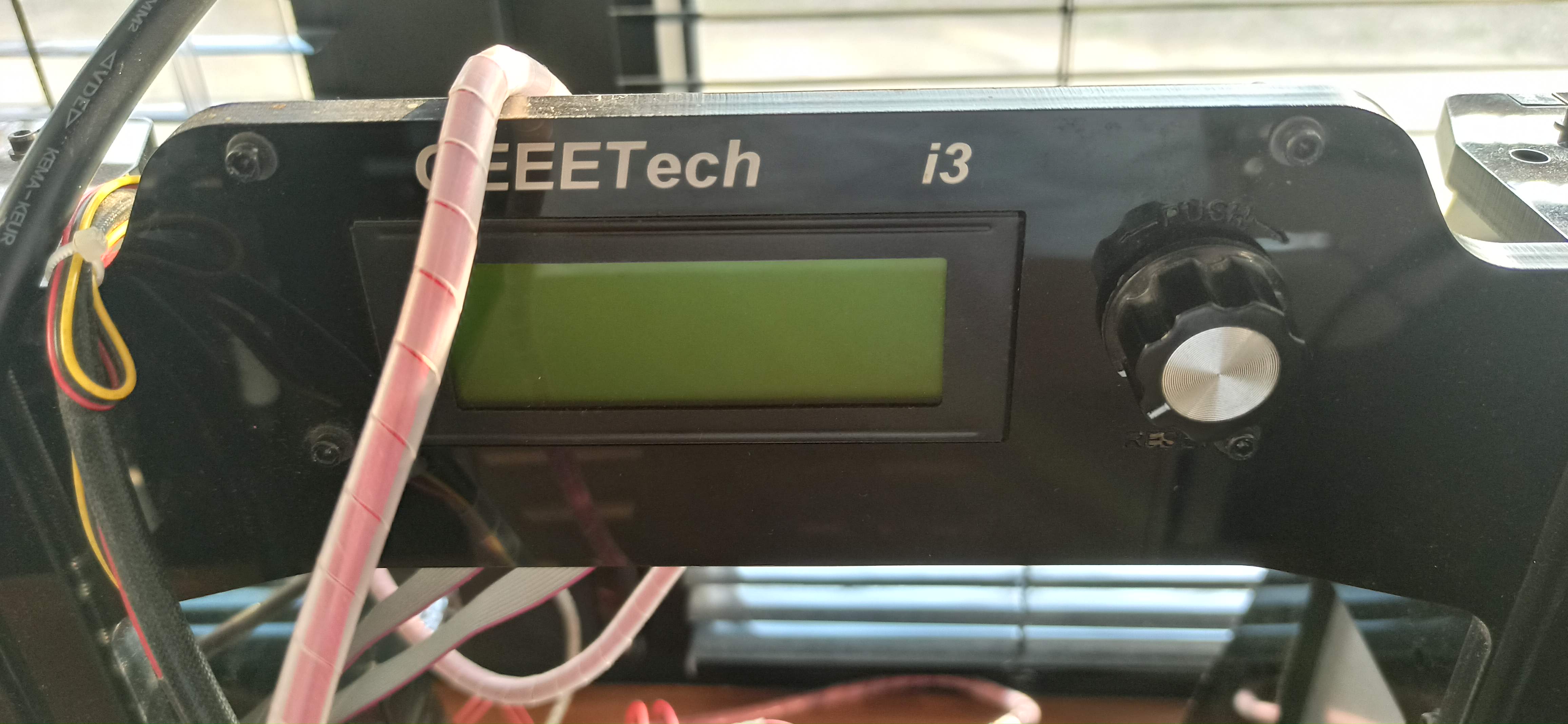

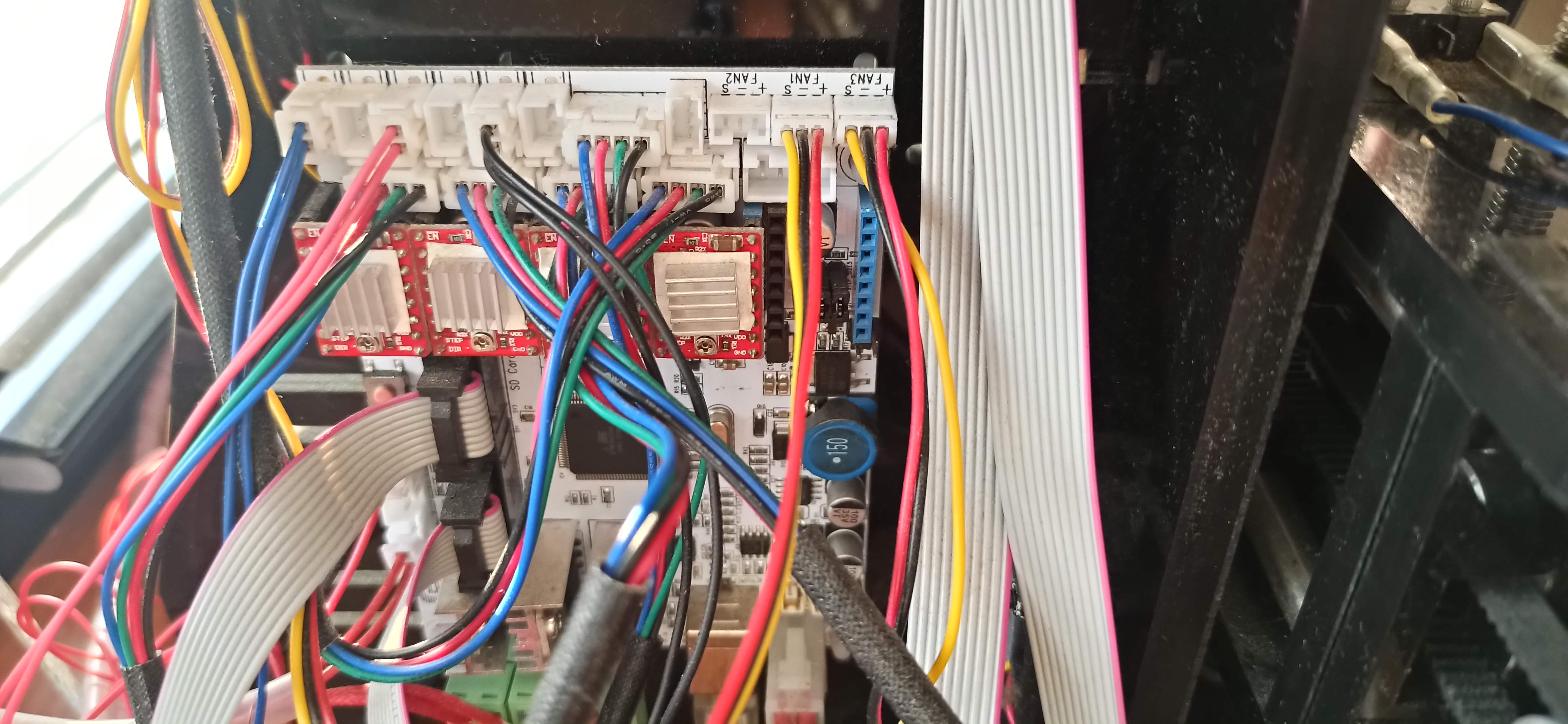

Здравствуйте!!! подскажите есть ли такая возможность:
мне надо сделать выставочную модель, она должна двигаться по 4-ем осям по программе без участия пк(короче как 3д принтер).
у меня есть старенький 3д принтер prusa, хочу его разобрать и взять за основу модели,
3 оси стандартные, а вот 4-ую ,Е(мотор экструдера), надо чтоб реферировалась как и три другие в концевик, но для этого мотора на плате нет выхода под концевик, можно ли любой подходящий выход и саму ось запрограммировать вести себя как три другие??
IMG_20230411_165318.jpg (2287 просмотров) <a class='original' href='./download/file.php?id=207463&mode=view' target=_blank>Загрузить оригинал (631.36 КБ)</a>
IMG_20230411_165401.jpg (2287 просмотров) <a class='original' href='./download/file.php?id=207464&mode=view' target=_blank>Загрузить оригинал (569.5 КБ)</a>

вести себя наверняка можно, там обычные единицы размеров.
но не проще взять какую-нибудь малину для этого?

Я же НОВИЧЕК)) может и проще я не знаю, просто есть под рукой принтер в принципе работы которого я хоть что-то понимаю, а про МАЛИНУ вообще не очень. Нашел в сети про Контроллеры ЧПУ Buildbotics, может на этом контроллере будет самый простой способ(но не самый дешевый) для реализации и понимания способ?

НОвичOK4597 писал(а): без участия пк
Не состыковочка , малина хоть и мелкий но ПК :hehehe:
Не ПК с четырьмя осями есть что то типа DM 500 или A18 E .
Многоосевыми системами на "марлине" ,вроде бы успешно ,занимался уважаемый Solid_Marlin_Fox (искать в ютубе ).Но это если готов погружаться в тему с головой !
