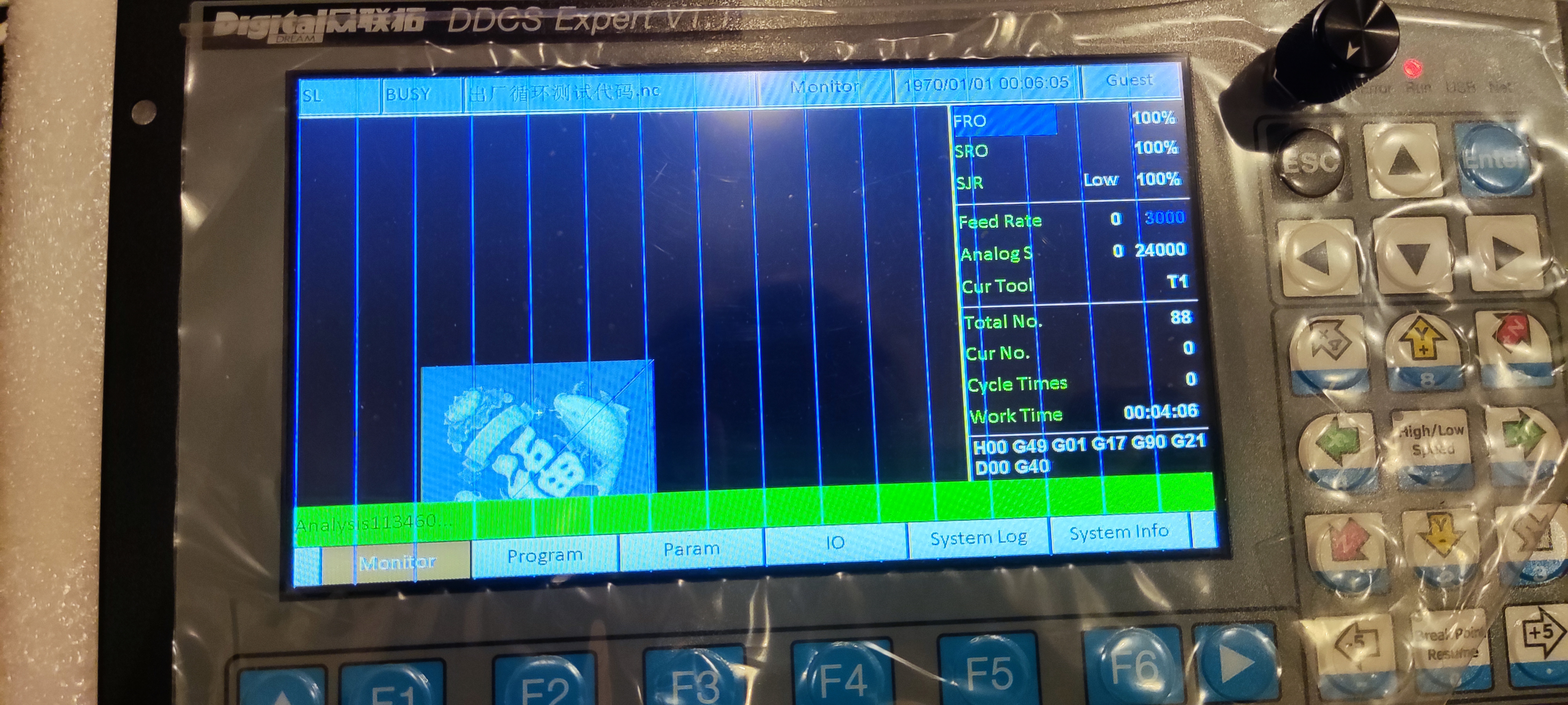

AEngineer писал(а): ↑06 апр 2023, 17:39 Добрый день.
Благодарю за этот кладезь информации по контроллеру, все что находил ранее, в т.ч. на официальном форуме - хлам.
Не нашел свой баг, прошу помощи. Контроллер периодически зависает, зависает независимо от режима работы, через разное время включения. Может зависнуть на симуляции или при выполнении УП, при просмотре параметров, перехода по настройкам. При простое, через некоторое время перезагружается. Выглядит зависание как на фото, вертикальные полосы, на клавиши не реагирует. Пробовал на разных прошивках, проблема сохраняется. Бывает, не зависает так, а сразу уходит в перезагрузку и висит на загрузочном экране.
Направьте на путь.
DDCSE Freeze.jpg (32658 просмотров) <a class='original' href='./download/file.php?id=207414&mode=view' target=_blank>Загрузить оригинал (3.26 МБ)</a>

Зависания продолжаются. В режиме простоя может зависнуть в таком виде:
IMG_20230409_233828.jpg (32520 просмотров) <a class='original' href='./download/file.php?id=207443&mode=view' target=_blank>Загрузить оригинал (1.43 МБ)</a>
IMG_20230410_004336.jpg (32520 просмотров) <a class='original' href='./download/file.php?id=207444&mode=view' target=_blank>Загрузить оригинал (3.02 МБ)</a>
Посмотрите пжс, может некорректная прошивка заливается в контроллер. В приложении то что устанавливаю и скопированная с контроллера после установки. Так же, прикладываю видео с перезагрузкой в режиме симуляции.

Nikolay81 писал(а): ↑10 апр 2023, 01:32 Возьмите что-нибудь небольшое и пластмассовое. Например, ручку небольшой отвёртки. И легонько постучите по процессорной плате (та, которая на разъёме). Но без фанатизма. Зависнет ли от этого контроллер? Микроконтроллер горячий? Палец терпит? Также, замерьте напряжение, которое выходит с DC-DC преобразователя. Проблема, скорее всего "железная".
Ну что, видимо железо. При прикосновении к процессору (на фото), зависает как на фотографиях выше или черный экран, или перезагрузка. Нагреться не успевает. Напряжение на выходе с преобразователя MP4462DN: 5,17V.
IMG_20230410_020134.jpg (32505 просмотров) <a class='original' href='./download/file.php?id=207445&mode=view' target=_blank>Загрузить оригинал (1.66 МБ)</a>

Сообщение Nikolay81 »
Передёрните процесорную плату. Пошатайте её при установке. Если Вам повезло, то плохой контакт в разъёме. Если нет - плохая пайка МК или других BGA микрух, или разрушение проводников ПП. Но в принципе, есть спецы, которые паяют БГА.
AEngineer
Сообщения: 8
Зарегистрирован: 22 мар 2023, 16:24
Re: Недокументированные возможности DDCS Expert
Сообщение AEngineer »
Nikolay81 писал(а): ↑10 апр 2023, 10:48 Передёрните процесорную плату. Пошатайте её при установке. Если Вам повезло, то плохой контакт в разъёме. Если нет - плохая пайка МК или других BGA микрух, или разрушение проводников ПП. Но в принципе, есть спецы, которые паяют БГА.
Надеюсь мне повезло :). После перестановки процессорной платы заработал, пока не виснет.
