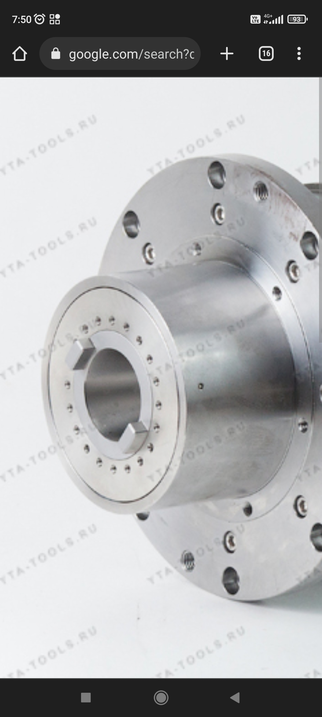

Дилетантский вопрос, чем отличается принципиально шпиндели по камню/стеклу от шпинделей по металлу? С одной стороны они пожеще должны быть с другой стороны "нос" У них тоньше , при конусе 40 . Можно их использовать по металлу? Мощности там с головой

Грязезащита на порядок лучше

Металл требует мощного шпинделя с бОльшим крутящим моментом, для двигунов с частотником есть прибамбасина в виде редуктора, который уменьшает с десятков количества тысяч оборотов на меньшее количество с бОльшим крутящим моментом.

Количеством полюсов отличаются прежде всего.
У абсолютно одинаковых внешне шпинделей (ну окромя шильдика) могут быть 2, 4, 6, 8 полюсов, а значит при одинаковой мощности максимальные обороты пропорционально ниже, а выдаваемый момент выше.

Подшипники 2 × 7002C P4 & 2 × 7000C P4
стоит посмотреть на них вживую и всё сразу понятно.
алюминий гравировать и то неплохо для этого шпинделя.
