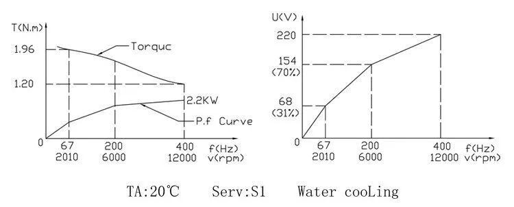

Приветствую!
Шпиндель новый, частотник тоже. Пока настраивал управление по modbus шпиндель успел нагреться градусов до 50-55, а может больше. Работал без охлаждения, но в сумме отработал минут 5 в течение часа-полутора. Ну, т.е. запустил linuxcnc, нажал пару кнопок, выключил, дальше стал настройки ковырять. Это не был непрерывный интервал времени. С десяток пусков было, и все. Поэтому и не стал париться с охлаждением.

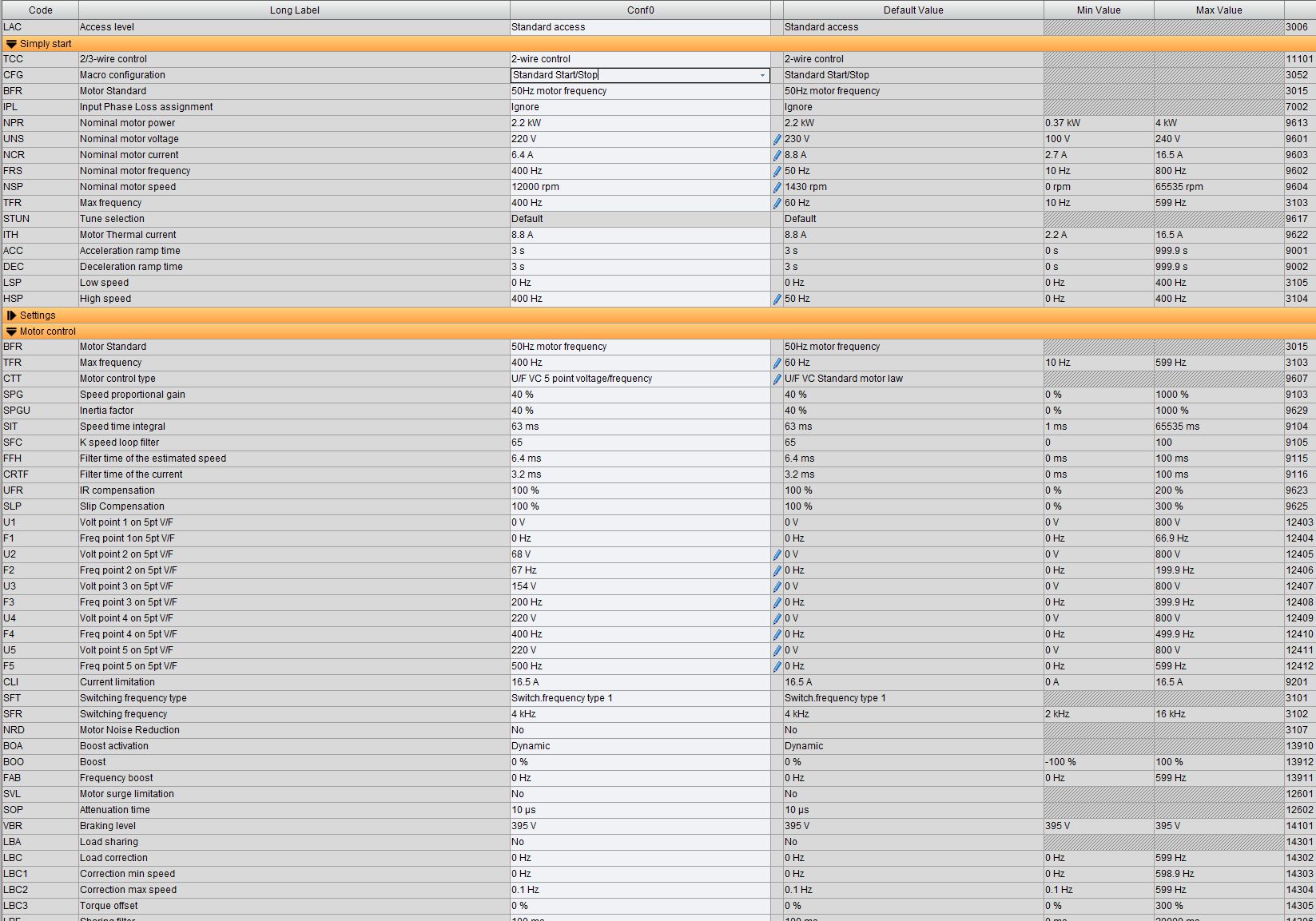

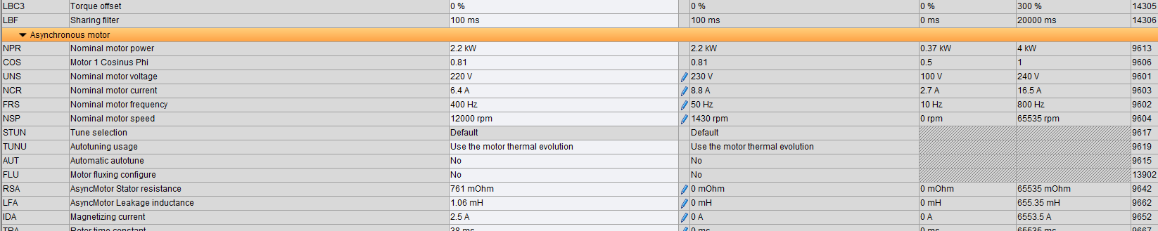

Шпиндель 4-х полюсный, U/F - кусочно-линейная функция, прикрепил картинку. Настройки частотника тоже прикрепил.
Это вообще нормально, что так быстро шпиндель на хх нагрелся? У меня охлаждение не стравится под нагрузкой при таком раскладе...
Может подскажете что? А то так и до пироэффектов не далеко...

Сообщения: 2098
Re: GDK80-12Z/2.2 + Altivar ATV320 - Нагрев шпинделя.
Ну обычно и греется при запуске и нагрузке больше всего. А вы только и делали что постоянно его запускали.
Надеюсь частотник настраивали до запуска двигателя?
perelep
Сообщения: 53
Зарегистрирован: 29 янв 2022, 10:49
Сообщение perelep »
Да. Я же приложил картинку с настройками из проги Sсhneider electric. Модифицированные параметры помечены в 4-ом столбике. U/F - 5 точек. То что было по дефолту в 5-м столбике
niksooon
Сообщения: 2008
Репутация: 1207
Откуда: Кашира
Сообщение niksooon »
BFR поменяй .......
perelep
Сообщения: 53
Сообщение perelep »
niksooon писал(а): ↑06 апр 2023, 17:07 BFR поменяй .......
Там всего выбор из 2 вариантов:
50 [50Hz IEC] (50): Drive 50 Hz
60 [60Hz NEMA] (60): Drive 60 Hz
niksooon
Сообщения: 2008
Репутация: 1207
Откуда: Кашира
ну тады ой...... остальное по настройкам вроде как Ок......
perelep
Сообщения: 53
Сообщение perelep »
Я вообще плохо понимаю логику того что пишут в мануале. Там сказано что если разговор о frequency то это Hz, если speed то rpm. Но в таблице с параметрами, что я прикрепил, написано что LSP (Low speed) и HSP (High speed) измеряются в Hz
