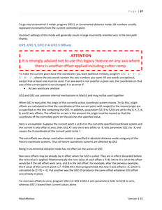

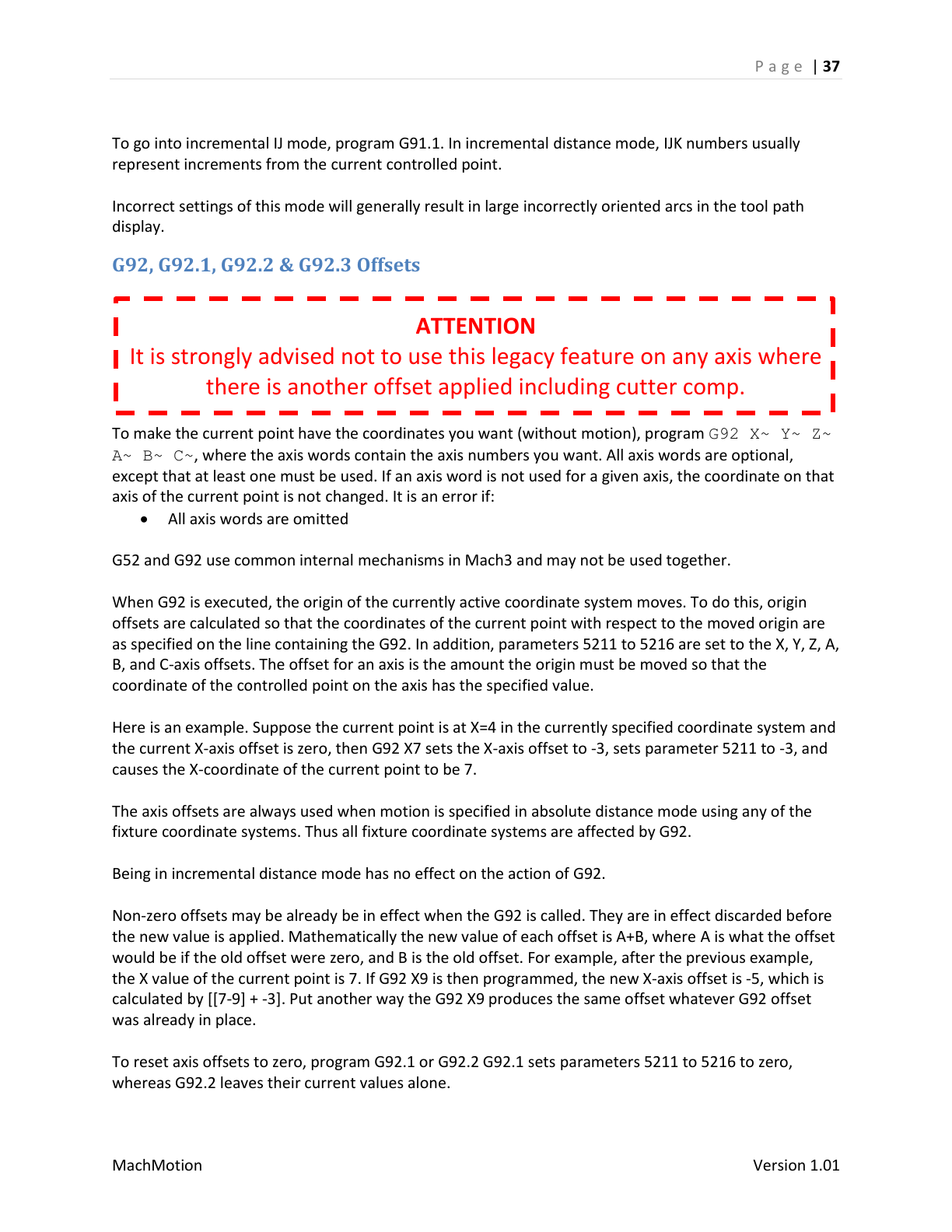

Подскажите пожалуйста, каким образом ВРУЧНУЮ в программе MACH3 скорректировать оси координат. К примеру, как сказать программе уменьшить координату Х на 0.5мм? Т.е. чтоб станок не двигался, а координата поменялась.

В поле счетчика нужной координаты записываете новую координату, нажимаете ввод и готово.
