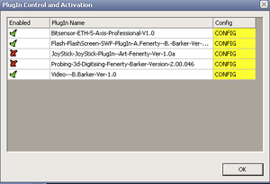

Доброго времени суток, уважаемые!
Нет ли у кого PlugIn (Mach3) для 5-осевой платы управления станком с ЧПУ BSMCI15E c Ethernet интерфейсом (Китай, BITSENSOR)?
5-ти осевая плата управления станком с ЧПУ - Ethernet, BITSENSOR, BSMCI15E

PugIn нашел..., работает. Если кому потребуется прилагаю.
- Вложения
- BsEth5.rar
- (88.52 КБ) 277 скачиваний

В изделие я эту плату еще не поставил, только погонял на стенде. Мне нужно было проверить работу команды RefCombination(17), а никто из китайских продавцов, кроме мычания, ничего сказать о работе этой команды не смог - пришлось купить и самому проверить.
Я уже давно работаю с USB контроллерами BITSENSOR и они полностью удовлетворяли моим требованиям.
Но возникла задача в раздельной доводке в "Home" каждого привода - на оси "Х" их два (ось "Х" и ось "В", ось "А" используется).
Сначала купил NVEM NOVUSUN, но эта "железяка" оказалась с ублюдочным firmware, которое не умеет правильно отрабатывать команду RefCombination(17). Производитель открестился от своего продукта и не оказал ни какой помощи.
После этого я взял имеющийся у меня 4-осевой USB контроллер BITSENSOR и провел эксперимент с осью "Х" и осью "А" - команда RefCombination(9) заработала правильно, поэтому я решил, что firmware у BSMCI15E должно тоже работать правильно с командой RefCombination(17) и я оказался прав - у Ethernet контроллера BITSENSOR (RnR) BSMCI15E команда RefCombination(17) работает ПРАВИЛЬНО!
Что еще могу добавить - у контроллера BSMCI15E, так же как и у 4-осевой версии USB контроллера на выходы OUT установлена микросхема ULN2003A, которая имеет выходной постоянный ток до 500 мА, что позволяет подключать исполнительные устройства (типа реле) напрямую.

Здравствуйте! Prr, можете помочь с настройкой этой платы? А именно: с двигателями вроде разобрался, а вот подключить шпиндель и датчики не могу. Скорее всего проблема в номере пина. Автопродление на этой плате не работает, вручную перепробовал разные пока результатов не дало

Документации (мануала) на эту (Ethernet) плату я не имею - использовал документацию от 5-и осевой платы USB все подключения и наименования контактов там описаны. В своей "железке" я не использую управление шпинделем (пока нет такой задачи). Я думаю, что для подключения шпинделя надо использовать контакты: 10V, AVI и ACM (как у 4-х осевого контроллера USB).
Прилагаю автоматический перевод с китайского на русский (из мануала на BSMCI15U):
