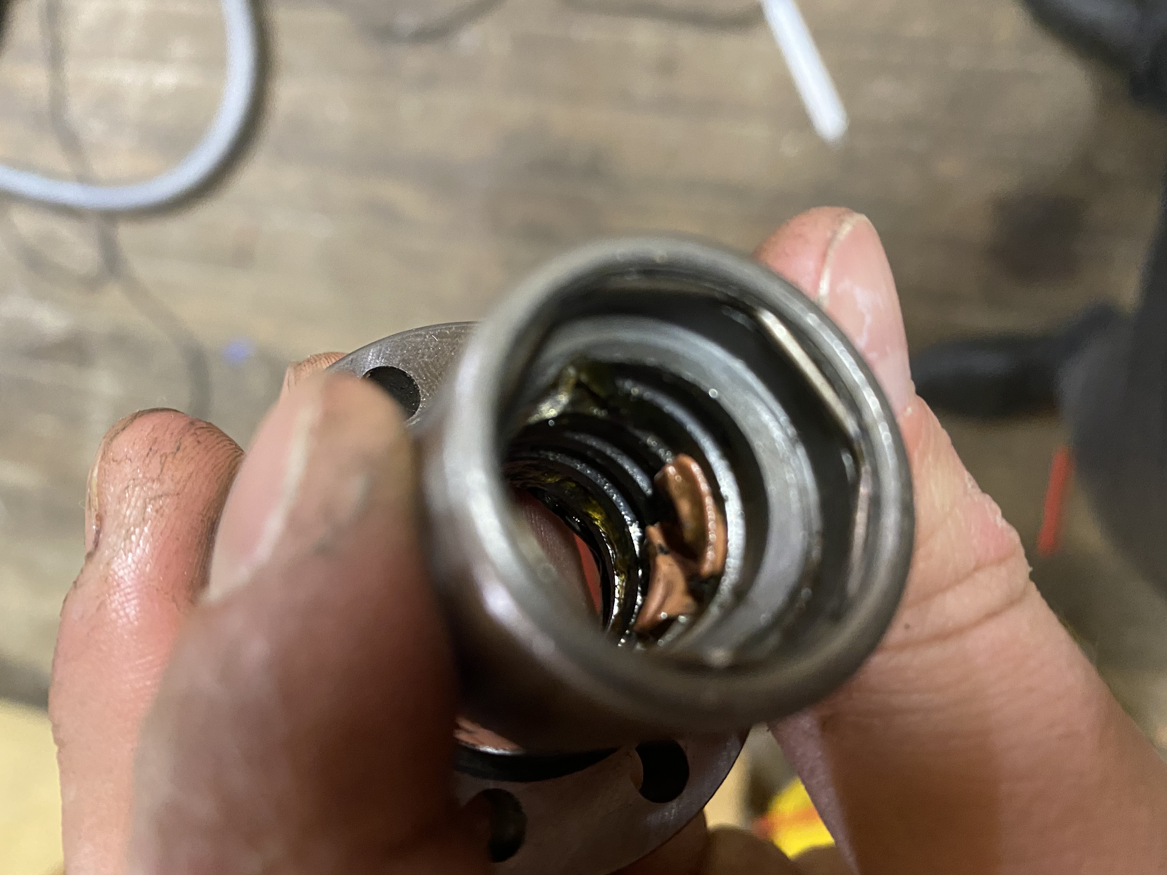

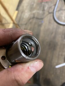

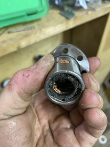

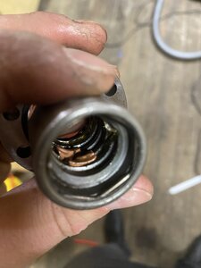

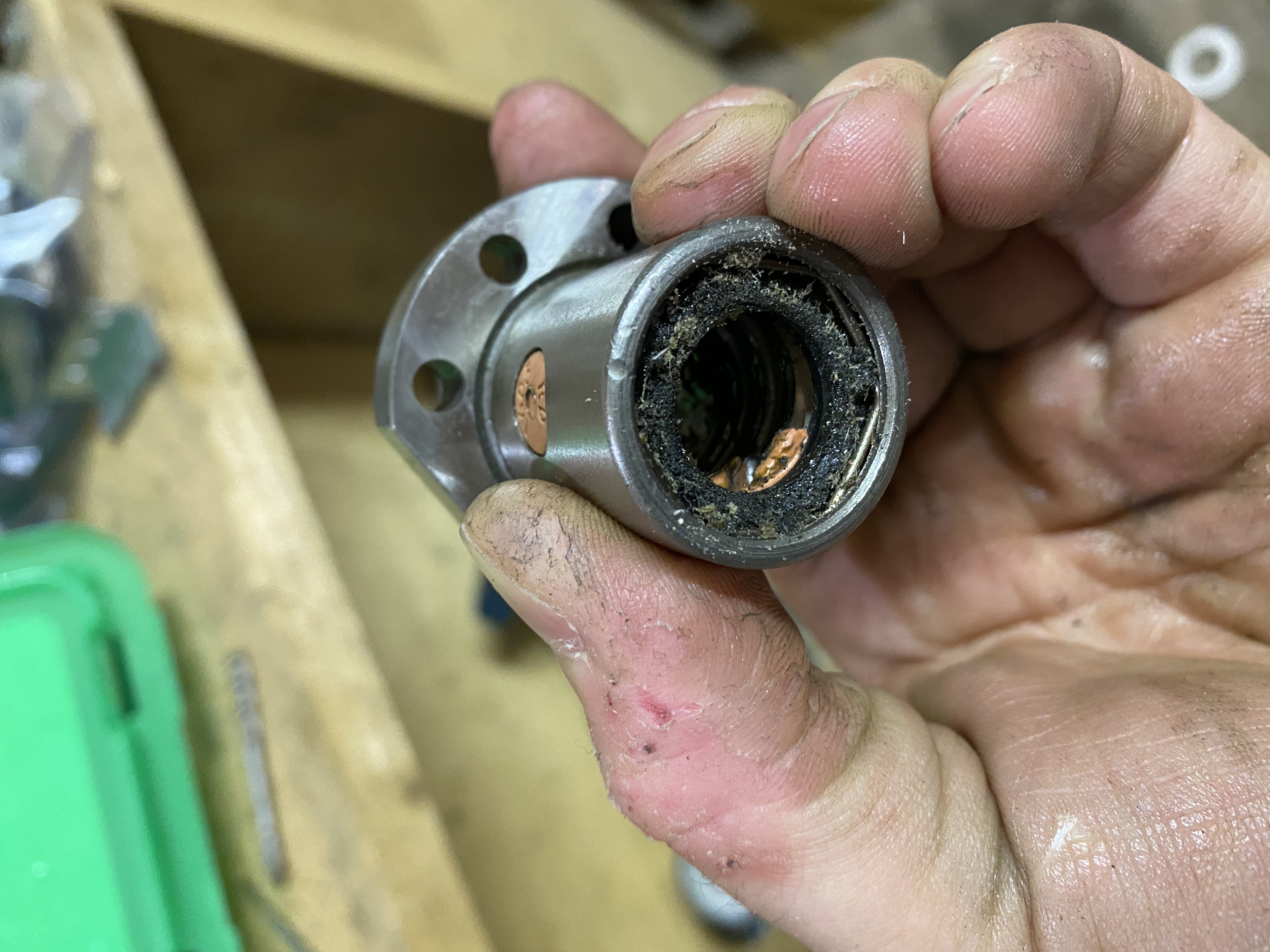

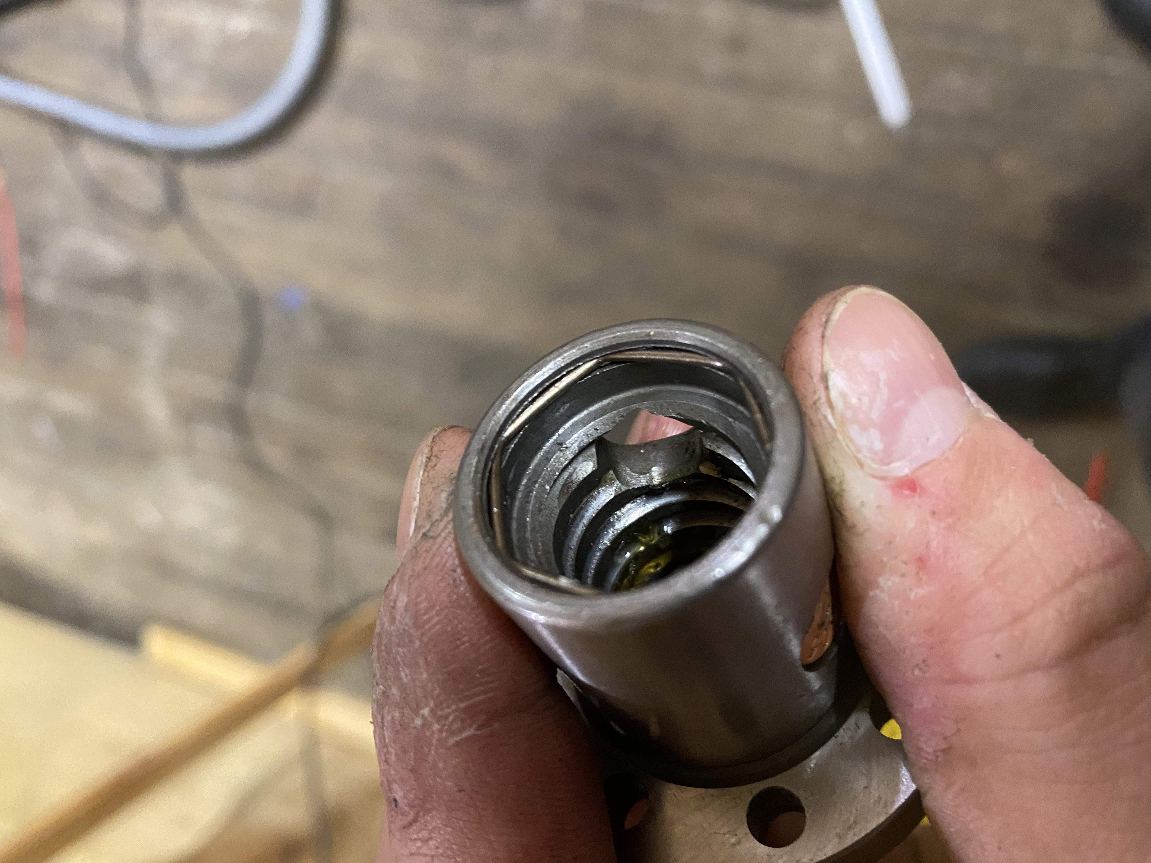

Добрался до гаража, нашёл видимо причину, гайка правая словила заусенец и глинила, потому что без неё портал спокойно передвигался. Видео заснял. Если я конечно все правильно понимаю😅🤷🏻‍♂️
https://youtu.be/Dco1mpLXZ1A
Вот сама Гайка конечно (10526 просмотров) <a class='original' href='./download/file.php?id=207370&mode=view' target=_blank>Загрузить оригинал (2.74 МБ)</a>
41FCB97D-9BE1-4891-8214-823E16802FAA.jpeg (10526 просмотров) <a class='original' href='./download/file.php?id=207371&mode=view' target=_blank>Загрузить оригинал (2.52 МБ)</a>
09756FCD-CE76-4A65-B48E-93E1E3842BB9.jpeg (10526 просмотров) <a class='original' href='./download/file.php?id=207372&mode=view' target=_blank>Загрузить оригинал (2.63 МБ)</a>

"Моя гайка не попала ... в отверстия с плитой" - проследить, как ведёт себя несовмещение отверстий в зависимости от положения портала. Согласно озвученной мною теории величина несовмещения не постоянна и равна нулю в точке настройки.
Вот не верю я в прямые рельсы. А когда все кривое, то нагрузки ненужные появляются и на каретки, и на гайки. Но вот насколько эти перекосы изнашивают подшипники или ломают гайки - хз.
А вот на портале кривовато поставленные рельсы будут проявляться не в подклинивании, а в нелинейности оси.

Учту этот фактор, буду проверять дальше, но пока заменю хотя бы гайку.
Shamaton
Сообщения: 52
Зарегистрирован: 25 фев 2023, 20:13
Настоящее имя: Шамиль Шакуров
Re: Глобальная Проблема станка, с двигателями и элепностью. Очень нужна помощь.
Сообщение Shamaton »
lkbyysq писал(а): ↑03 апр 2023, 23:00 "Моя гайка не попала ... в отверстия с плитой" - проследить, как ведёт себя несовмещение отверстий в зависимости от положения портала. Согласно озвученной мною теории величина несовмещения не постоянна и равна нулю в точке настройки.
viewtopic.php?f=147&t=34137
Вот нашёл видео, где я прокатываю, но странно почему
https://youtube.com/shorts/9GKp_eXBM7c?feature=share
