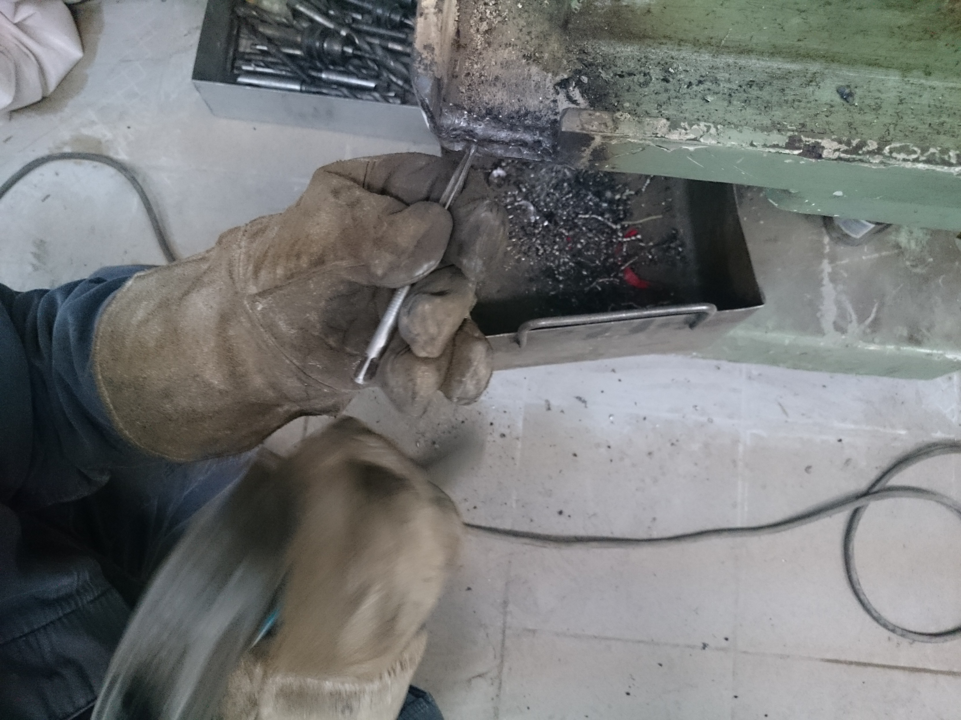

Сверлилка 2С132 мне досталась подбитая. Негодяи выпилили в поддоне кусок чугуна, чтобы стружку удобнее выметать, наверное.
А сверлить мне нужно с СОЖ. Взял за профессиональную гордость сварщика Ивана: "А слабо тебе, Ваня, чугун заварить?".
Он мне наказал купить специальных электродов.
Место почистили болгаркой, напильником, подшкурили, обезжирили.
DSC_0757.JPG (7382 просмотра) <a class='original' href='./download/file.php?id=131504&mode=view' target=_blank>Загрузить оригинал (2.76 МБ)</a>
Подогрели газовой горелкой до сотни градусов.
Наложили широкий шов, Обстучали молотком, потом часто-часто пробили керном.
DSC_0761.JPG (7382 просмотра) <a class='original' href='./download/file.php?id=131505&mode=view' target=_blank>Загрузить оригинал (2.56 МБ)</a>
и так шов за швом. Варили с перерывами, чтобы зона сварки не нагревалась сильно и не охлаждалась.
Ничего не треснуло ни по заплатке, ни рядом со швом.
DSC_0762.JPG (7382 просмотра) <a class='original' href='./download/file.php?id=131506&mode=view' target=_blank>Загрузить оригинал (2.57 МБ)</a>
Надеюсь, пригодится в ремонтах чугунных штук!

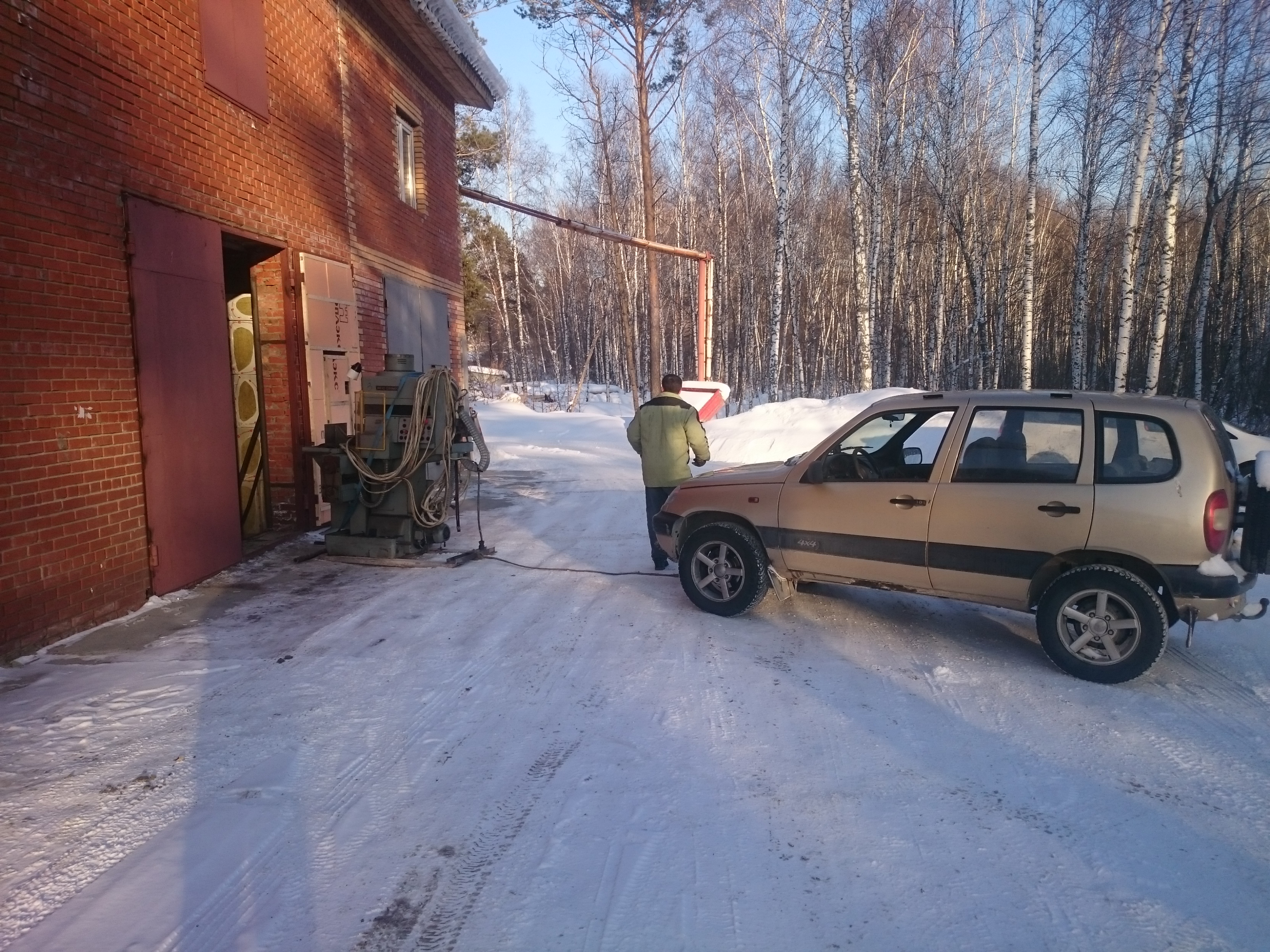

Настал черед переехать на место со склада для МС12-250. Два года ждал он этого часа и по углам скитался...
На исходной позиции. Там внутри ступенька 150 мм. Под станок подсунули швеллер, обварили и получились такие санки...
DSC_0782.JPG (7266 просмотров) <a class='original' href='./download/file.php?id=133844&mode=view' target=_blank>Загрузить оригинал (2.51 МБ)</a>

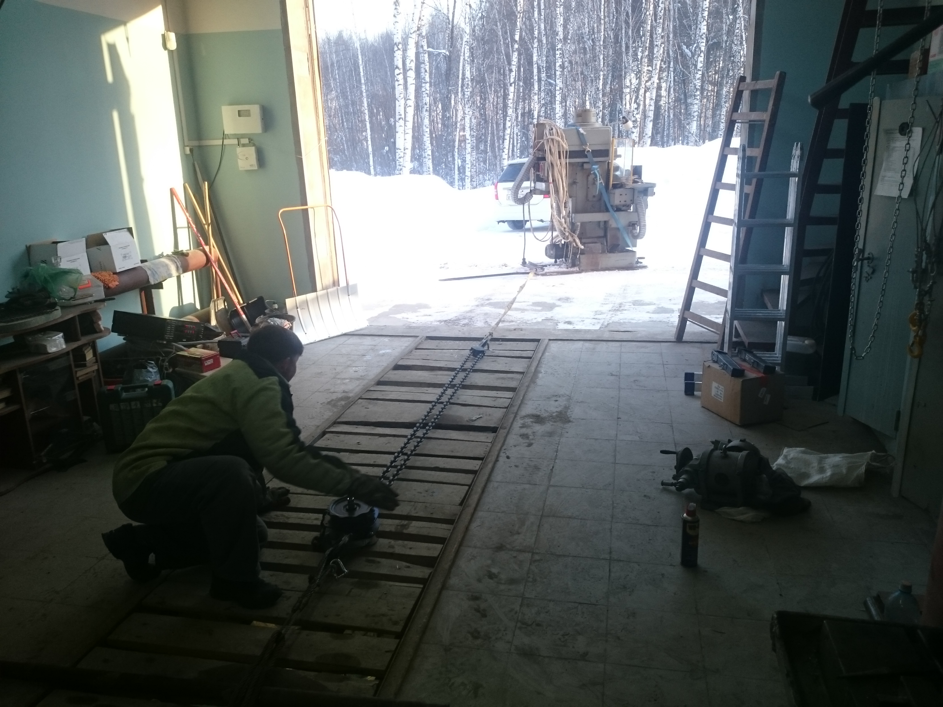

Включили в Нивке все что включается и потихоньку выдернули МС-ку на воздух.
DSC_0783.JPG (7266 просмотров) <a class='original' href='./download/file.php?id=133845&mode=view' target=_blank>Загрузить оригинал (3.56 МБ)</a>
по снегу раскатился так, что чуть в сугроб не уехал, пришлось назад тащить...
DSC_0784.JPG (7266 просмотров) <a class='original' href='./download/file.php?id=133846&mode=view' target=_blank>Загрузить оригинал (2.69 МБ)</a>
тальку набок и вперед. Меееедленнно...
DSC_0785.JPG (7266 просмотров) <a class='original' href='./download/file.php?id=133847&mode=view' target=_blank>Загрузить оригинал (2.34 МБ)</a>

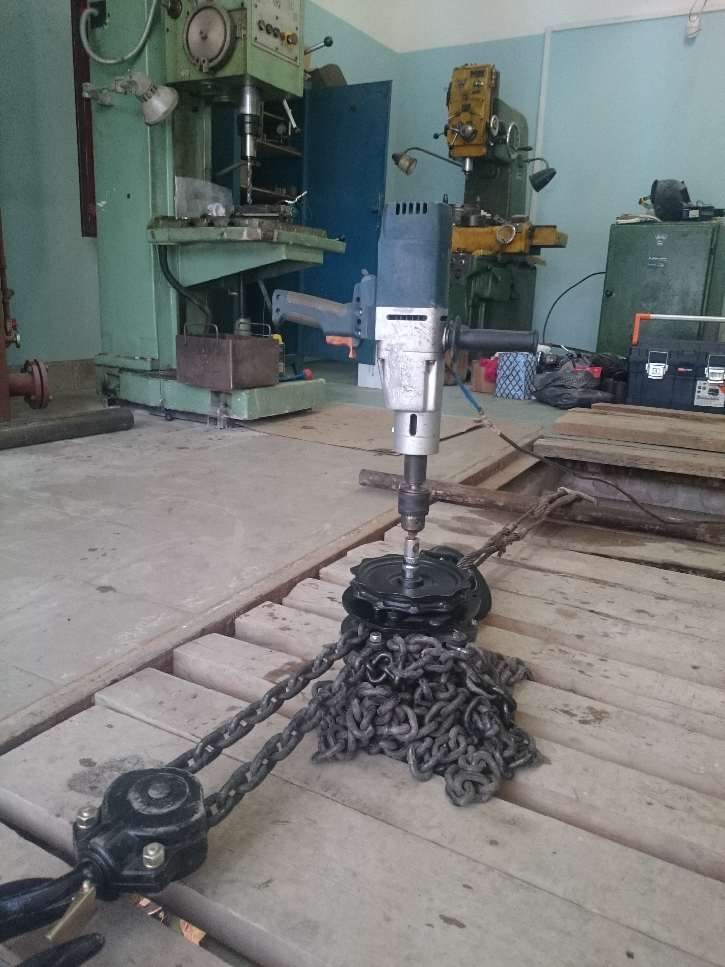

Поскольку медленно нам лень, приладили 2кВт-ную дрельку, дело пошло.
DSC_0786.JPG (7266 просмотров) <a class='original' href='./download/file.php?id=133848&mode=view' target=_blank>Загрузить оригинал (2.73 МБ)</a>
Финишная черта вот она.
DSC_0787.JPG (7266 просмотров) <a class='original' href='./download/file.php?id=133849&mode=view' target=_blank>Загрузить оригинал (2.84 МБ)</a>
Дома!
DSC_0788.JPG (7266 просмотров) <a class='original' href='./download/file.php?id=133850&mode=view' target=_blank>Загрузить оригинал (2.56 МБ)</a>
А вот сходу застроповать станок не вышло, высоты не хватает.
DSC_0789.JPG (7266 просмотров) <a class='original' href='./download/file.php?id=133851&mode=view' target=_blank>Загрузить оригинал (2.48 МБ)</a>
Будем расчленять таль и подвешивать ее без верхнего крюка прямо за балку. Другие мысли чего то не идут в голову...
Ну и поперечку еще как-то нетравматично для станка надо снять...

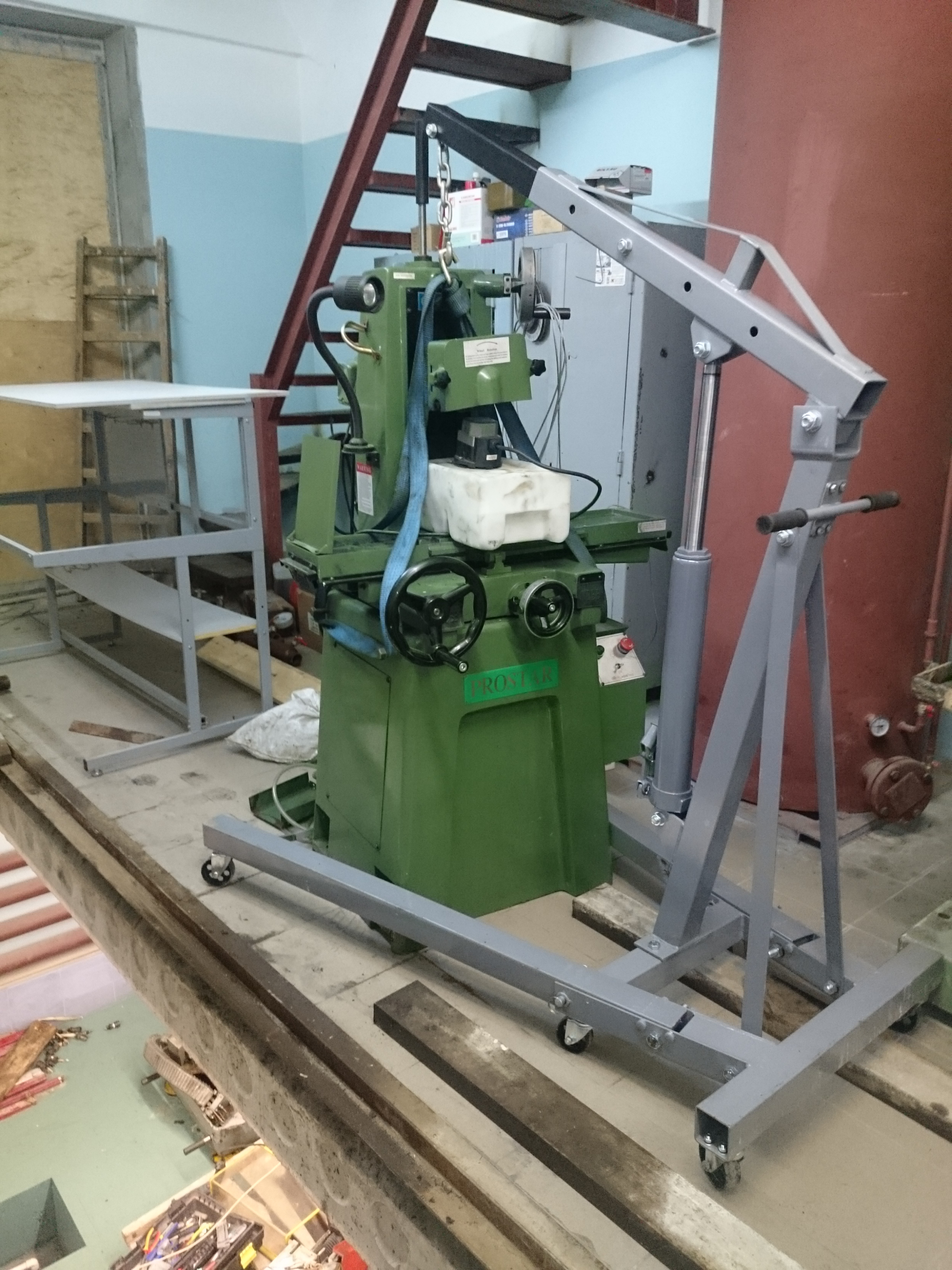

Итак, суббота пришла. Новый месяц, новые свершения и все такое...
Расконсервировал по этому поводу средства малой механизации, лебедку и кран на пневмоходу. Сварщик Иван сделал из подручного швеллера и трубы санки, нарезали поката из трубы. Краном вывесили станок перед воротами, лебедкой взяли его на оттяжку, и вот станок центром массы уже внутри. Дальше подкладывая трубы и корректируя траекторию ломиусом притащили станок на место постоянной дислокации. Осталось придумать, как его с санок снять и установить на опоры. пока в голову приходит только городить козловой кран и применять 5-тонную таль.
WhatsApp Image 2023-04-01 at 15.42.56.jpeg (3692 просмотра) <a class='original' href='./download/file.php?id=207345&mode=view' target=_blank>Загрузить оригинал (118.46 КБ)</a>
WhatsApp Image 2023-04-01 at 15.42.55.jpeg (3692 просмотра) <a class='original' href='./download/file.php?id=207346&mode=view' target=_blank>Загрузить оригинал (146.63 КБ)</a>
WhatsApp Image 2023-04-01 at 15.42.55 (1).jpeg (3692 просмотра) <a class='original' href='./download/file.php?id=207347&mode=view' target=_blank>Загрузить оригинал (116.9 КБ)</a>

elephant007 писал(а): ↑ как его с санок снять и установить на опоры
Как вариант, с помощью низкоподхватного домкрата и деревяшек.

Применив по назначению средство малой механизации, установили стол.
WhatsApp Image 2023-04-04 at 21.15.25 (1).jpeg (3611 просмотров) <a class='original' href='./download/file.php?id=207392&mode=view' target=_blank>Загрузить оригинал (177.37 КБ)</a>
Голову тоже удалось установить на место.
WhatsApp Image 2023-04-04 at 21.15.25.jpeg (3611 просмотров) <a class='original' href='./download/file.php?id=207393&mode=view' target=_blank>Загрузить оригинал (184.55 КБ)</a>
Станок начал приобретать законченный вид. При установке пульта выяснилось, что надо бы станок сместить глубже на 30 см. Уже завтра...
