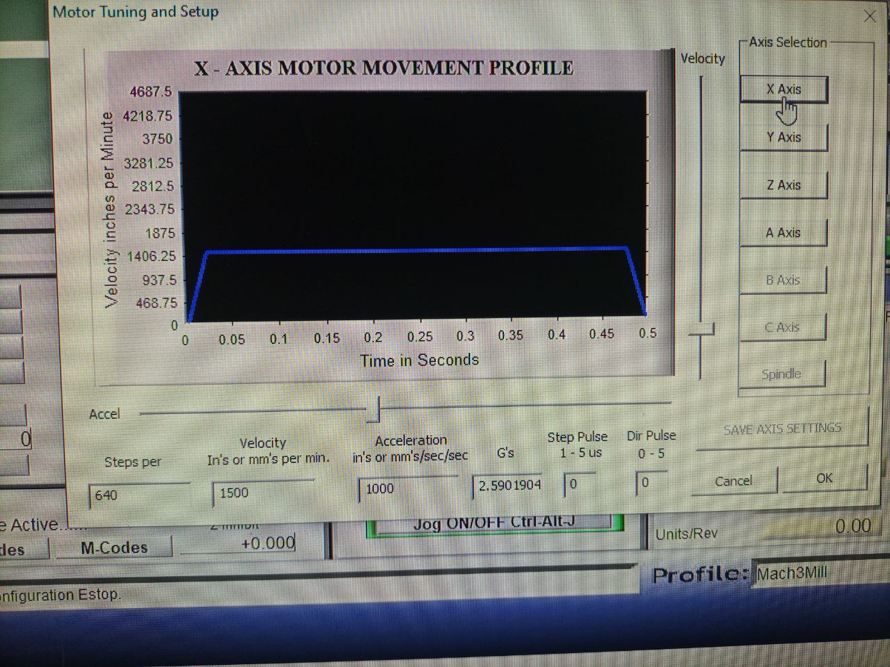

Доброго времени суток, уважаемые форумчане! Казалось бы что стоить обычному студенту 4 курса политехнического института, построить фрезерный ЧПУ станок портального типа? А практически ничего и не стоит кроме нескольких десятков тысяч рублей и желания. Данный станок изначально проектировался как дипломный проект. Конструкция станка собрана, более менее отрегулирована, а вот электрическая часть пока что в настройке. И вот с ней возникли проблемы, сколько я видео не смотрел о настройке Mach 3, у каждого автора свои настройки и у всех все работает. У меня же есть некоторые трудности. Их достаточно, но начну по порядку. Использую плату BSMCEO4U-PP, инвертор HY02D223B, шпиндель GDZ80x73-2.2kW воздушного охлаждения, драйверы TB6600, шаговые двигатели 57HS112-3004AOB,питание шаговых двигателей 36 вольт, питание концевых индуктивных датчиков 24 вольт(забыл записать названия датчиков, но при необходимости отправлю).
Вопросы следующие:
1) Как правильно выставить характеристики в разделе "Motor tuning", вопросы именно сколько выставить ускорение, так как значение "Step per" установлено правильно. Просто двигатели в определенных положениях очень подозрительно громко "шипят". Забыл зафиксировать значения тумблеров на драйверах, но ток выставлен на 3 ампера, а микрошаг вроде на 3200.

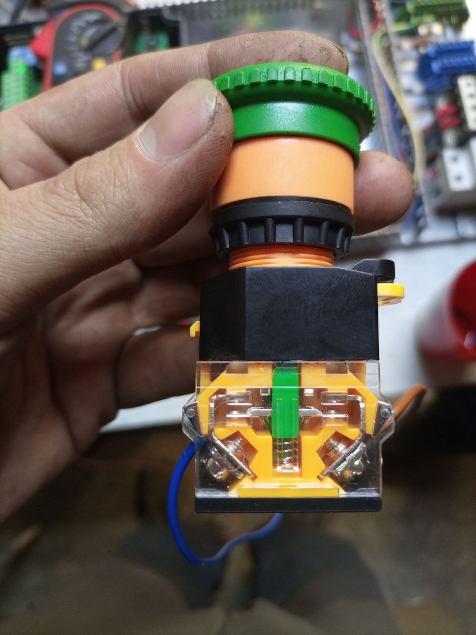

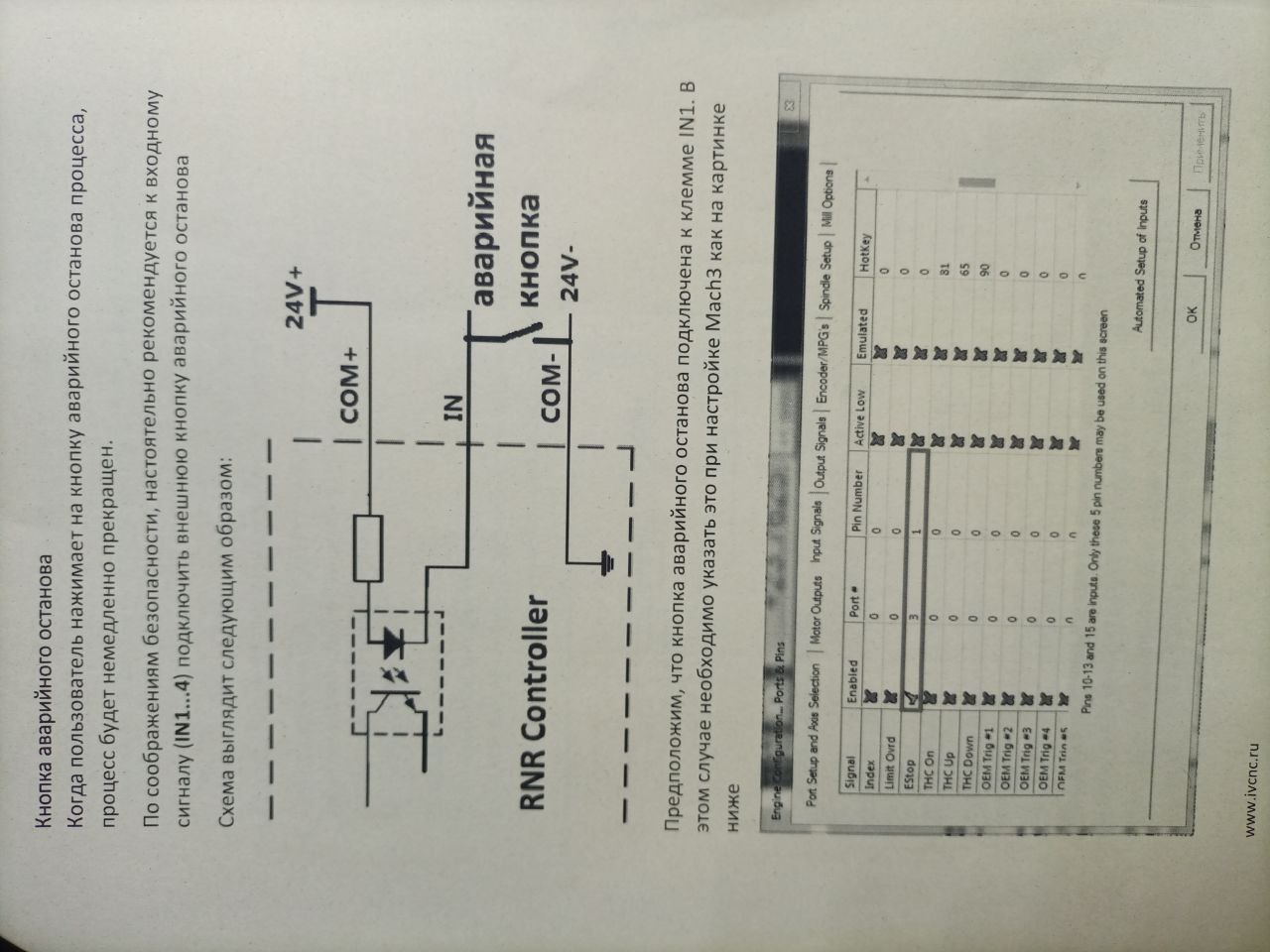

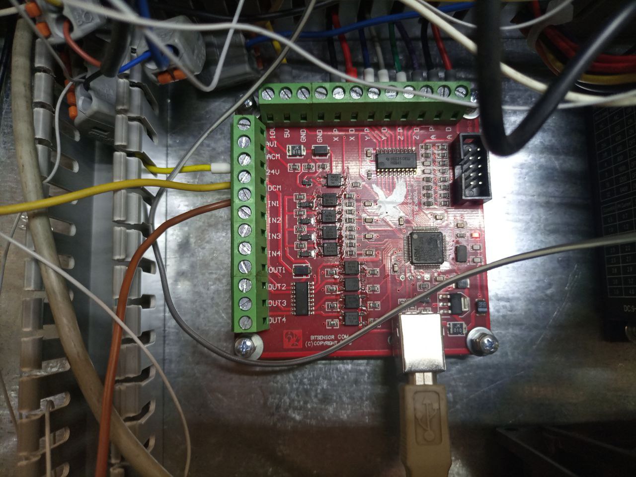

2) При подключении кнопки E-stop по указанной в руководстве схеме, ничего не работает( Не понимаю как правильно указывать значение "Pin number", в руководстве написано указать 1, а ниже в онке настройки написано что пины идут с 10. И так же менял галочку "Active low", тоже не помогло. Так же приложу схему подключения.

Мач работает с портами ЛПТ, коих, как он считает, не бывает больше четырёх.
На каждом из этих портов есть конечное число пинов.
Всякие USB и прочие платы (а-ля Ваша) просто добавляют компьютеру ЛПТ порты, мач их видит и с ними может работать.
Бывает, что плата добавляет порт 2 (3,4). А порт 1 сидит на материнке и не выброшен наружу. И иже.

Плата добавляет в периферию компьютера стандартный ЛПТ порт по одному из стандартных адресов в компьютере.
Мач получает возможность управлять пинами в том числе и на этом порту.
Вкладка, что Вы выложили, определяет мачу, на каком адресе компьютера по вашему мнению находится порт номер такой-то.

CNComrade писал(а): как мне понять на каком порту включена плата
При подключении платы к компьютеру в диспетчере устройств появляется новый ЛПТ порт со своими свойствами (адресом)

Заметил интересное замечание. При решил проверить как Mach видит плату. Вроде все нормально и даже серийный номер показывает. Но тут заметил что кнопка E-Stop подключенная к 3 пину, переключается при нажатии на нее. То есть если кнопка включена показывается галочка в соответствующем поле. Но при этом сам Mach 3 никак не реагирует на это переключение. Значит дело скорее всего а настройке но я как только не пытался =(

О ты мой спаситель! В данной статье указано что плата подключатся по 3 порту, и кнопка E-Stop, о чудо заработала!
