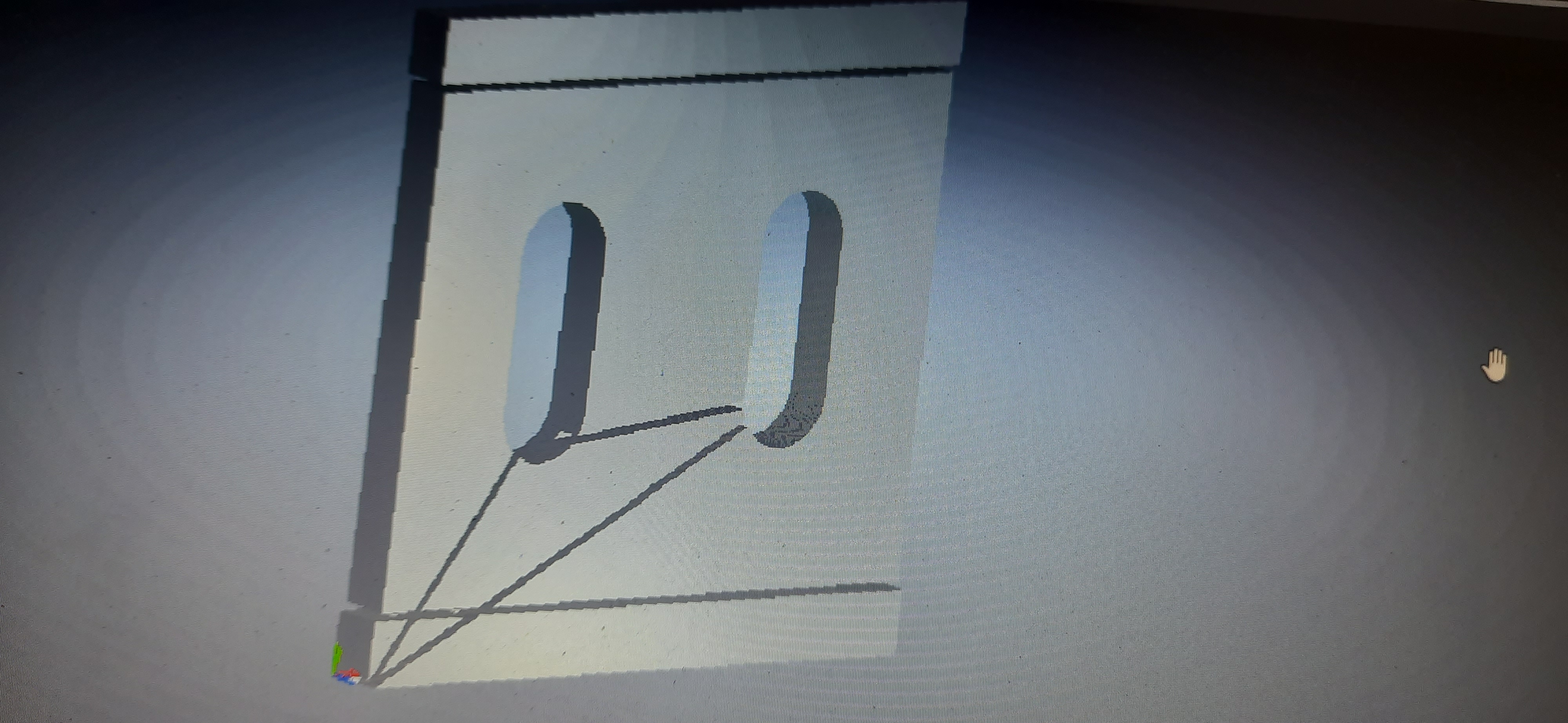

Вот не смог прикрепить скрин, забыл как)) вообщем, материал 20 мм. Выборка 10мм. Обрезка по низу, выборка по верху. Выборка получается на всю глубину с заезом материала.

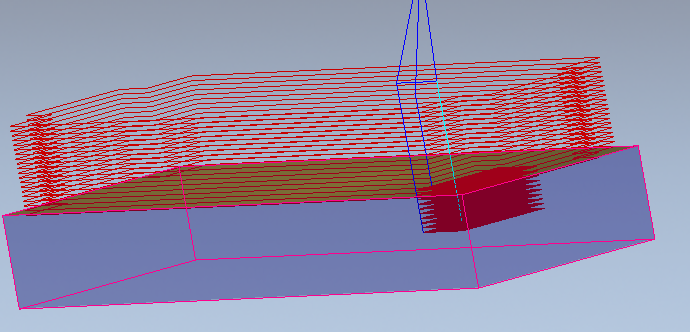

Вот так выглядит. (4455 просмотров) <a class='original' href='./download/file.php?id=207339&mode=view' target=_blank>Загрузить оригинал (2.18 МБ)</a>
Вот так выглядит.

Сообщение AlexVlg »
Да, еще, для выборки безопасная 10, для контура 30.
Но в свединиях по уп. Тоже меняется верх и низ. То есть сделал уп по контуру по низу., проверил в свединиях. Написано по низу. Дальше сделал уп выборку по верху, проверяю по контуру сверху, выборка по верху. А режет все по низу. Ппц...

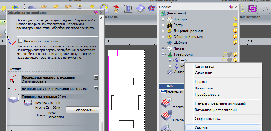

гражданинъ
Сообщения: 1034
Репутация: 170
Re: Вопросы по Artcam
Сообщение гражданинъ »
Это прикол визуализации , надо запускать УП по очереди удаляя предыдущую . Мне кааца .
Но в тот раз я что то сделал ,что выборка получилась как надо .

гражданинъ
Сообщения: 1034
Репутация: 170
Да ,переставляет ноль . Надо сохранять УП для одной траектории ,затем её удалять и делать вторую . Модель закрывать не надо . На станке можно обнулиться на 20 + мм выше стола и посмотреть по воздуху что будет . Ну или научиться читать Gкод как родной язык , я пока не :hehehe:
