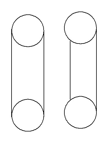

Мастер Миха
Сообщения: 118
Зарегистрирован: 11 мар 2023, 04:34
Re: Савин неверные размеры при обработке, по Y вытягивает.
Сообщение Мастер Миха »
У меня двигун не на 12 вольт, что бы по десятым миллиметров снимать.
У станка дури хватит, что б без проблем и 10 мм оргстекла за раз снять но при меньшей как раз подаче.
(вырвалась из удерживающих мостиков и фрезер понесло, фреза осталась живой, что странно)
Даже видео не нужно смотреть, на картинке 4ая планка отгрызанная с левого бока.
У меня 4х зубая по металлу новая.
Ранее уже пробовал уменьшить подачу, те же яйца но ф провыль.
Так же присмотрелся к длинным выемкам пазам.
Все смотрят в одну сторону.
слева как должно быть.
справа как получилось
Ширина паза должна быть 5мм в два раза шире фрезы.
Фреза обрабатывала паз по спирали.
фрезер 01.JPG (2730 просмотров) <a class='original' href='./download/file.php?id=207492&sid=ba5160153651f609d1e9d6482801058e&mode=view' target=_blank>Загрузить оригинал (17.29 КБ)</a>
Сообщение lkbyysq »
Мастер Миха писал(а): Изображение
Фреза обходит контур против часовой стрелки.
Фреза вращается по часовой стрелке.
Фреза опускается в нижнем круге в материал.
Фреза пошла по контуру вверх, вращается по часовой, ее отжимает влево по ходу движения.
Фреза дошла до верха, развернулась и пошла по контуру вниз. Вращается по часовой, ее отжимает влево по ходу движения прямо в сторону только что сделанного паза.
"Умный в гору не пойдет, умный гору обойдет!" - сказал гибкий Станок, изящно не без удовольствия изогнулся, и частично запустил Фрезу в уже сделанный паз.
