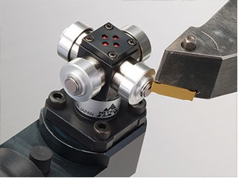

Сенсор замера токарного инструмента примерно должен выглядеть так.
sensor.jpg (10710 просмотров) <a class='original' href='./download/file.php?id=207313&mode=view' target=_blank>Загрузить оригинал (28.54 КБ)</a>
Не обязательно в четыре стороны, наверное хватит и 2.
А про лазерный замер - Вы же не хотели стружку пускать. А бесконтактно - лазер самое подходящее.

Так смотрите на фото мы видим пластину какого, то диаметра. Допустим 2-3 мм.. и резец который к ней подводится с определенной все же точностью.на глаз с картинки совсем не в центре этого круглешка. А ведь мог плоскостью на 0.5 мм допустим дальше прикоснуться по оси Z.... Или тогда второй плоскостью надо уже к другой пластине касаться чтоб по другой оси тоже от носика этого проходного резца... Все равно мне непонятна точности...стружку этим носиком можно дёрнуть в несколько сотых..а вот так вот )

Я наверное понял спасибо. Подводить по двум осям каждый резец...один сенсор для одной оси , второй для другой.

Не хватит
Re: Нахождение 0 заготовки резцами на токарном чпу
Boris794 писал(а): ↑ Давайте с датчика. У датчика шарик на конце допустим .
Шариком инструмент не измеряют. На датчик измерения инструмента устанавливается износостойкая платформа, которую нужно точно выкатать индикатором.
Boris794 писал(а): ↑ то как быть с остриём резца ?
Острие, а точнее радиус кромки написан на упаковке пластинок. Далее САМ программа в помощь.
Задача измерения инструмента привязать все инструменты в револьверке к нулевой точке. Потом протачивается заготовка первым инструментом, вбивается диаметр в Lcnc и готово.

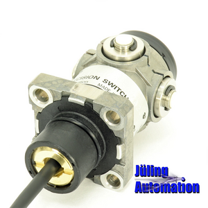

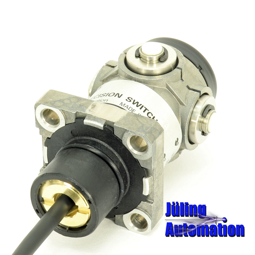

А зачем? По Z рулеткой например до кулачков +1 мм, по Х занулить, проточить, померять, забить. Важнее всего однозначность датчика в рабочем положении.
Besprizornik писал(а): ↑ Там скорее всего 3 шарика плюс один замыкающий на толкателе на каждое направление или вообще шаебка.
Ну Omron D5F вообще оптический :)
steals_y2k
Сообщения: 900
Репутация: 61
Настоящее имя: Makc
Откуда: Ярославль
Сообщение steals_y2k »
N1X писал(а): ↑ Omron D5F вообще оптический
на картинках у него 3 механических концевика вроде
