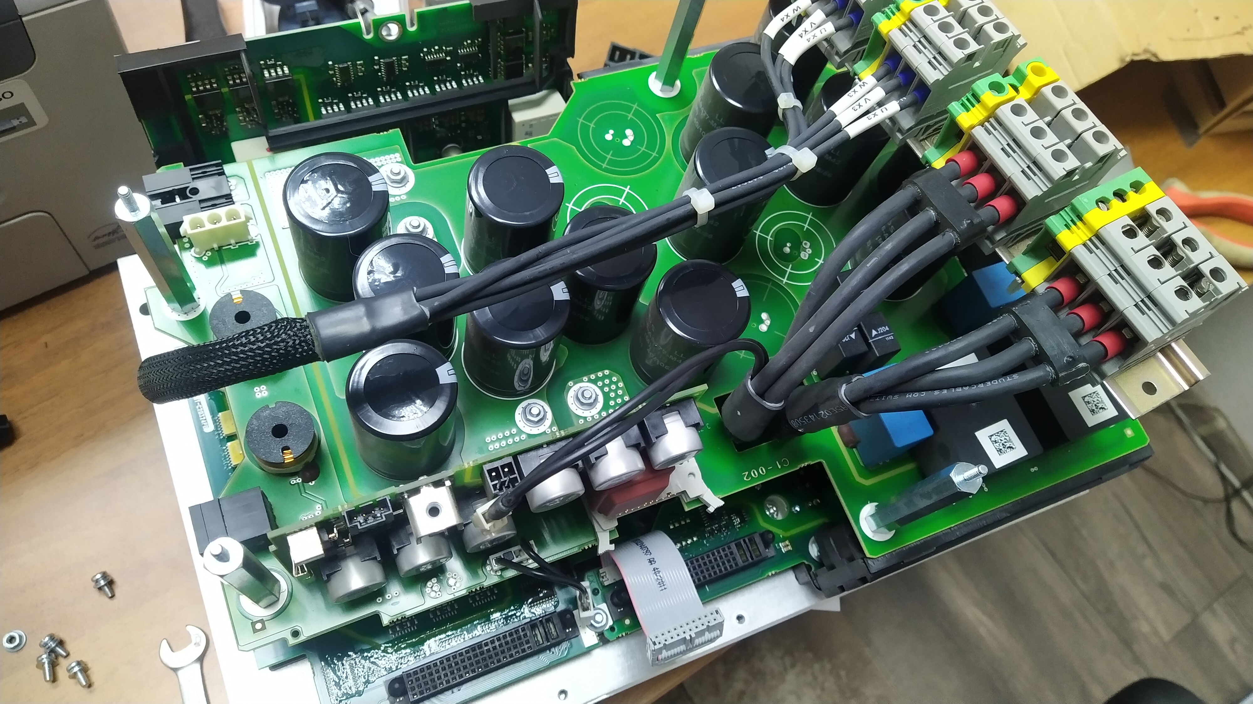

VaBo писал(а): ↑29 мар 2023, 10:02 М.б. банально подсохли конденсаторы на промежуточном контуре, хотя для Сименса нехарактерно...
Станочек не первой свежести, но при вскрытии проблем я не нашел
IMG_20230324_122409_1.jpg (7736 просмотров) <a class='original' href='./download/file.php?id=207286&mode=view' target=_blank>Загрузить оригинал (2.35 МБ)</a>
Платы чисты и следов никаких не имеют

Сначала я грешил на реле, они шунтированы резисторами 36 Ом, тоесть логично, реле не срабатывают, промежуточный контур сидит на диете, отсюда и дикое падение при запуске. Но реле выпаял, они в хорошем состоянии переходное сопротивление - сотые доли ом

А по-моему есть вздувшиеся конденсаторы. ESR-метр вам в помощь. Вот только запараллеленные очень трудно фиксить.

VaBo писал(а): ↑29 мар 2023, 17:12 А по-моему есть вздувшиеся конденсаторы. ESR-метр вам в помощь. Вот только запараллеленные очень трудно фиксить.
Ну если так, то фиксить вообще никак, только полная замена. У сименсов крайне мерзкий припой, судя по всему - безсвинцовый, и огромные полигоны. Я пару релюшек битый день выпаивал, а тут все кондеры...
Но блин, крайне маловероятно. Как вариант, если это кондеры, можно прыгнуть осликом на промежуточный контур и если я там увижу волны Дуная, то, судя по всему, правда ваша
