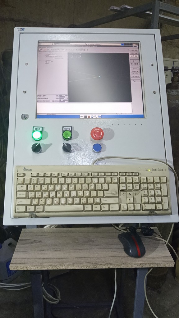

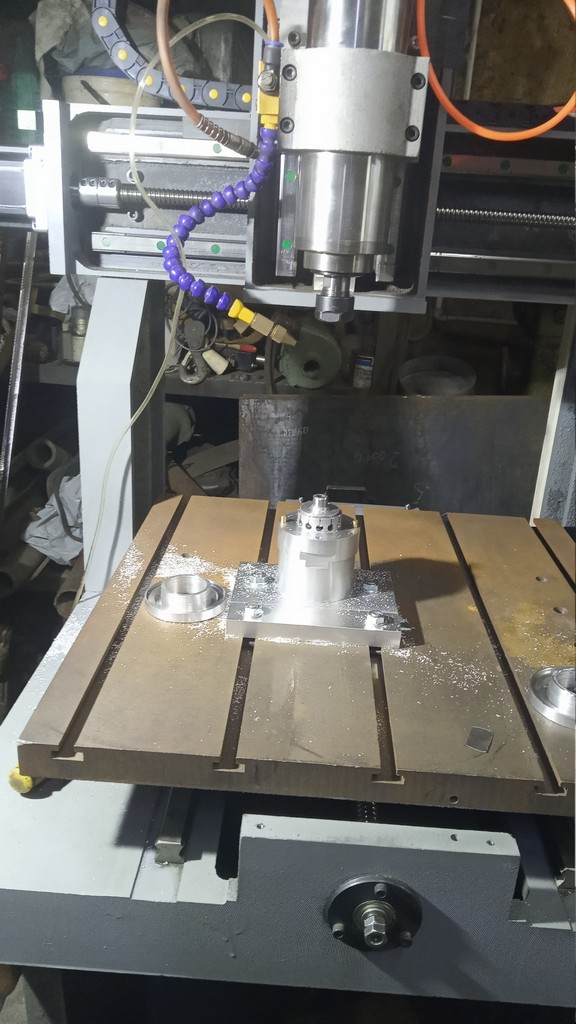

Всем привет!
собрал тут станочек чугуниевый из китайской комплектухи
вот такой:
Image00001.jpg (3359 просмотров) <a class='original' href='./download/file.php?id=207182&mode=view' target=_blank>Загрузить оригинал (161.3 КБ)</a>
Image00003.jpg (3359 просмотров) <a class='original' href='./download/file.php?id=207183&mode=view' target=_blank>Загрузить оригинал (155.82 КБ)</a>
и все бы хорошо, но резонансы ШД - это трындец какой-то! :shock:
пробовал миростепом поиграться но больше чем 1/16 комп не тянет... и эффекта особо не заметно...
на прямых резах проблем нет, выбрал скорость и усе!
а вот на радиусах беда. фреза тонкая и на профиле след остается. Как бы в допуске, но не кошерно.

odekolon писал(а): Изображение
Вижу жесткую муфту. Если это действительно жесткая муфта, стоит заменить ее на эластичную (с пластиковой вставкой-звездочкой).
Жесткая муфта хорошо передает от двигателя возбуждающие станок колебания. На точность этого станка не повлияет.
Жесткая муфта хорошо передает от двигателя возбуждающие станок колебания. На точность не повлияет.
да, это правильно, есть смысл, я про это знал, но муфт под рукой нет. закажу при случае.
люфтов практически нет. движения туда-сюда отрабатывались в ноль по индикатору
насчет резонанса станка - ну вполне может быть, но у обеих осей резонанс в одном месте. и имхо, основным резонирующим элементом является ротор двигателя нема34 да и по большому счету, какая разница что резонирует.
