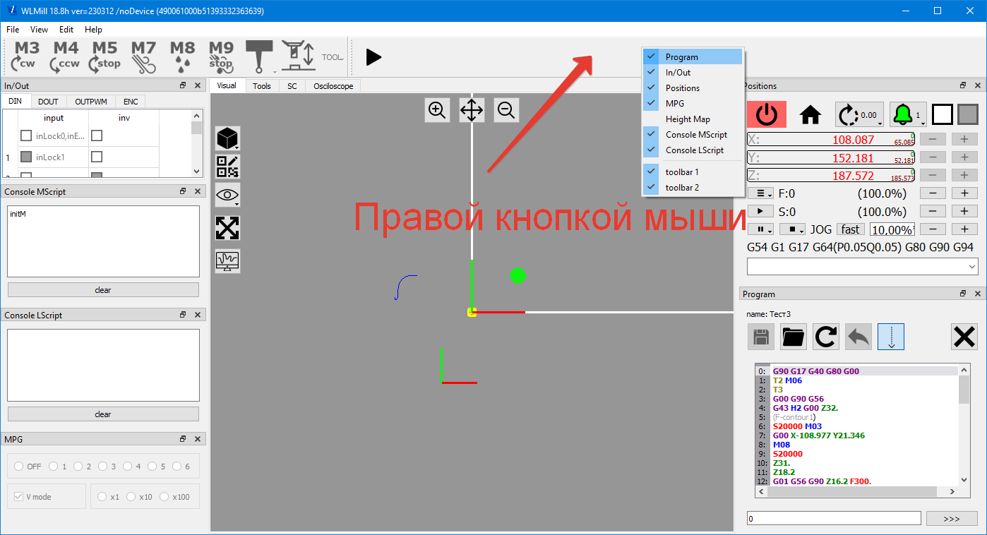

А вот подскажите , если я закрыл любое окошко внутри программы(нажал на крестик) оно пропало с экрана . А как его вернуть то .? В меню вид напрочь отсутствует что то для этого .

если меню подключения панелей не помогает - удалите файл state в папке вилмилконфиг.

Спасибо. Но как то это не правильно чтоли ;)

неправильно. а что делать? еще не пытайтесь редактировать какие либо файлы в этой папке пока прога запущена - она их обновит на выходе
но со state можно выкрутится по идее запуская командный файл который будет апдейтить этот state заведомо годным вариантом, а потом запускать прогу

AlexVrrr писал(а): ↑08 мар 2023, 19:48 А вот подскажите , если я закрыл любое окошко внутри программы(нажал на крестик) оно пропало с экрана . А как его вернуть то .? В меню вид напрочь отсутствует что то для этого .
Всё просто...
2023-03-13_08-48-15.png (2857 просмотров) <a class='original' href='./download/file.php?id=207021&mode=view' target=_blank>Загрузить оригинал (64.69 КБ)</a>
ps Добавим пункты в меню...)

Вот спасибо ! Не явно но есть , что очень хорошо .

AlexVrrr писал(а): ↑ Вот спасибо ! Не явно но есть , что очень хорошо .
В бете было добавлено в меню вкл/выкл панелей/окон...
