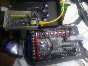

Прошитые банана пи про и octopus (4449 просмотров) <a class='original' href='./download/file.php?id=210891&mode=view' target=_blank>Загрузить оригинал (2.05 МБ)</a>

Не пойму в чем проблема в коде
если ввожу STEPPER_BUZZ STEPPER=stepper_x то все двигается отлично и также на оси Y ? а если Home на x и y то стоит и гудит на месте а при нажатии на концевик этой оси едет не понять куда ?
balomut
Сообщения: 868
Репутация: 267
Откуда: Поланзбург
Re: 3D принтер FFF 360х360х360 "Альтернатива "
Сообщение balomut »
убавил скорости все поехало но на 1 мм 16 проезжает
balomut
Сообщения: 868
Репутация: 267
Откуда: Поланзбург
Сообщение balomut »
Поменял 2209 на 4988 и все заработало как надо и тихо,почти что как 2209 драйвера .
Из 8 драйверов 2209 выжило только 4 - нежные они на статику жуть .
Argentum47
Сообщения: 785
Репутация: 110
Откуда: Саратов
Сообщение Argentum47 »
Драйвера Trinamic управляются по UART и SPI, и настраиваются совсем иначе, нежели 4988, что управляет принтером то? За три года ни один не сжёг, двигал моторы без питания, так что выработанной ЭДС на включение экрана и обдува хватало.
Argentum47
Сообщения: 785
Репутация: 110
Откуда: Саратов
[tmc2208 stepper_x]
uart_pin: PC10
run_current: 0.580
stealthchop_threshold: 999999
В клиппере, если у вас не указаны вот эти параметры в дополнение к stepper, то драйвера TMC не будут правильно работать вообще. Ни дробление не будет задаваться им, ни ток, ни тихий режим, ничего. По умолчанию оно всё закомментировано или отсутствует.
balomut
Сообщения: 868
Репутация: 267
Откуда: Поланзбург
Сообщение balomut »
Да вы не правильно меня поняли , я всё настроил в прошивке и в для 2209 и для 4988 . Моторы дергались из-за перевёрнутых пинов в кабелях китайских . А драйвера 2209 сгорают просто от статики когда их вытаскиваю и вставляю обратно.
Argentum47
Сообщения: 785
Репутация: 110
Откуда: Саратов
balomut писал(а): ↑ А драйвера 2209 сгорают просто от статики когда их вытаскиваю и вставляю обратно.
даже не думал никогда об этом, один раз всего 2208 на 2209 менял, когда докинул ещё один мотор по Z, ни разу ни один не подвёл, хотя запасные есть.
Сообщение balomut »
Драйвер 4988 при установке в octopus по умолчанию встаёт на 16 шагов и в настройке конфига надо ставить 1 шаг и тогда все работает нормально . А строки про управление драйвером по UARt закоментить.

ex71
Сообщения: 743
Репутация: 109
Сообщение ex71 »
зэтку лучше хомить в центре стола. Это можно задать через макрос.
Argentum47
Сообщения: 785
Репутация: 110
Откуда: Саратов
Я бы сказал что "...и тихо,почти что как 2209 драйвера" совершенно не соответствует действительности. TMC в режиме stealth chop не слышно на расстоянии метра вообще.
ex71 писал(а): ↑ зэтку лучше хомить в центре стола. Это можно задать через макрос.
Зачем, что бы если что точно стол соплом ударить?
