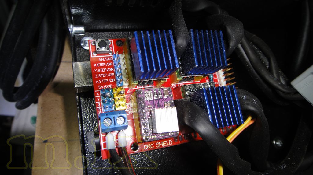

В общем стал обладателем нового нерабочего станка от савиных с макитой (купил у них без проверки и только через полгода смог дома подключить и проверить и попробовать работать).
Всё там на 340 ардуине 600х600 и на резинках из под трусов.
Были убиты мозги, починил.
Драйверу приклеил радиатор по больше в место 5х5х2мм куска люминя DVR8825 по Z, три других имею бОльшие радиаторы.
Прошивал laser GRBL 1.1 , последней.

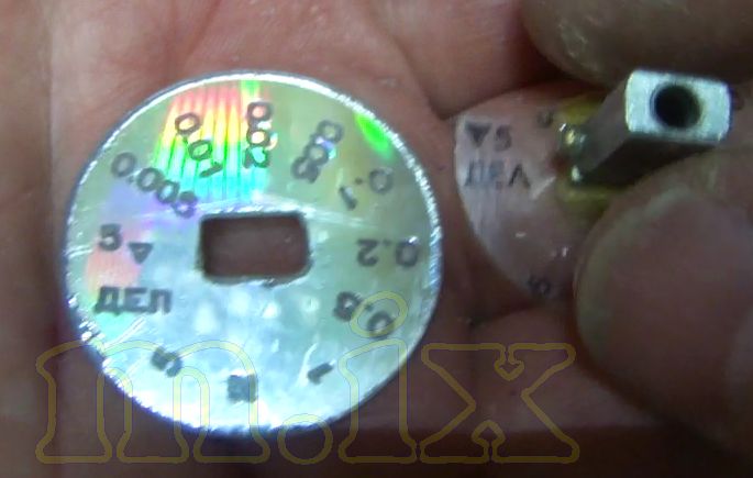

После нужно было на мотор сделать шкив, вот тут то и обратил как следует внимание.
Размер был меньший и болтался он по одной стороне.
Что не то и не так?

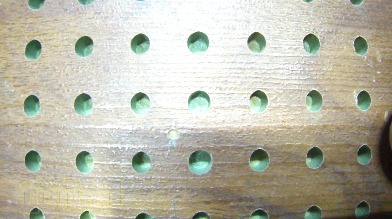

Фреза у меня D2,5мм хвост 6мм и снимал не более 1мм в глубину.
1 допустим выставляю я окружность 10мм
скажем получается круг 9мм, в штангельциркуле крутя заготовку весьма ощутимый ход.
Это не только к окружностям относится.
2 хочу получить ровный круг.
Получаю вытянутое по Y оси.
3 при вырезании окружности заметен в верху маленький бзик (во всех заготовках и что делал ранее) по Y сверху, как будто в том месте фреза бОльшего диаметра (очень не приятно и заметно когда вырезал маленькие кнопочки).
4 с глубиной то же что то не то, пока не присматривался, просто погонял каждый раз фрезу.

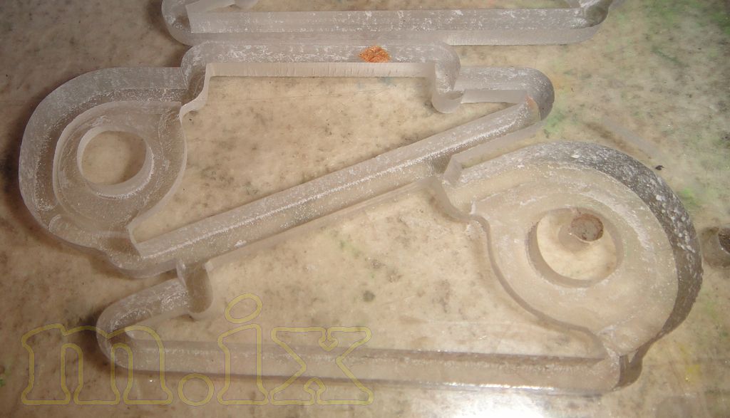

Нечто получил когда стал вырезать под цанговые патроны магазинчик в ламинате , кучу отверстий по 5мм в диаметре и 5мм глубиной штук 20-30.
Там даже запятые получились вместо окружностей и фреза сгорела.
Хотя в начале пару окружностей было.
Сейчас нарисовал на жертвенном столе линейки на 50см по горизонтали и вертикали, вроде всё совпало, все размеры.
Круги всёравно такие же яйцеоОбразные.

На своём бурбуляторе делал прямоугольную выемку, что бы подшипник соответсветстующего размера ходил впритирку, та тоже не в размере, те меньше, глубина 10мм, проходил как ранее писал по миллиметру за раз.
Я так понял, что первый рез (съём материала) будет меньше, но при следующей тоже должен был быть расширенным.

Кругаль с кучей отверстий, это под подшипник для бурбулятора.
Отверстия все были меньшего диаметра, хоть на вид и ровного.
