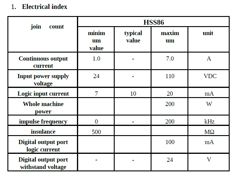

Подскажите, возможно ли подключить 2 шаговика по 6 (или 6,5) ампер к одному блоку питания 10 (ну наверно реальных долговременных 8) ампер, при условии, что работать они будут только попеременно? Неиспользуемый никаких смещающих усилий не испытывает.
И вопрос номер два - драйвер рассчитан на напряжение до 110в, имеющийся блок питания 60в - что можно и можно ли выгадать заменой на более высоковольтный? Или только лишний нагрев? Максимальные обороты моторов не больше 400, а может и все 200

Фрост писал(а): И вопрос номер два - драйвер рассчитан на напряжение до 110в, имеющийся блок питания 60в
Ооо, наверное что-то тут не так)

rry писал(а): Ооо, наверное что-то тут не так)
не понял
86.PNG (1785 просмотров) <a class='original' href='./download/file.php?id=206899&mode=view' target=_blank>Загрузить оригинал (40.85 КБ)</a>

Фрост писал(а): Подскажите, возможно ли подключить 2 шаговика по 6 (или 6,5) ампер к одному блоку питания 10 (ну наверно реальных долговременных 8) ампер, при условии, что работать они будут только попеременно? Неиспользуемый никаких смещающих усилий не испытывает.
Можно.
Драйвер ШД обеспечивает в каждой обмотке ШД в состоянии покоя ток Iобм.
Кадждая обмотка потребляет максимальную мощность Pобм=Iобм2Rобм. Таких обмоток две.
Получаем, что ШД забирает от блока питания ток Iшдбп=2Pобм/(Uбп-2Uтр), где Uбп - напряжение БП, а Uтр- падение напряжения на открытом транзисторе в драйвере.
Пренебрегаем, упрощаем: Iшдбп=2Iобм2Rобм/Uбп
Подставляем по максимуму (Rобм=1, Uбп=60): Iшдбп=2*6,52*1/60=1,4А
Кто в силах - поправьте.

Сообщение vtgmfg »
можно и больше движков прицепить.
ток обозначенный на ШД - это не средний ток потребления, там ЩИМ. легко убедится посчитав типа мощность - 6Ах110В=660Вт что абсурд. Наверное в 10 раз больше чем в реальности.. кроме того некоторые драйверы умеют снижать ток при остановке (свич).

Фрост писал(а): И вопрос номер два - драйвер рассчитан на напряжение до 110в, имеющийся блок питания 60в - что можно и можно ли выгадать заменой на более высоковольтный?
Увеличение предела максимальных оборотов до срыва (потери) шагов, а это зона свыше 800об/мин.

lkbyysq писал(а): Увеличение предела максимальных оборотов до срыва (потери) шагов, а это зона свыше 800об/мин.
Там вроде есть эмпирическая оценка напряжения БП-шника, после которого увеличивать его бесполезно: 32 * корень из индуктивности обмотки. Для 60 вольт это будет 3.5мГн

kfmut писал(а): 04 мар 2023, 11:46 Там вроде есть эмпирическая оценка напряжения БП-шника, после которого увеличивать его бесполезно: 32 * корень из индуктивности обмотки. Для 60 вольт это будет 3.5мГн
Я про эмпирическую оценку слышал. К сожалению, на чем на основана толком не знаю.
А вот до 800 об/мин неравномерность степовых импульсов большинства ЧПУ (без степмастеров) не приводят к потере шагов (связанной с собственным резонансом ШД).
Увеличение питающего напряжения ускоряет достижение обмоткой необходимого тока, чтобы справиться с резонансом. Надеюсь...
Однако даже если я в этом прав, прибавка максимальной скорости составит проценты, но не разы.
А в контексте вопроса это вовсе не актуально.

Не бесполезно, а опасно увеличивать напряжение, тк связано с риском пробоя изоляции обмоток.
