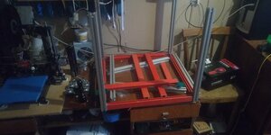

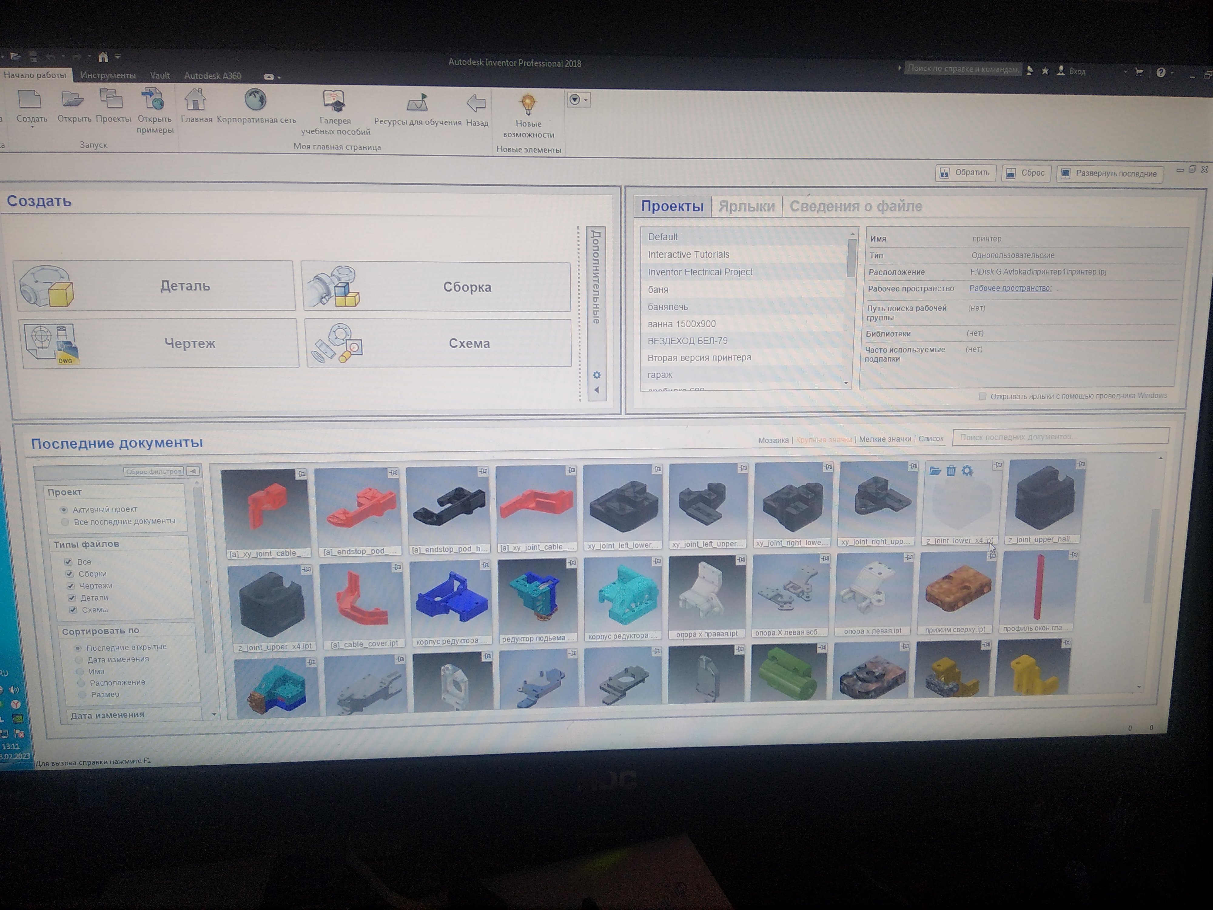

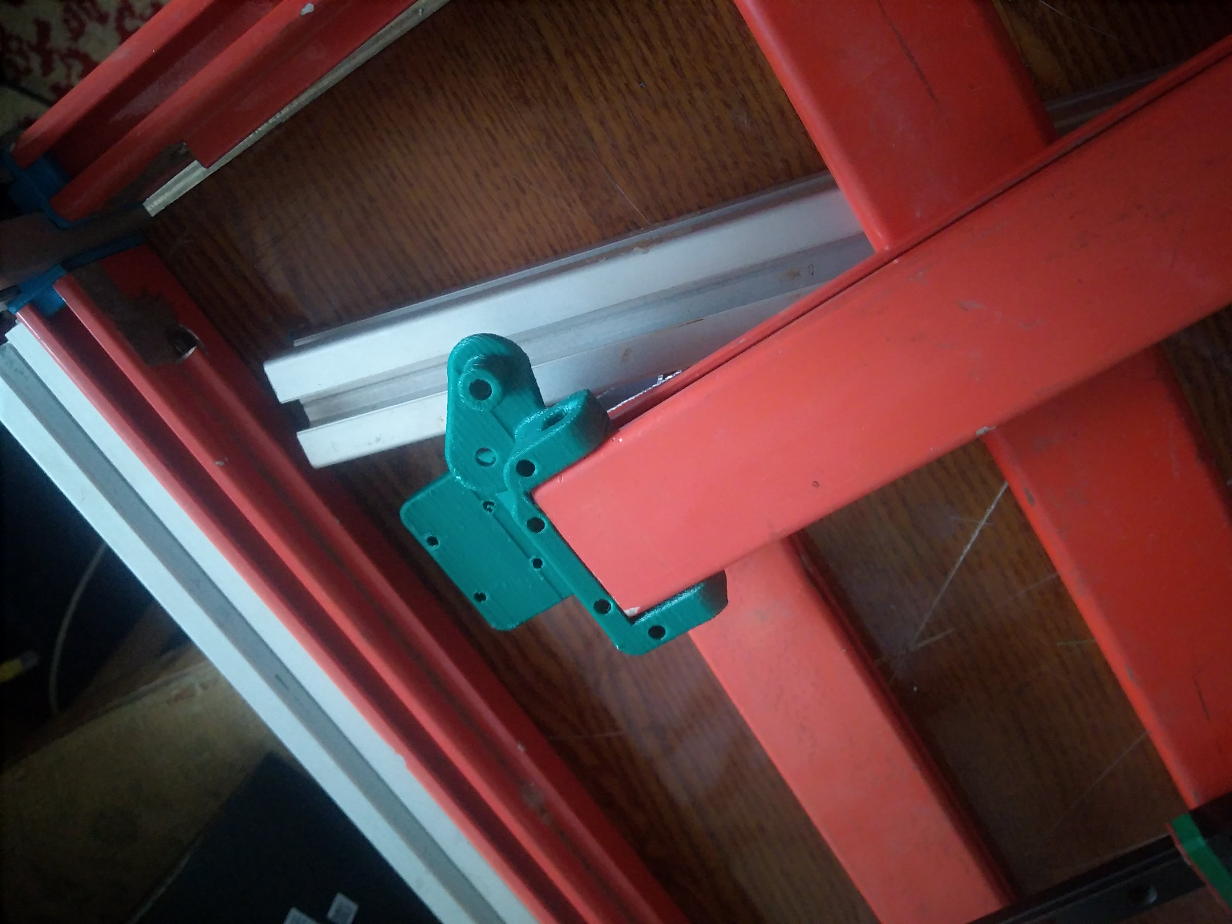

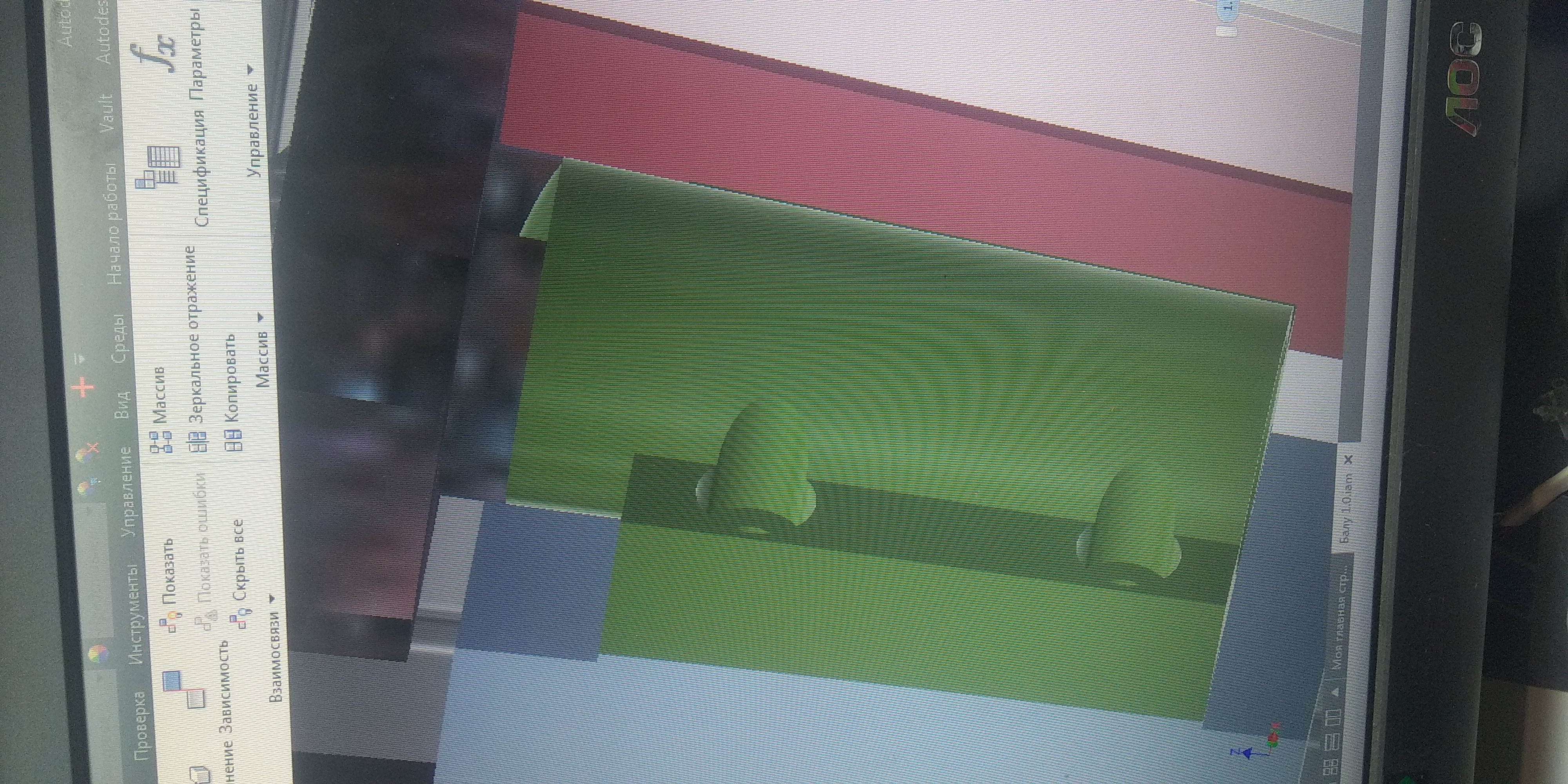

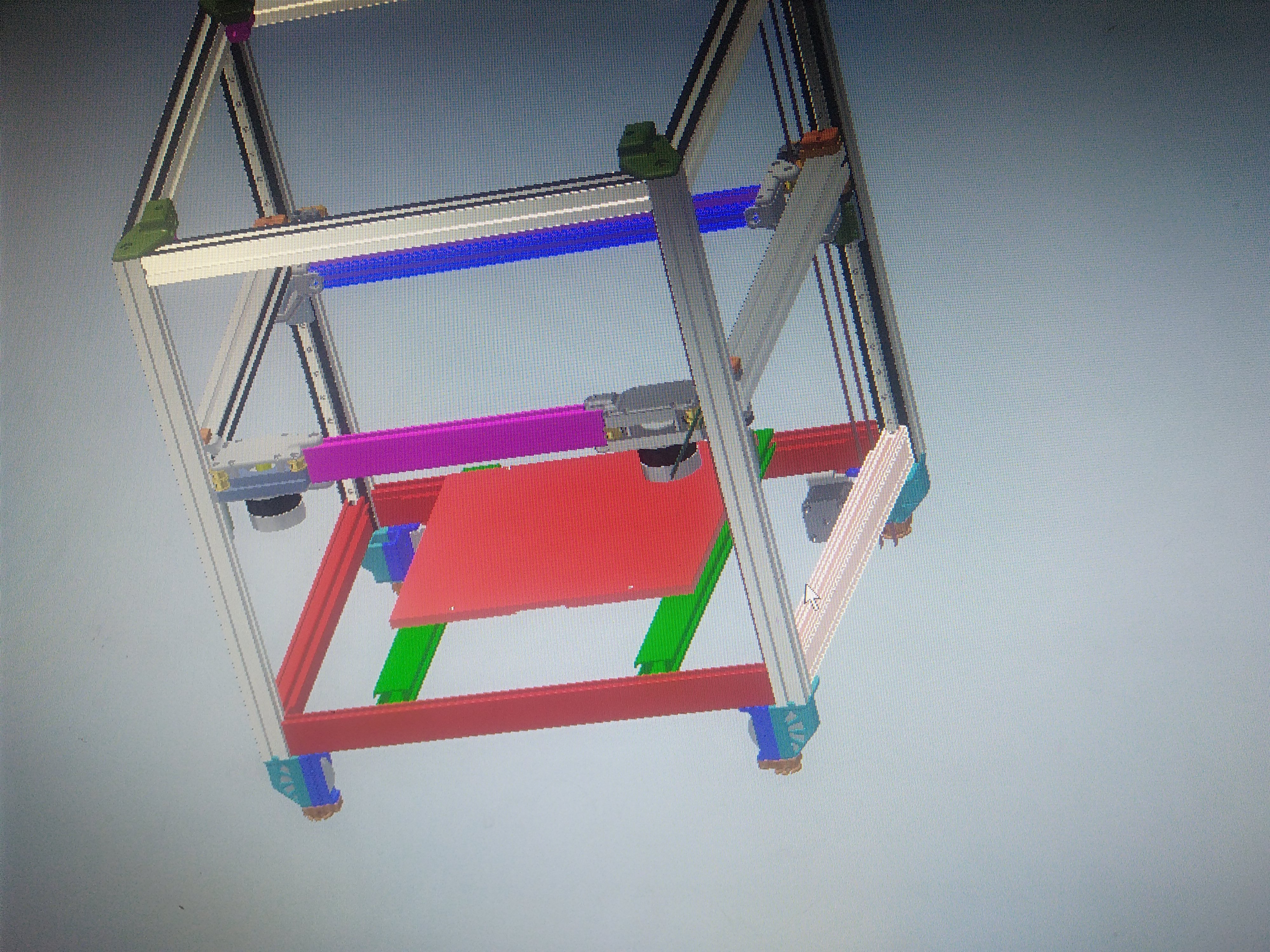

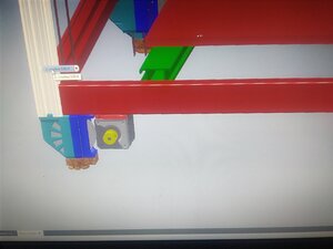

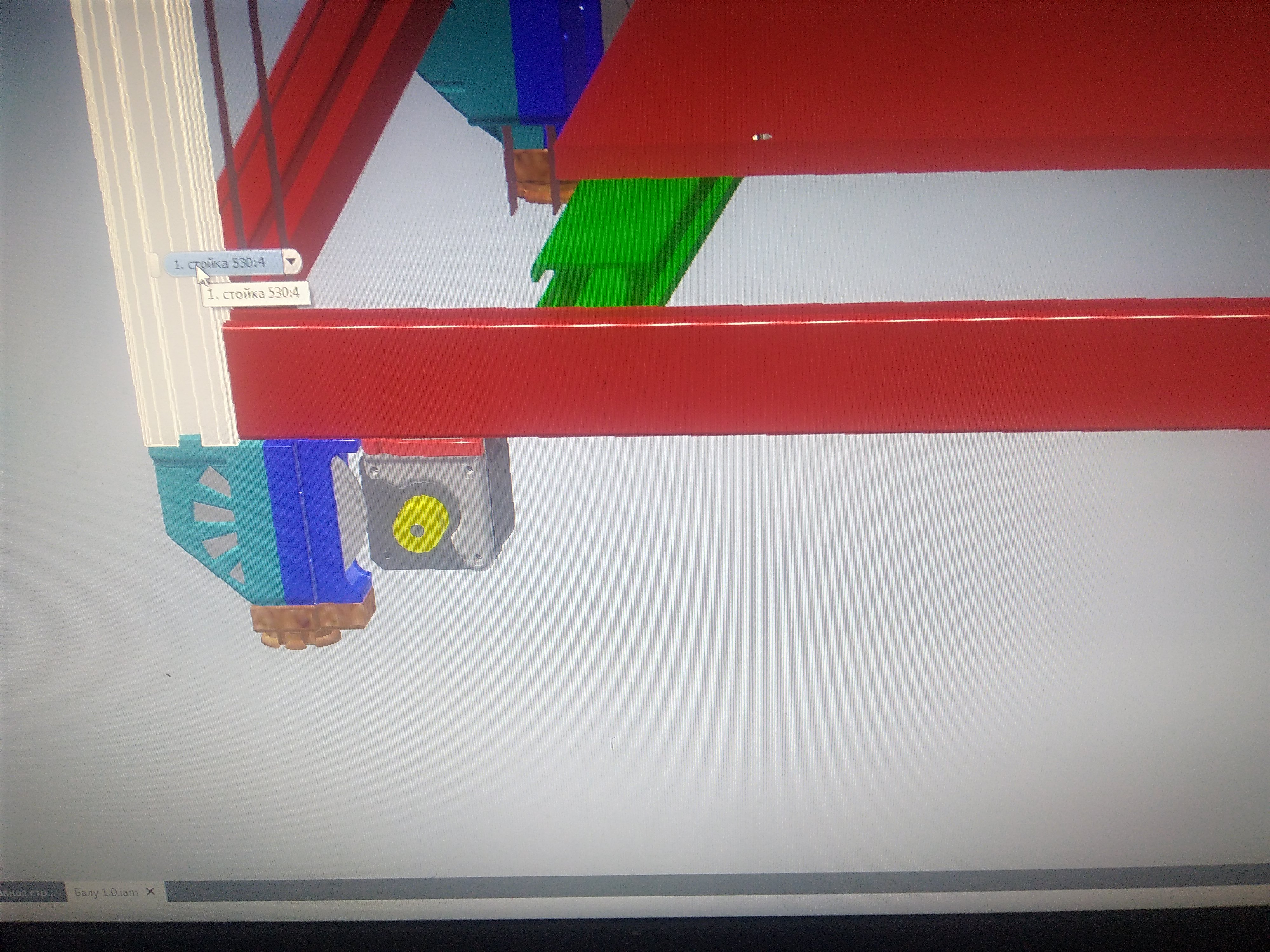

Есть почти готовый проект процентов на 90.

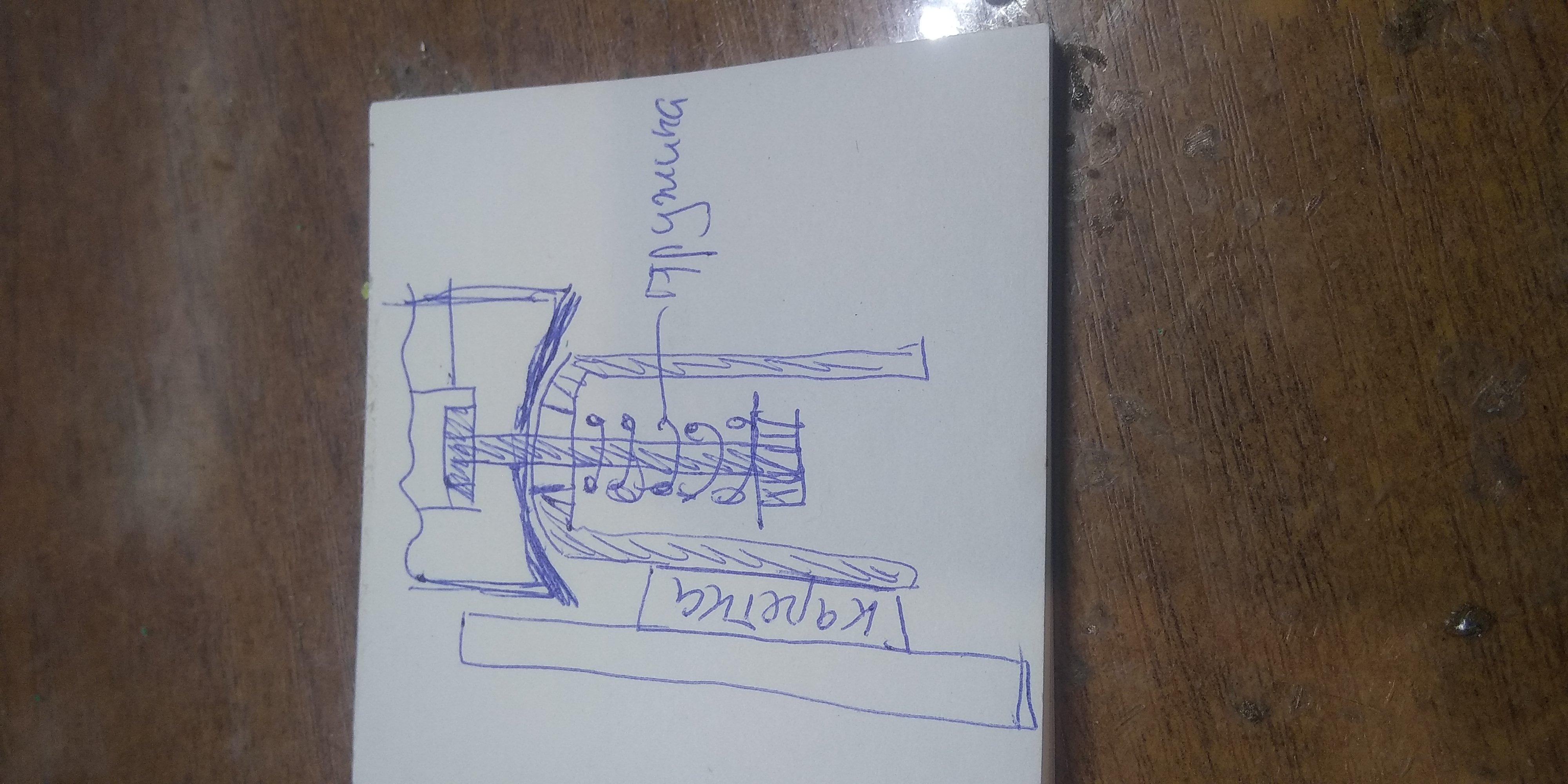

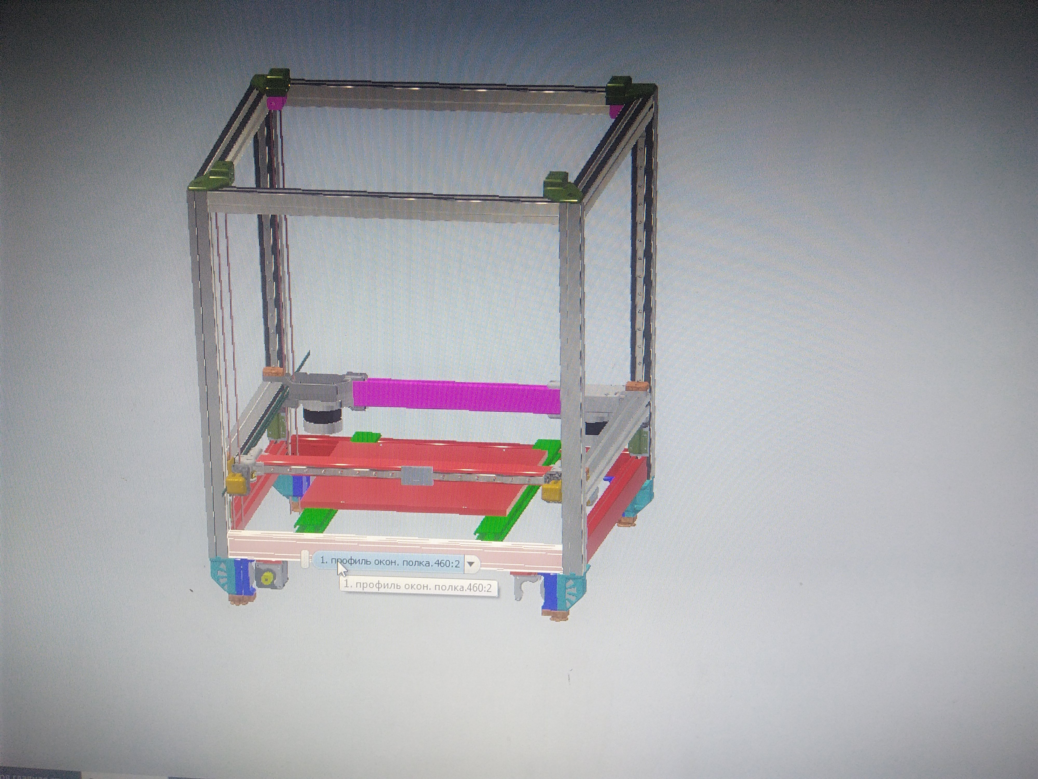

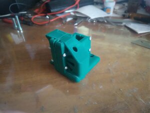

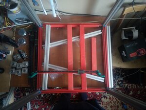

Печатаются детали и дозакупаются материалы.

balomut писал(а): ↑28 фев 2023, 17:08 Есть почти готовый проект процентов на 90.
создавать перекос стола закрепленного на 4 рельсы выравниванием стола по 4 точкам не лучшая затея(гипотенуза всегда длиннее катета), по правильному должно быть шарнирное с возможностью удлиняться соединение.

ShadowOleg писал(а): ↑02 мар 2023, 23:21
Соединение рамы XY и кареток рельс через подпружиненное сферическое соединение . Да и перекос не должен быть больше 1 мм .
ShadowOleg
Сообщения: 28
Зарегистрирован: 13 дек 2022, 21:20
Re: 3D принтер FFF 360х360х360 "Альтернатива "
Сообщение ShadowOleg »
balomut писал(а): ↑03 мар 2023, 08:11 Соединение рамы XY и кареток рельс через подпружиненное сферическое соединение . Да и перекос не должен быть больше 1 мм .
есть моделька сего чуда?
