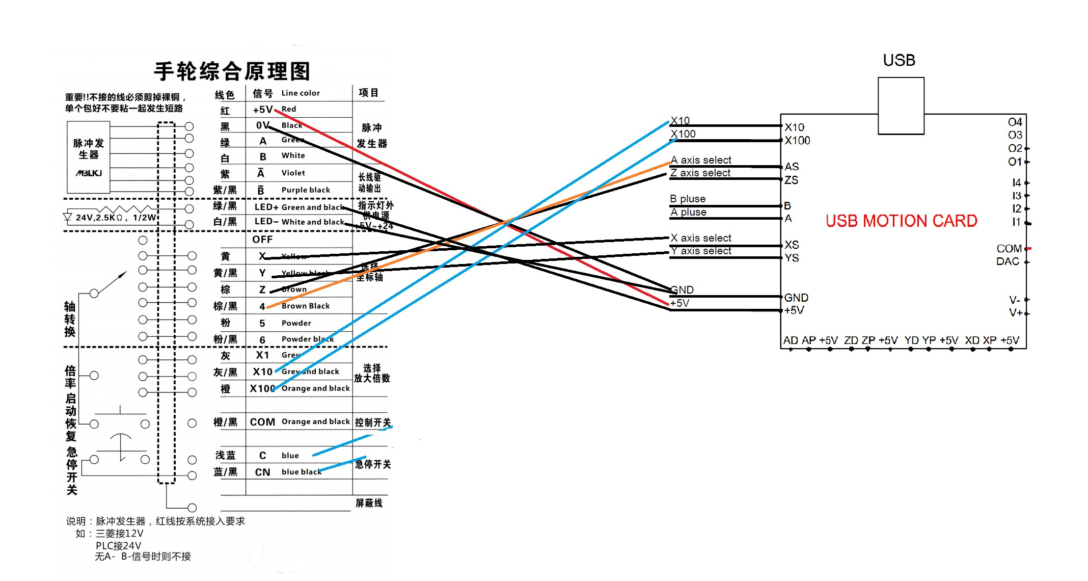

Здравствуйте!
Пытаюсь подключить к контроллеру STB4100 пульт управления. https://aliexpress.ru/item/32949106761. ... 1585825458

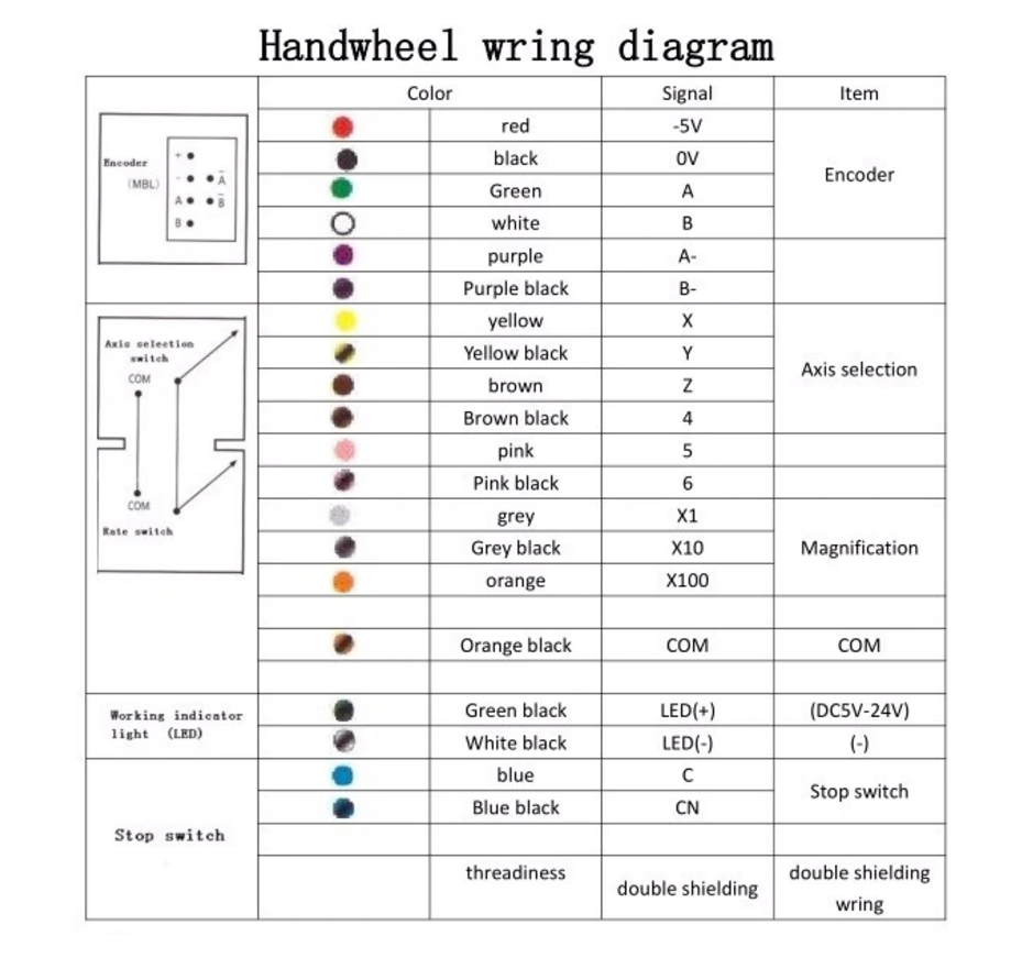

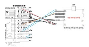

Сперва подключил по инструкции из коробки (Инструкция 1), затем продавец выслал другую инструкцию (Инструкция 2) и велел отключить от платы провода A и B, так же на второй схеме не подключен провод COM (пробовал и с ним и без него). Светодиод на пульте горит, а двигатели с пульта не запускаются.
Дополнительно заметил, что при нажатии Tab и кнопки Jog Mode в Mach3, MPG не включается, иногда индикатор включения MPG загорается, но тут же переключается в режим Cont. А вот если отключить USB кабель от платы, то MPG замечательно включается.
Продавец уверяет, что режим MPG включать необходимости нет (хотя в инструкции к плате об этом четко написано). Если перейти во вкладку Settings Alt6 и покрутить энкодер на пульте, в рамке MPG Diagnostics значения Velocity и Count изменяются, при этом не важно зажата ли зеленая кнопка на пульте (на сколько понимаю, если не зажата зеленая кнопка, энкодер отключен).
Помогите пожалуйста разобраться с подключением пульта.
Инструкция 1.png (3037 просмотров) <a class='original' href='./download/file.php?id=184244&mode=view' target=_blank>Загрузить оригинал (377.18 КБ)</a>
Инструкция 2.jpg (3037 просмотров) <a class='original' href='./download/file.php?id=184245&mode=view' target=_blank>Загрузить оригинал (256.66 КБ)</a>

Проблему решил. Вдруг кому пригодится: Подключать нужно все, как на схеме из коробки, только провод COM нужно подключать не к порту COM на контроллере, а к порту GND.
