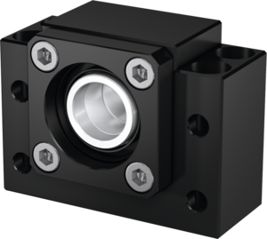

Опора BK

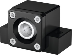

Опора ЕК
Я бы использовал более распространенную BK, но есть одна проблема - высота оси h1. Для размера BK20, например, она составляет 34 мм, а для EK20 всего 25 мм. Вот это занижение оси мне критически нужно. Однако, опоры EK выглядят как-то хлипковато, хотя бы потому, что одно крепление отверстия на сторону.
Кто-нибудь занимался более конкретным их сравнением?
Сасибо.

Vladimir52 писал(а): ↑ Однако, опоры EK выглядят как-то хлипковато, хотя бы потому, что одно крепление отверстия на сторону.
у вас нагрузки сравнимые с пластичной деформацией винтов крепления? мож тогда пересмотреть узлы в сторону кастомных компонентов?

donvictorio писал(а): ↑ у вас нагрузки сравнимые с пластичной деформацией винтов крепления? мож тогда пересмотреть узлы в сторону кастомных компонентов?
до деформации крепления может и не дойти, так как опоры не идеальны и могут шататься, если крепить всего двумя винтами.

Нагрузочные характеристики BK20 - https://www.syk.tw/en/product/201701110005/4/1188
EK20 - https://www.syk.tw/en/product/201701110017/4/1201
Очень странно, что с меньшим по габариту подшипником жёсткость получаем даже немного большую. Либо ошибка, либо преднатяг больше делается.

Vladimir52 писал(а): ↑13 фев 2023, 23:31
Вы слабо представляете, что происходит с опорой при нагрузках.
Вкратце-вам вполне подойдут опоры с низким центром оси на двух винтах. Только соблюдайте момент затяжки винтов.
