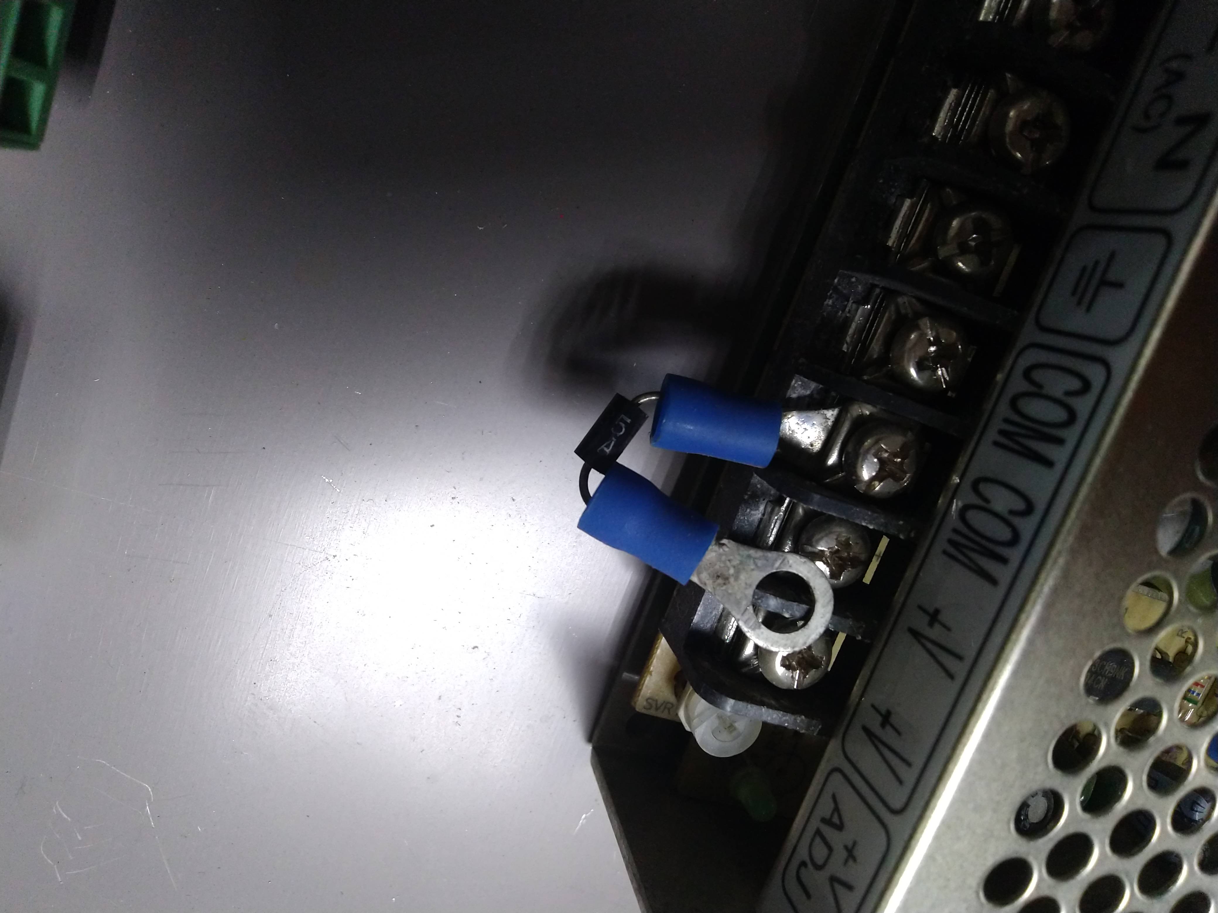

Приветствую, блок питания от принтера. Подскажите что за перемычка и для чего она? Я не алё в электронике. Такие были на всех блоках питания. Маркировка 335sa260a интернет плох ищет.

Похоже на диод, включенный обратно. Что на нем написано?

? SR260-DC, Диод: выпрямительный Шоттки; THT; 60В; 2А; DO15; Ufmax: 0,7В https://radio-hobby.org/uploads/datashe ... /sr220.pdf
Если это действительно диод, то есть спорное мнение, что диод нужен при индуктивной нагрузке. Спорное потому, что в блоке питания по идее такие диоды уже стоят.

Ребзя, ну вы чего? :-) Нет же маркировки катода на корпусе, поди двунаправленный защитный диод, автор возможно просто неправильно маркировку списал, для 24-х вольтового бп-шника, например, SA26CA поставлен
https://www.lcsc.com/product-detail/TVS ... 79441.html

Да, блок 24v. По маркировке действительно мог не разглялеть C=0. В общем, лишним не будет)
