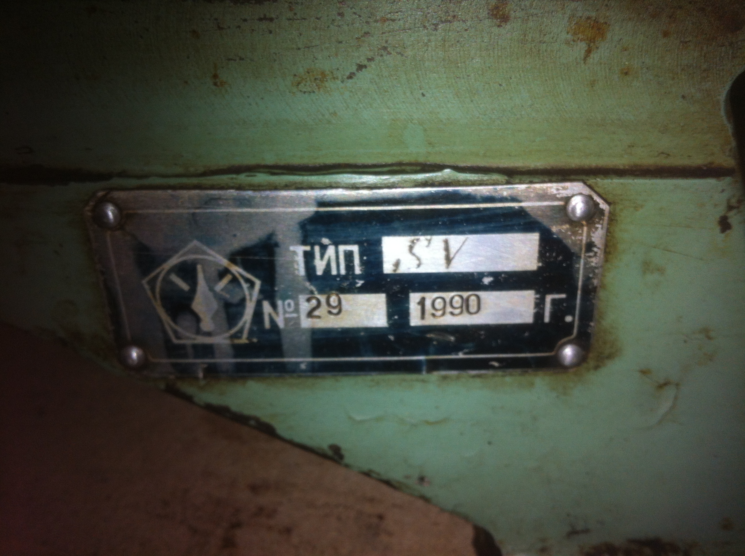

В виду того, что занялся деревом, встала необходимость в маленьком токарничке, пока конечно, к сожалению, не ЧПУ, но токарник нужен, вытачить элементарный шарик, элементарный куполок, etc.
У отца в гараже долго лежал ждал своего часа маленький (кажется школьный) токарник, вот его то я и перетащил себе в чех.
Думаю сделать ему капитальное ТО (станине уже сделал), и запустить (нужно повесить двигатель).
В дальнейшем возможно оЧПУшить.
Фото прилагаются:
IMG_0426[1].JPG (5840 просмотров) <a class='original' href='./download/file.php?id=13777&mode=view' target=_blank>Загрузить оригинал (2.24 МБ)</a>
на заднем фоне виднеется лежит делитель, вот под него нужно подобрать шкив на двигатель, и ремень.
IMG_0427[1].JPG (5840 просмотров) <a class='original' href='./download/file.php?id=13778&mode=view' target=_blank>Загрузить оригинал (1.76 МБ)</a>
IMG_0428[1].JPG (5840 просмотров) <a class='original' href='./download/file.php?id=13779&mode=view' target=_blank>Загрузить оригинал (1.6 МБ)</a>
upd
ps. Ура Ура Ура. Опознал, это аналог С-1 сделанный на заводе ЗИМ (в самаре, судя по лого на шильдике)
upd2
ОБАЛЕДЕТЬ.... токарник предназначался для изготовления частей для часов ручных....

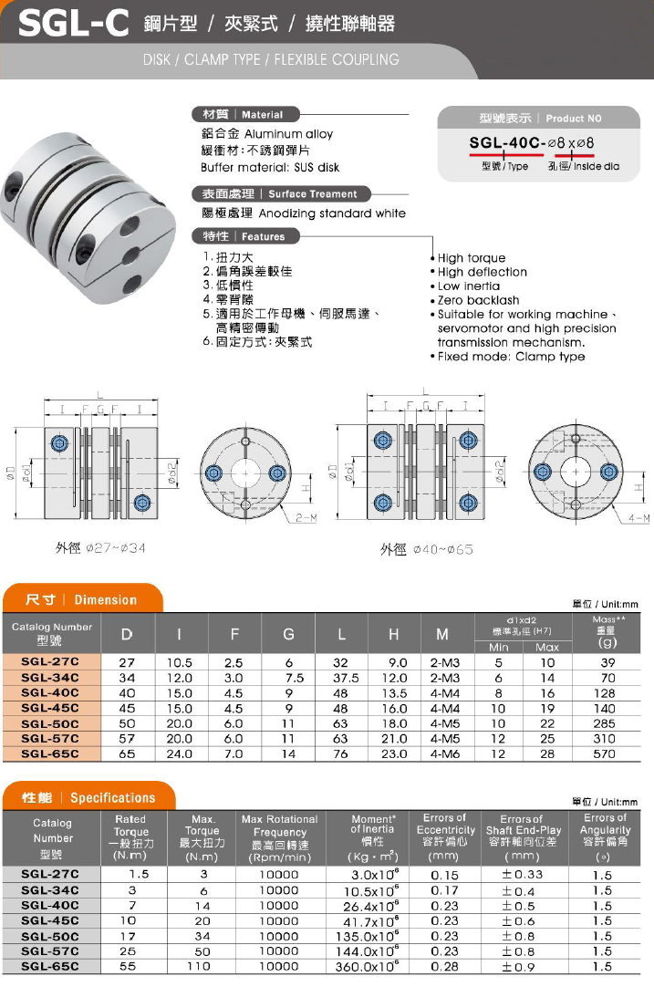

Вот такие муфты еще хорошо пашут. Сервы не резонируют. Брал в Тайване SYK. C одной мембраной 20$ c двумя 30$
http://syk.tw/catalog/coupling/fc/sglc18.jpg
sglc18.jpg (5749 просмотров) <a class='original' href='./download/file.php?id=13898&mode=view' target=_blank>Загрузить оригинал (179.43 КБ)</a>
Сообщения: 34042
at90 писал(а):Брал в Тайване SYK. C одной мембраной 20$ c двумя 30$
на какой именно момент? или какой типоразмер был?
at90
Сообщения: 666
Репутация: 174
Сообщение at90 »
34 размер. 14x10 у меня 400 ватт сервы.
