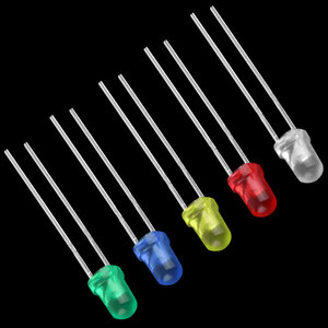

Я бы подключил обычный светодиод через резистор 200 ом к выводам указанным на картинке и пробовал настроить, чтобы не спалить ТТЛ (0-5в) вход драйвера напряжением питания платы (12-24).
При команде М3 S1000 (100%) должна быть максимальная яркость светодиода. При прицеливании М3 S50 (5%), ниже уже не будет светиться, но у всех по разному...

A-six писал(а): P.S. Так же, как и Вы, не разбираюсь особо в схемотехнике, и не понял, как резистор может оградить от превышения по напряжению (от платы управления к драйверу лазера).
Чтобы понять, надо внимательно читать сообщение:
Rom327 писал(а): Я бы подключил обычный светодиод через резистор 200 ом к выводам указанным на картинке и пробовал настроить
Речь шла об обычном светодиоде...
Диод.jpg (2065 просмотров) <a class='original' href='./download/file.php?id=206548&mode=view' target=_blank>Загрузить оригинал (53.45 КБ)</a>

Вы правы, был невнимателен, теперь понятно.
