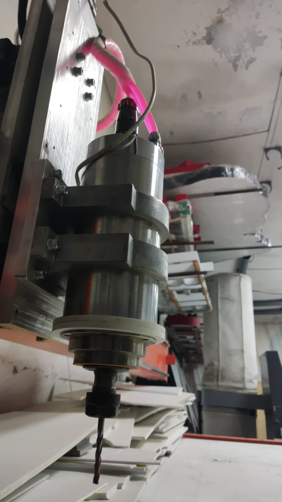

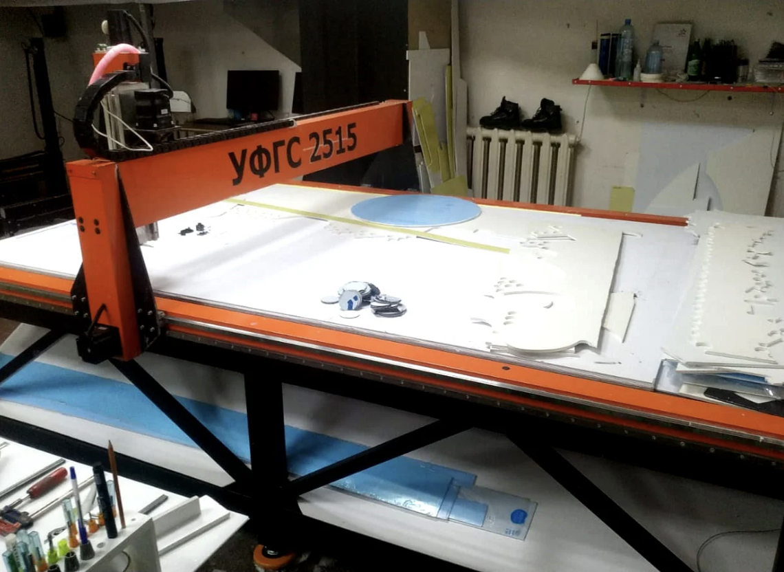

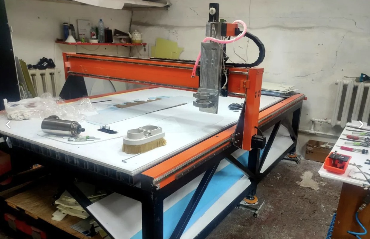

Фрезерный станок 2500х1600 Брали в Станки НН Нижний Новгород
• Рабочее поле (Д,Ш) - 2500х1500
• Высота оси Z (мм) - 200
• Ход оси Z (мм) - 200
• Шпиндель, мощность - 2.2 кВт
• Частота вращеня шпинделя
(об/мин) - 6000-24 000
• Скорость позиционирования (м/мин) 0-15 • Привод оси X,Y - Зубчатая рейка
• Масса станка (кг) - 520
• Двигатели - Шаговые

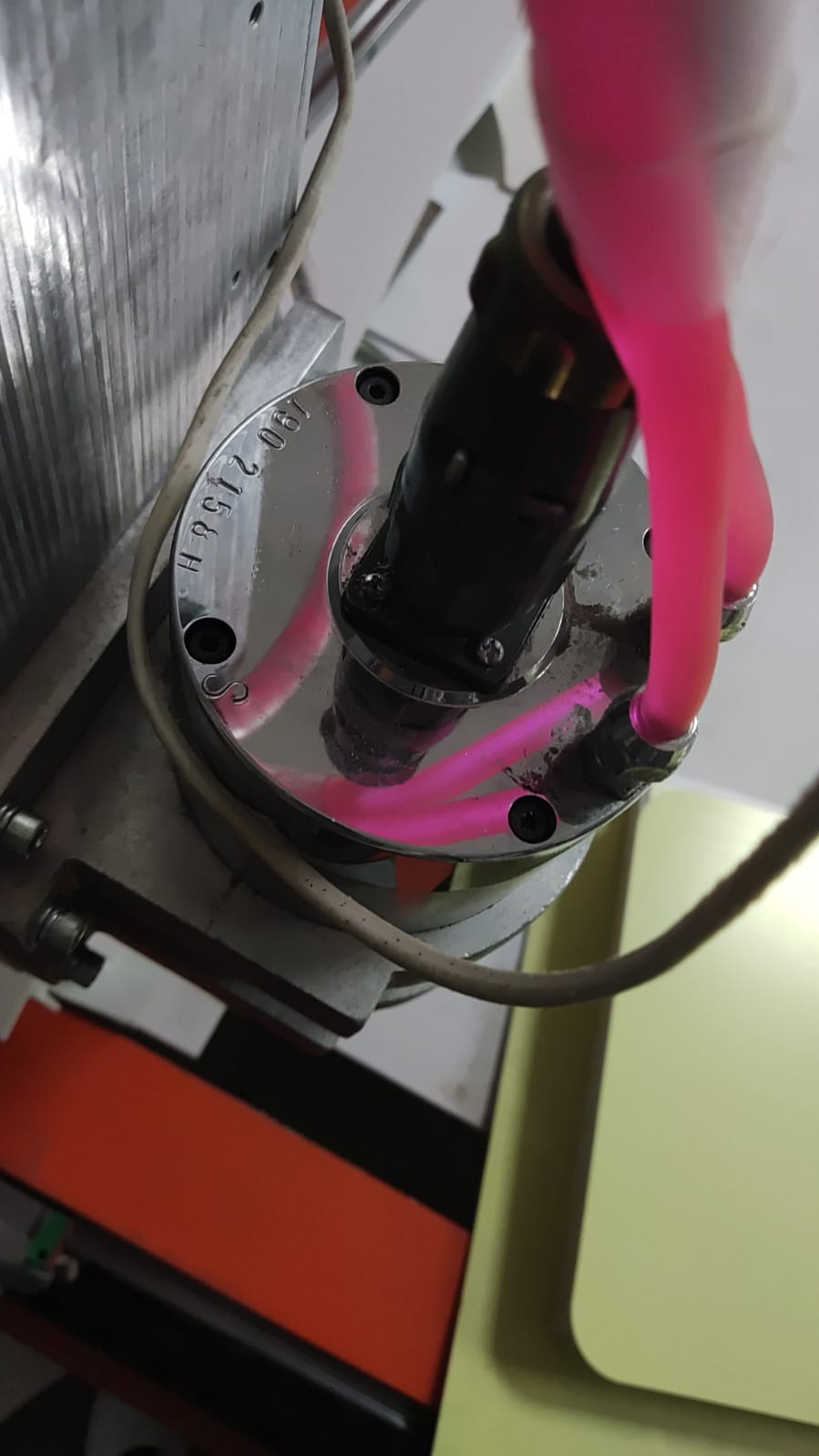

Сейчас стоит подшипники в шпинделе износились
Заменили сами но сильно очень шумит, наверное не подходят подшипники.
Может знаете как сделать так чтоб не шумели
Или знаете где можно купить шпиндель на станок
Охлаждение водяное
Мы его поставили на продажу за 250 000
так как купили Мультикат 4000х2000
И самое интересное я не могу купить шпиндель уже больше чем пол года, просто не берут трубку)))
Иди говорят да есть мы вам ответим и все пропали, звоню не берут)
Прошу совета. Или если кто хочет может купить за 220 000 без шпинделя, вернее он есть, только громко работает)))

Я нашёл вам шпиндель
https://aliexpress.ru/item/100500286571 ... 4aa6fPeuHC
с вас 50 тыщ рублей за ремонт станка )
только диаметр шпинделя померьте сначала прежде чем покупать.

Какая-то неразрешимая задача... Обычно на шпиндель наносят сведения о его марке, типе и т.д. Или он оказался "ноунэйм"?
Сообщения: 3776
Re: Кинули на станок и не хотят продавать запчасти
Zaki писал(а): подшипники в шпинделе износились
Надо ставить такие же подшипники (высокоскоростные), какие и стояли, а не первые с базара. И смазки специальную, в определенном количестве, а не солидола набахать.

Такие и брали высокоскоростные и смазку, все встало как надо, но все равно гудят сильно.
Jonsonsh
Сообщения: 97
Зарегистрирован: 25 ноя 2020, 20:30
Репутация: 9
Сообщение Jonsonsh »
К сожалению не всегда достаточно просто поменять подшипники, нужно еще вновь проводить балансировку ротора, что не так просто сделать если ты этим не занимался и даже не все мастерские могут это качественно сделать. У Вас нет необходимости вообще покупать какие-либо детали именно в этой конторе где брали станок (если конечно нет каких-либо Гарантийных обязательств), поскольку они продаются с таким же успехом хоть в куче контор у нас в стране, хоть на алиэкспресс и табао (тут китайская лотерея качества между тем что пишут про товар и что придет по факту, хотя и у наших контор это примерно тоже самое - могут смело послать что Вы виноваты, не смотря на то что продали брак). Основная масса людей так и собирает и ремонтирует станок самостоятельно.
