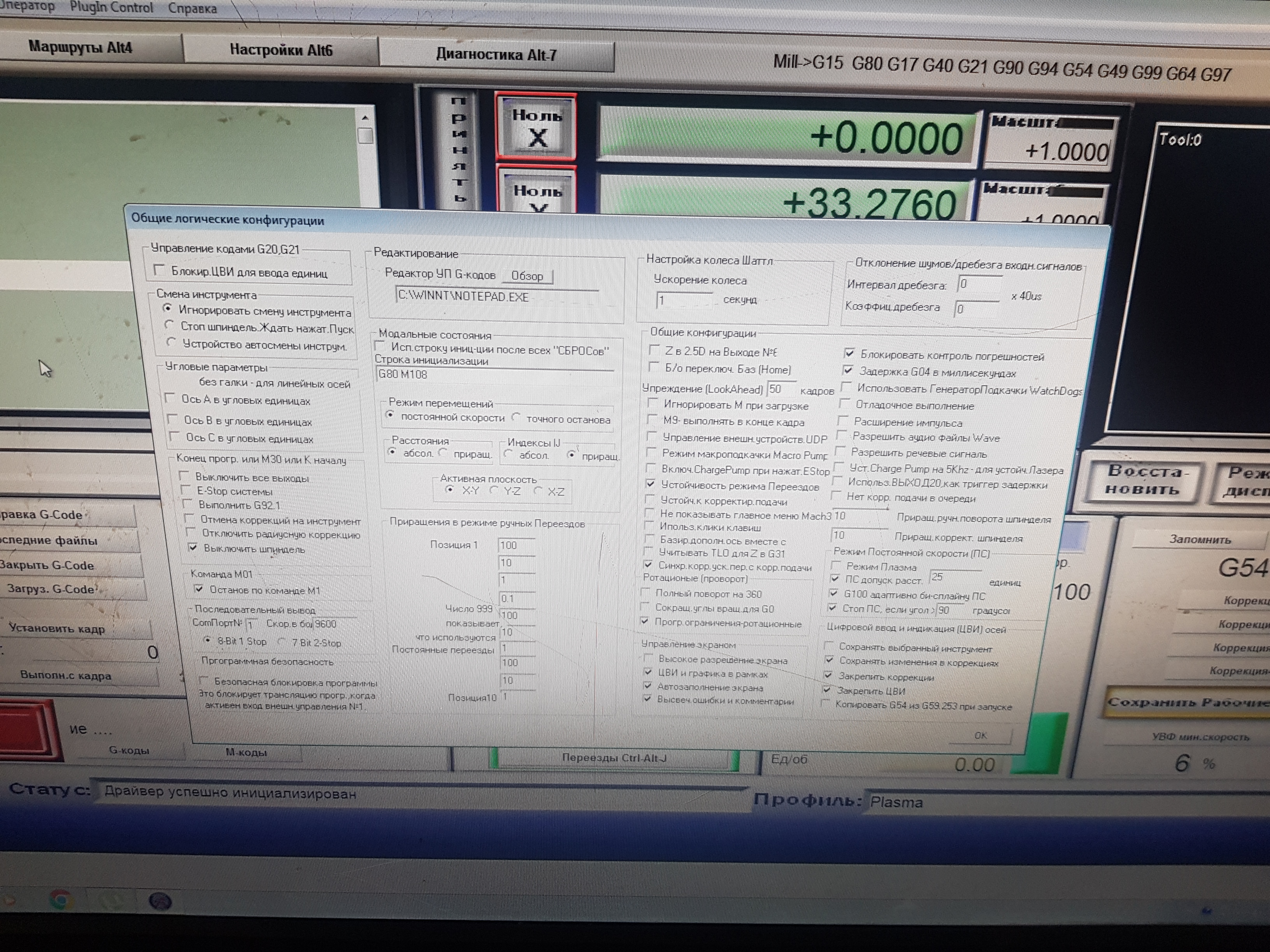

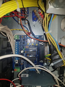

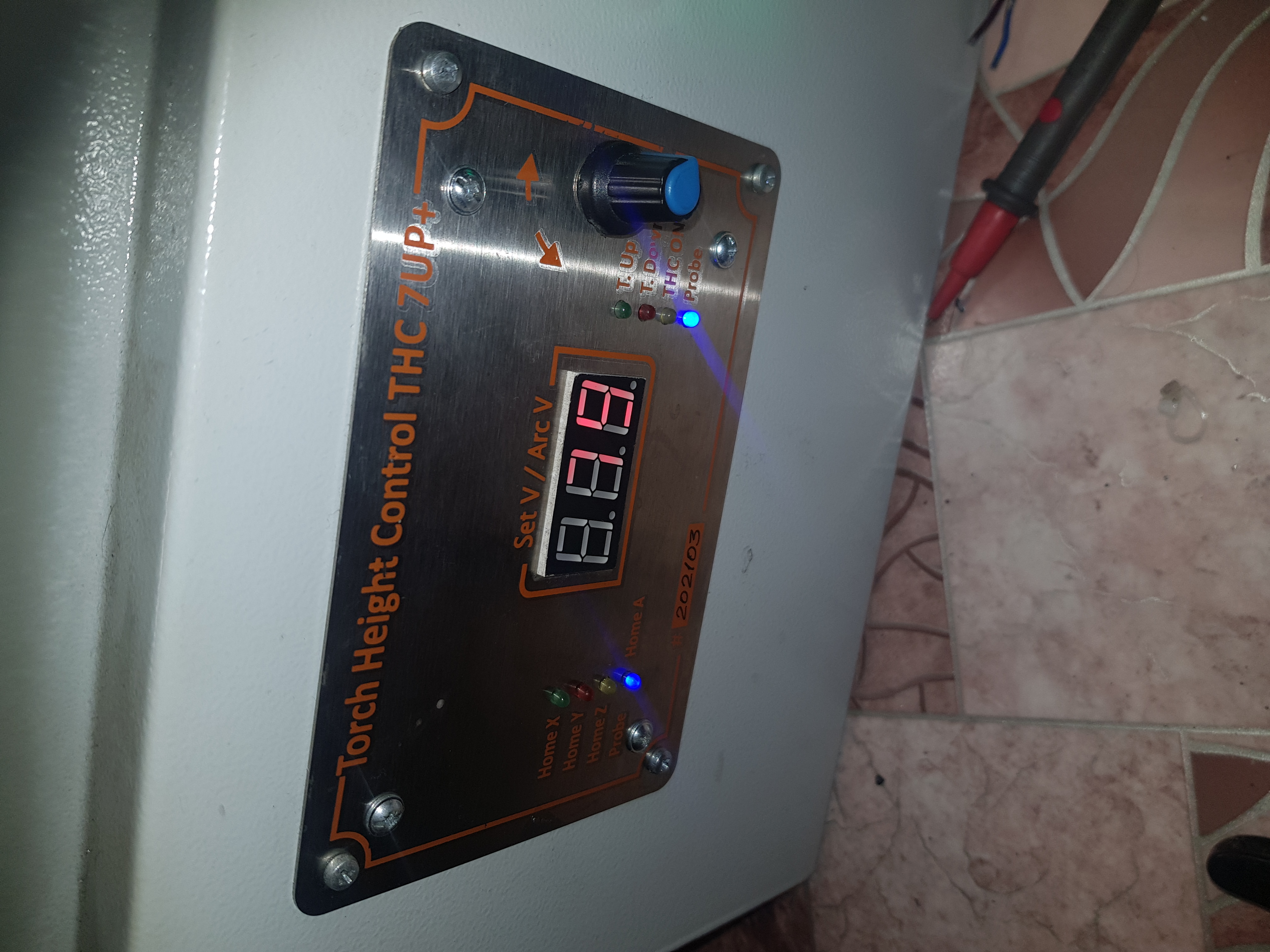

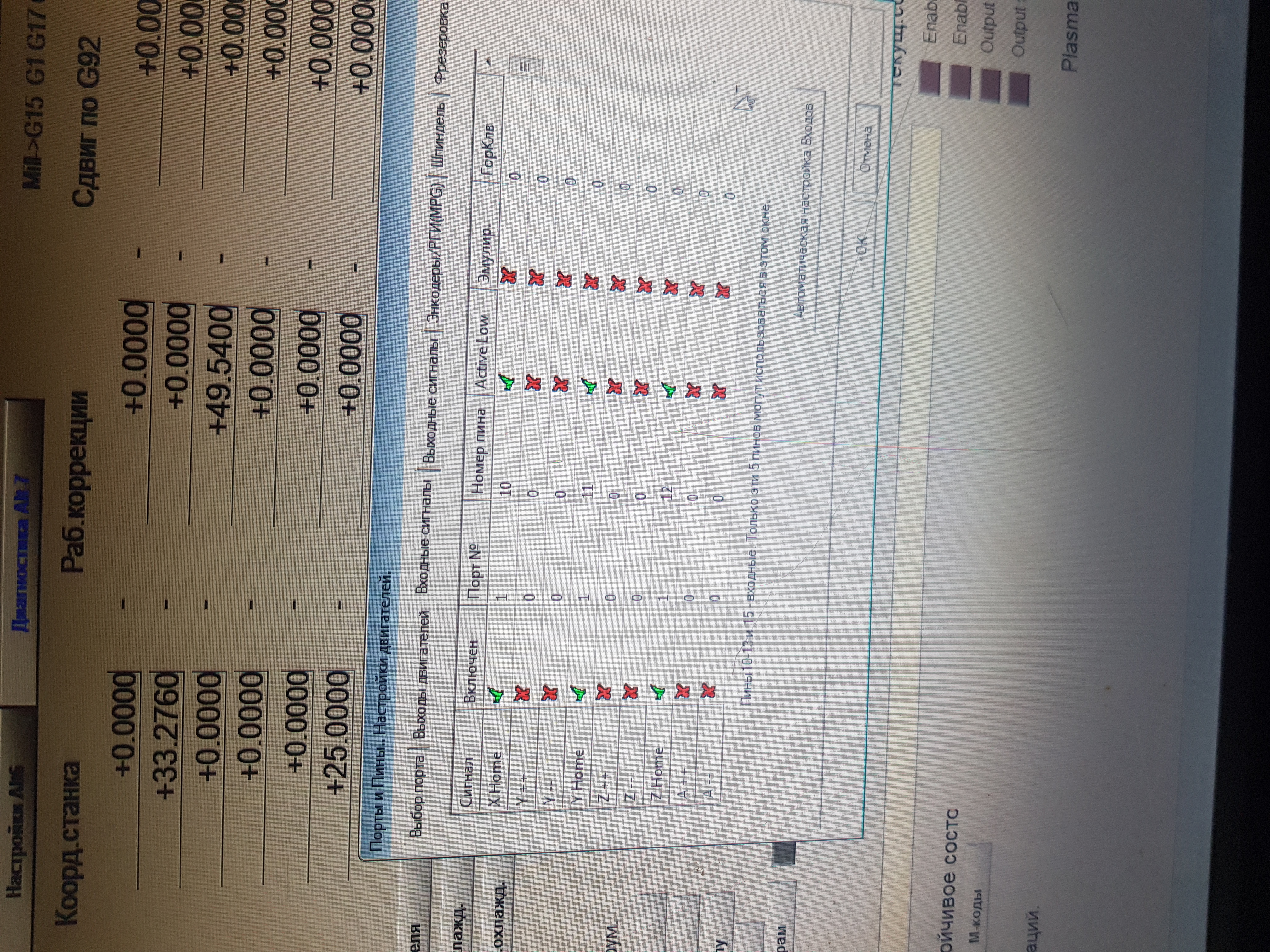

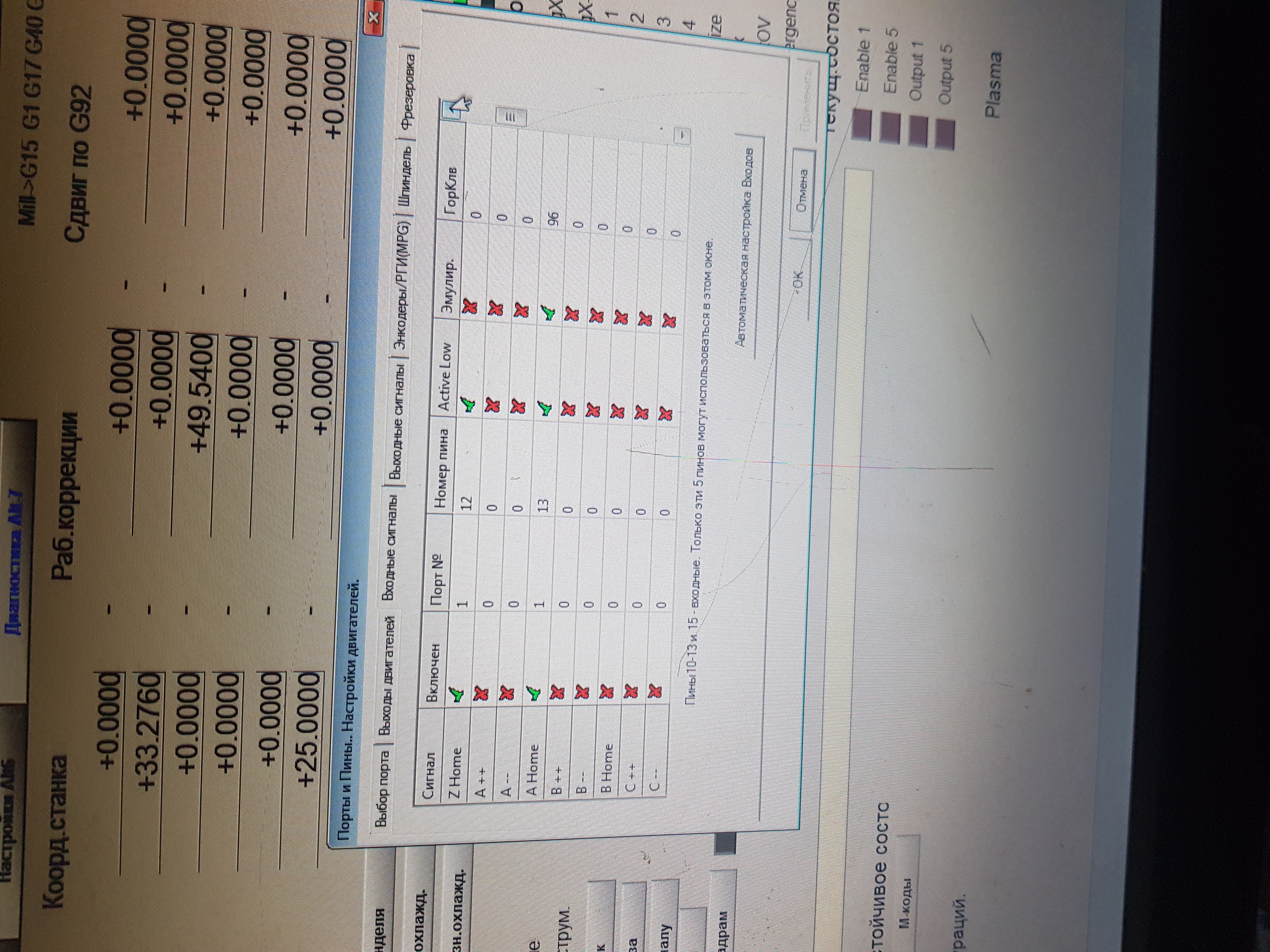

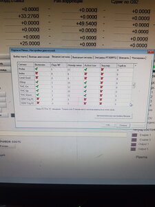

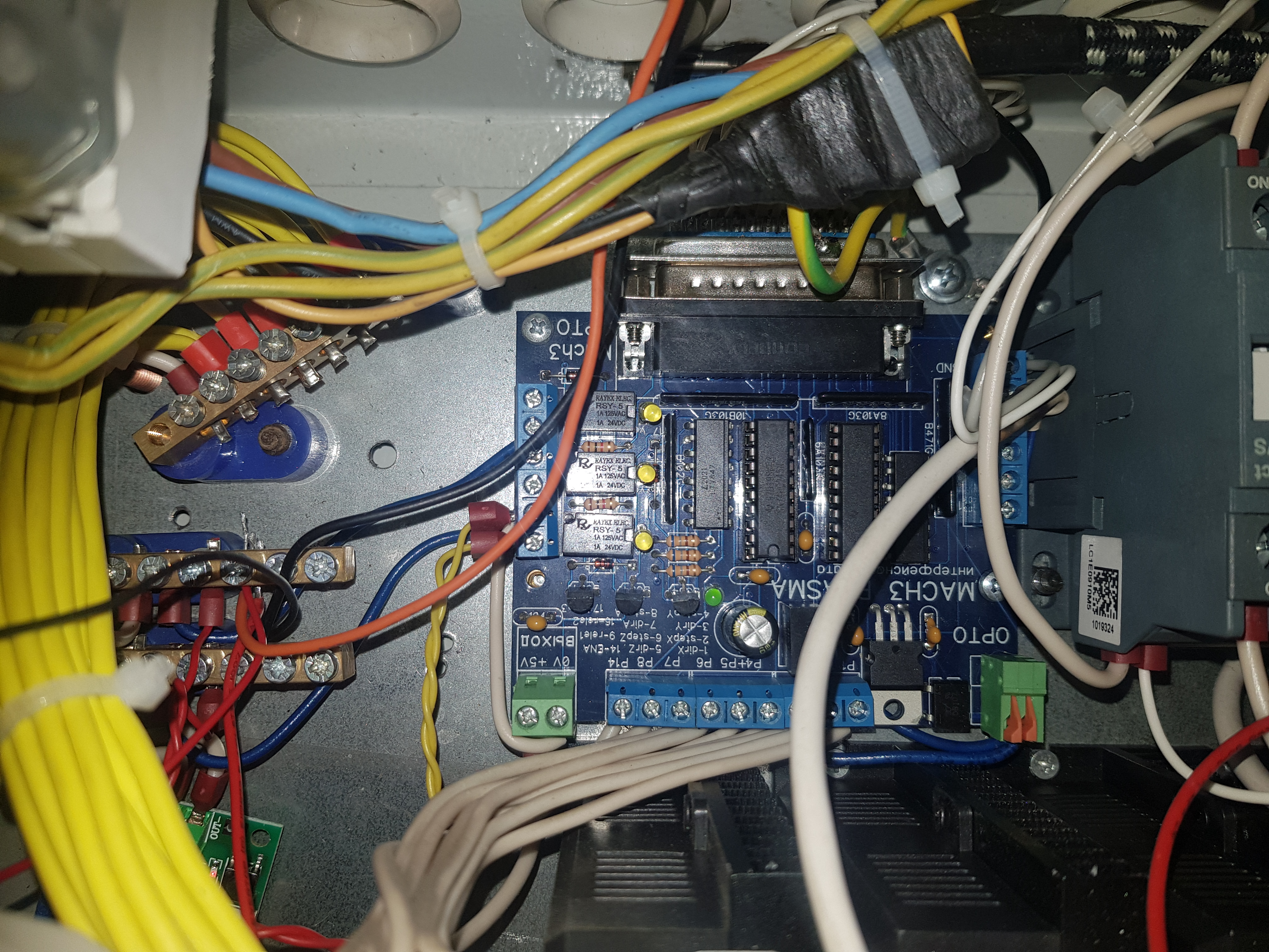

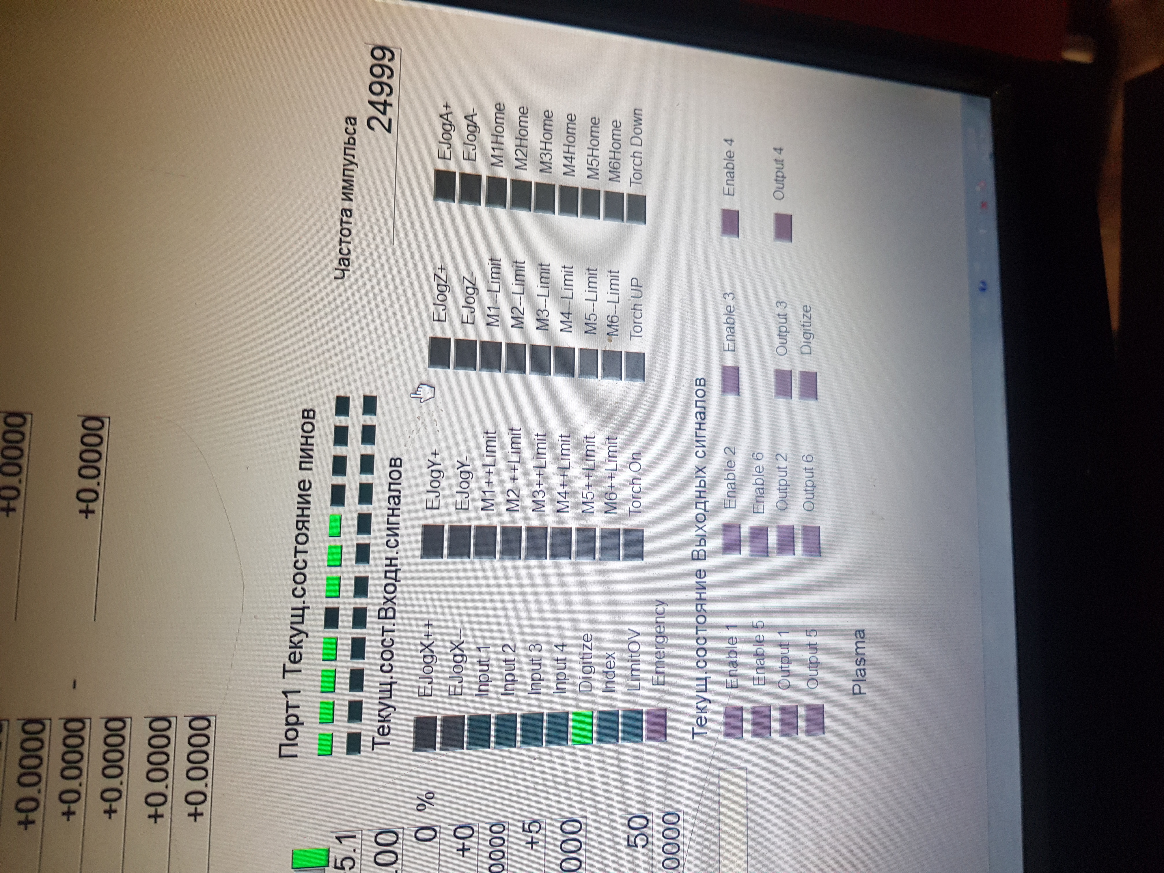

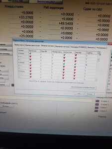

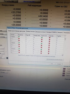

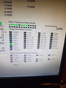

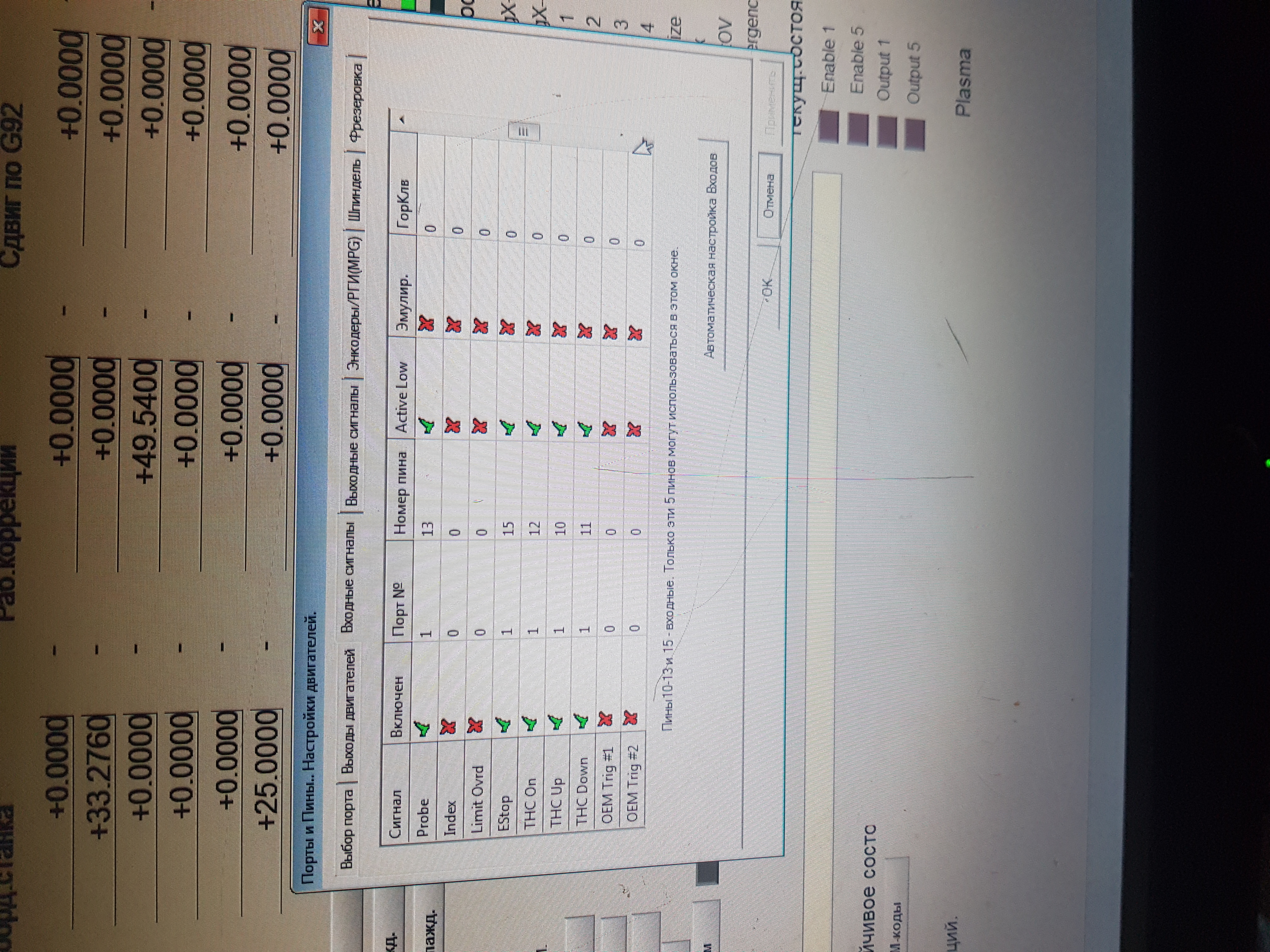

Всем привет. На оси У установлена подчинённая ось А и имеют по мотору и своему датчику home.X и Z соответственно.При хомлении портал к своим датчикам подъезжает ,У паркуется у своего датчика ,а мотор А упирается в датчик и не отключается. С X и Z все нормально. Во вкладке порты и пины Home A и Probe сидят на одном (13) пине. Замыкаю принудительно датчик мотора А либо датчик probe. Открываю экран Диагностики и вижу что лампочка сигнала от М4home не загорается (Digitaze горит).если к датчику мотора А привязываю горячую клавишу. То при хомлении все работает и в диагностике тоже загорается.Потом нажимаю кнопку принять базы. Паркуется сначала У потом А упирается , кнопку нажимаю и он тоже паркуется. Подскажите куда копать.Мач 3 лицензия.

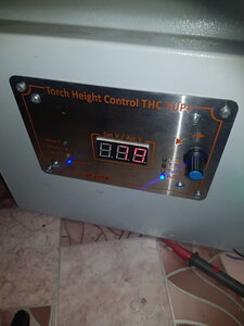

По сути вопроса: 1 лпт порта мало для плазмы ввиду необходимости иметь ТНС с 3 дополнительными пинами входа. Нужно ставить второй лпт если есть желание не вешать все хомы на 1 пин.
Сомнительной кажется идея ставить хоме а и пробе на 1 пин. Логичнее все хоминги повесить на 1 пин и тогда останется еще 4 свободных пина под арк_ок, касание и вверх/вниз.

На Linux переходить не хочется. Нужно было раньше . Жалко деньги терять . лицензию купил. По станку. Поигрался с датчиками. Подключил все на один пин. Оси А задал отдельно другой пин. Все равно сигнал М4 не проходил. Решил программу переустановить и все заработало. Но все равно спасибо
