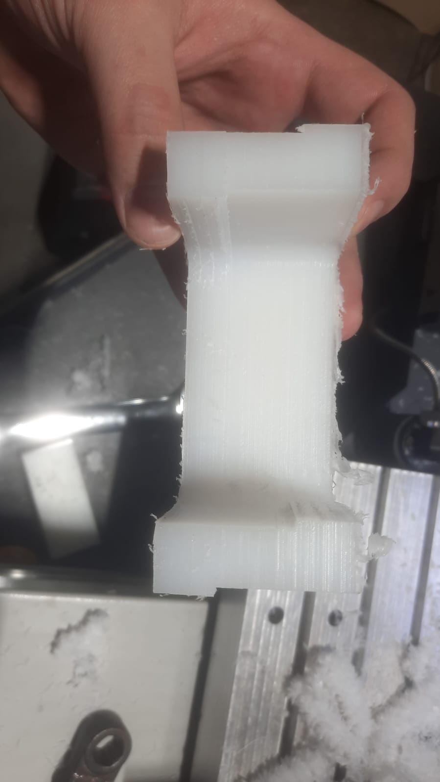

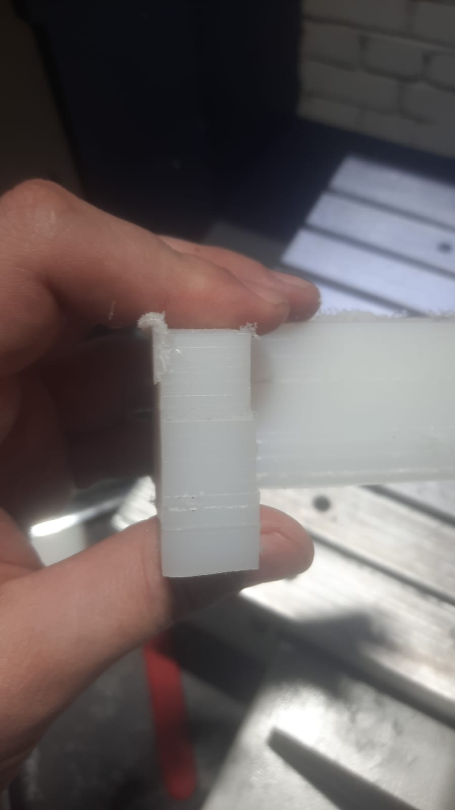

Добрый день. Не судите новичка очень строго.
Имеется станок Роутер 6040КС. По причине заготовок сделанных не по размерам (высота меньше, чем надо) принято решение обрабатывать с 2-х сторон. При обработке второй стороны происходит смещение примерно 2 мм! Грешили на неровную заготовку, соответственно, на смещённый ноль. Заготовку отфрезеровали, смещение не ушло. Потом сделали 2-ю сторону той же (первой программой) - смещение осталось. Косяк в программе, кривые руки, но не на столько же. До этого работали на станке не так много. При изготовлении других деталей таких косяков не было. Максимальное смещение 0,5 мм было списано на неотфрезерованную заготовку.
lkbyysq
Сообщения: 2284
Репутация: 346
Re: Роутер 6040КС смещение при обработке со второй стороны
Сообщение lkbyysq »
Да ноль не по детали выставляете.
Показывайте, как ставите ноль по детали.
Или как ставите деталь в ноль.
Ну или ещё как...
Показывайте.

Конкретно за станком работает другой человек. Сегодня его нет. Можно снять видео, но оно будет длинным для форума
0 - центр и низ детали - 1 сторона
0 - центр и верх детали - 2 сторона

Ноль после переворота устанавливается относительно результата предыдущей операции (уже выправленных поверхностей).
Ошибки в основном связаны с "кривыми руками".
Например забывают про радиус фрезы.

После переворота высталяться по заготовке так себе идея, лучше уж по тискам, упорам на столе, можно даже паз зафрезеровать в подложке, например, из мдф, куда деталь вставляется после переворота.

А вот "паз зафрезеровать в подложке ... куда деталь вставляется после" - можно рассматривать, как "позиционирование относительно результата предыдущей операции". Если конечно паз сделать вместе с обработкой первой стороны.

вы CAMе любую точку выбрать можете за ноль, в чём проблема? тиски вообще можно на стол напостоянку закрепить, промерить неподвижную губку, машинные координаты записать на листочек, или в рабочие оффсеты куда-нить в g56,g57 и т.д.

нуль паза и делали после переворота должны просто совпадать, это урезанный вариант приспособления, если деталюшек много можно вообще сделать на две позиции и переставлять заготовки из одной в другую

Это всё расчёты,измерения ... ,а отфрезеровать в МДФ выборку по контуру (изнутри) перевёрнутой детали это 100% попадание без мозгоклюйства .
